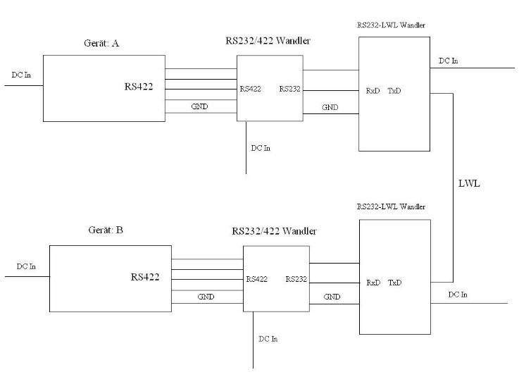

von Chris B. (chris10)
Hallo Leute,
da meine Infos scheinbar etwas zu "verwirrend" erscheinen, hier mal ein
paar Skizzen! Auf die Bezeichnungen Rx-Tx hab ich erst mal bewusst
verzichtet, sonst gibt es da wieder Debatten....
Grundproblem ist: Geräte A und B sind normalerweise über
Kupferleitungen,
4 Draht, RS422 (punkt zu punkt) verbunden.
Die Daten der Geräte sollen jetzt über einen LWL-Wandler übertragen
werden, der zusammen mit einem Videosignal "unter anderem" eben auch
RS232 (wahlweise auch RS485) übertragen kann.
Unser System benutzt nur eine einzige LWL und kann definitiv in beide
Richtungen übertragen! (Vom gleichen Hersteller gibt es auch eigene
RS422-LWL-Wandler die auch nur eine einzige LWL nutzen und trotzdem
Voll-Duplex-fähig sind.)

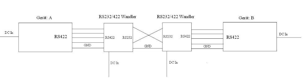

In der Skizze 1 sieht man den ersten Schritt: Versuchsaufbau mit dem die
Geräte A und B mittels RS232-422 Wandler verbunden werden, um von RS422
in RS232 und von RS422 in RS232  zurück zu kommen. Dieser Aufbau
funktioniert (widererwartend) einwandfrei!!
Im zweiten Schritt soll dann das RS232 Signal noch über die LWL-Wandler
geleitet werden. Und darin, nur darin liegt das Problem!
Ich bin mir sicher das hier ein Denk/Schaltungsfehler vorliegt, weil die
Geräte in dieser Art wohl normalerweise nicht kommunizieren. Frage eben:
Was tun damit sie es tun ;-)

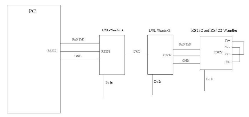

In der dritten Skizze ein Schaltung um erst mal Versuchsweise RS232
Daten über das LWL-System zu schicken. Bis jetzt keinerlei
Ergebnis.....Programm: „Test-View“ LWL nimmt keine Daten an.

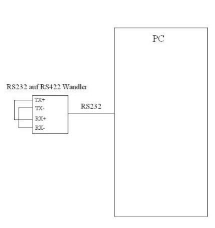

Skizze4: Nur weil gefragt wurde (es wäre wäre zu verwirrend)
Schaltung der „RS232/422“ Wandler an einem PC,  nur um die Wandler zu
testen.Läuft einwandfrei! Aufbau laut Hersteller.

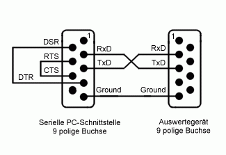

von W. M. (thematsche)
Du brauchst sowas: (siehe Anhang)
sonst mag der PC nicht. :)
Edit:
ooups, ist leider 2x reingerutscht...
Dank Dir für Deinen Beitrag!
Rx-Tx habe ich schon gedreht auf meiner "Versuchsleitung".
Brücken hatte ich bisher noch keine, weil mein Programm wohl auch so
Daten sendet; hänge ich nämlich anstatt der LWL-Wandler einen der
RS232/422 Wandler an meine "Versuchsleitung", dann zeigt der mir
einwandfreien Datenfluss (per Led s und auch am PC).
Habe natürlich Deinen Plan jetzt nachgebaut, aber auch da: kein
Erfolg.....
Habe die Datenraten reduziert und verstellt, aber da geht nix.....
Danke trotzdem :-)

RS485 gewandelt und das LWL damit "gefüttert", aber auch da: nichts!
(RS485 wird bei dem System über einen anderen Ic geführt).Damit könnte
man wohl fast ausschließen, dass der RS232 IC defekt ist.(Spannung gibt
er auch raus.Auch die 10V liegen an.)
Danke :-)
kurze Zwischeninfo; hatte einen Teilerfolg.
Ich habe mir die LWL-Platine noch mal genauer angesehen und irgendwann
festgestellt, dass bei den RX-TX Leds keine SMD-Vorwiderstände verbaut
sind, bei den leuchtenden Funktions-Leds direkt daneben aber schon.
Klar das die dann nicht leuchten können -) Warum die nicht bestückt
sind? Keine Ahnung.
Also habe ich mich nicht weiter darum gekümmert weshalb die Leds keinen
Datenfluss anzeigen und die RS232 "Versuchsschaltung" nochmal leicht
geändert aufgebaut und siehe da: es geht! Super sogar! Eigentliches
Problem damit zwar noch nicht 100% gelöst, aber immerhin klappt dieser
Punkt schon mal sehr gut!
Vielen Dank an alle, viele Grüße :-)
