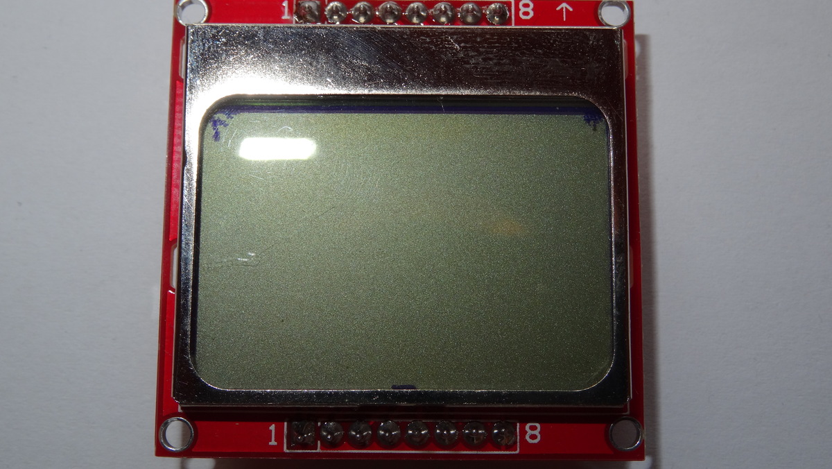

Hallo, vor Kurzem lag ein Nokia 5110 LCD im Briefkasten. Heute wollte ich das LCD testen. Beim Anlegen einer Spannung von 3,3V an der Hintergrundbeleuchtung passierte nichts. Auch auf die ersten Ansteuerungen per Mikrocontroller reagierte das Display nicht. Als ich das LCD genauer betrachtete, bemerkte ich die schwarzen Pixel oben rechts, oben links, sowie mittig unten, im spannungsfreien Zustand! Woher kommt das und kann ich davon ausgehen, dass es defekt ist ? vielen dank im Voraus für alle Antworten !
die mit den blauen Platinen davn habe ich 5x Schrott erhalten, Kontrasteinstellung ging nicht (geht nur bei den roten), alle zerkratzt, Montagefehler. dann hatte ich diese mit den roten Platinen, eines mit deinem "Pixelfehler" aber es läuft. Die blauen und roten arbeiten im backlight invertiert, für Licht will das blaue high sehen, das rote low. also Fazit, die Lieferungen mit den roten Platinen war alles in allem besser.

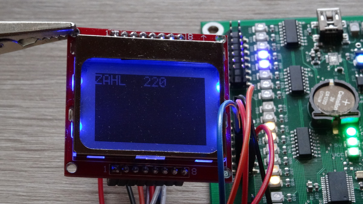

Vielen Dank für die Antworten, die Hintergrundbeleuchtung funktioniert nun. Der Pin Light muss auf GND. Am Code werde ich noch arbeiten, denn der "Wurmfraß" hat laut den Beiträgen keine Auswirkung auf die Funktion.

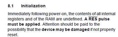

Danke, mein Fehler war: das Bit H in Function set war dauerhaft auf 1. Tja ... ein Datenblatt sollte nie überflogen werden :-) Kann mir jemand erklären, was Philips mit dem Absatz (Zerstörung) im Foto meint ?
Bearbeitet durch User
LCDs werden mit Wechselspannung betrieben. Gleichspannung oder ein zu großer DC-Offset zerstören die Flüssigkristalle in kurzer Zeit. Wenn der Controller nicht richtig initialisiert wird oder im Reset hängenbleibt, werden keine ordnungsgemäßen Ansteuersignale erzeugt und das Panel kann beschädigt werden.
Hi Georg Habe das gleiche Display und das gleiche Problem. Hast Du Dein Display noch ans Laufen bekommen? Gehen die Streifen weg, wenn es einmal richtig funktioniert? Grü
Hallo Torsten, nein, die Streifen verschwinden leider nicht. Sie sind bei mir auch außerhalb der Anzeige, also nur ein Schönheitsfehler. Bei 2 € pro Stück wollte ich auch nicht reklamieren :-) mfg Georg
Ok Danke. Dann bin ich mal gespannt, warum meines nicht funktioniert und wann sich das ändert. Am Logik Analysator sieht alles gut aus. GrüßeTorsten
