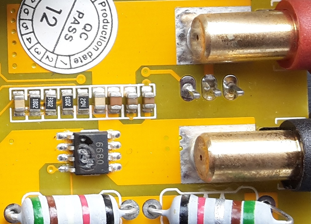

hab heute aus Versehen an den IMAX B6 Lader einen Akku falsch rum
angeschlossen. Nach kurzem Stinken geht der Lader zwar noch an, hat aber
keine Verbindung mehr zu den Akkus (eigentlich sollte doch die "reverse
Polarity" Funktion ein Abrauchen verhindern?).
Beim Aufschrauben zeigt sich ein durchgebranntes Bauteil vor den
Akkusteckern, siehe Bild. Aufschrift 6680 / 2H3H?, dazu finde ich aber
nichts. Aus den anderen Threads hier habe ich gelernt dass es ein Mosfet
ist, und auf einem anderen Bild aus einem Thread ist es ein IRF7811.
Hat jemand eine Idee womit ich meinen durchgebrannten ersetzen kann
(idealerweise etwas das man auch in Deutschland bestellen kann)?
Danke,
Florian

von Jan L. (ranzcopter)
...benutze als Suchstring mal "6680 smd" - erster Googletreffer sieht
doch Ok aus...

von Florian (Gast)
Danke! Wäre doch recht einfach gewesen :)
Farnell liefert leider nicht an Privatpersonen. Falls jemand Ahnung hat
- kann ich den einfach durch nen ähnlichen Mosfet mit 30V / 11,5A von
reichelt ersetzen?

von Dirk K. (dekoepi)
Die Ladeschaltung im Imax B6 und Konsorten ist kein Hexenwerk. Wenn die
Werte deiner Alternative dicht dran sind, sollte das auch klappen.
Einfach in den Bauplan gucken ;)
http://www.rcgroups.com/forums/showpost.php?s=&p=16957054&postcount=2
von Florian (Gast)
Ok,  zur Info: war faul und hab mir 2 Stück von eBay (2,38€ inklusive
Versand) bestellt. Hat gedauert, aber läuft wieder perfekt.
