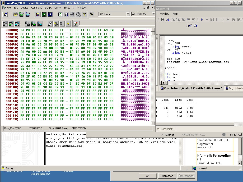

ja, das haste natürlich recht. leider kann ich dem fertigen quelltext ja nicht ansehen, was wo eingesetzt wurde. bin gerade am experimentieren und hab erstmal -zig fehler wegen codesegment-überschneidung. also das includefile so kurz wie möglich gehalten (besteht nur aus direkt benötigten registerdefinitionen und einzelnen subroutinen) und .org100 (übern daumen) an den reset-einsprung des programms geschrieben, das die include-datei enthalten soll. bleiben noch zwei overlap-fehler: beide in der interrupt-einsprungtabelle. das ganze sieht so aus: .include "8515def.inc" .include "D:\Work\ASMs\lcdrout.asm" .def leer=r13 .def voll=r14 .def offset=r15 .def akku=r16 .def sekunde=r21 .def minute=r22 .def stunde=r23 .def oflow=r24 .cseg .org 00 rjmp reset >>>Fehler1 .org 07 rjmp timer >>>Fehler2 .org 110 reset: hier geht das programm los......... Fehler1:error: Overlap in .cseg: addr=0x0 conflicts with 0x0:0x27 Fehler2:error: Overlap in .cseg: addr=0x7 conflicts with 0x0:0x27 ich kann (sollte) doch aber die vektortabelle nicht irgendwo hinschieben, oder? an welcher stelle genau wird das include-file eingesetzt?
Die Interrupt-Sprungtabelle muss am Anfang des Programms stehen, sonst wird das nix... Beispiel: http://www.mikrocontroller.net/forum/read-1-262112.html#262226 ...
oh, ah! ich habs. man kann natürlich auch den include-befehl hinter die vektortabelle schreiben, dann lösen sich die (zwei)probleme in wohlgefallen auf. dann halt noch den offset für den beginn des programms und es geht (zumindest zu assemblieren). vielen dank!

stimmt; jetzt wo du es sagtst. hab den offset nochmal weggenommen, und es gibt keine cseg-überschneidungen mehr. naja, hab ich vorhin als gegenmittel genommen, als das include noch an der falschen stelle stand. aber wenn man sichs im ponyprog anguckt, ist da wirklich viel platz zwischendurch. was ich nicht kapiere (siehe angehängten screenshot): wenn ich sage, daß das codesegment ab $10 anfangen soll, warum ist dann bei dieser adresse lt. ponyprog alles leer und es geht erst ab $20 los? und ganz oben (zeile $00) müßte doch die vektortabelle stehen, oder? da gibts doch aber nur einträge bei $00,$01 und $0E,$0F. sollte ich nicht bei $07 meinen timer-interrupt-vektor sehen? oder bin ich gerade völlig aufm holzweg?
Der Assembler rechnet mit Worten (16 Bit, 2 Bytes), Pony mit Bytes... ...
Zu schnell abgeschickt... Der Flash-Speicher ist wortorientiert. Eine Adresse in AVR-Studio bezeichnet eine 16-Bit-Zelle. Diese wird von Pony als zwei Bytes dargestellt. EEPROM und SRAM sind aber 8-Bit-organisiert. ...
aha! also ist der eintrag an 0E,0F (=14 und 15 in byte) in wirklichkeit der eintrag an 07 (in word), also mein timer-interrupt!
