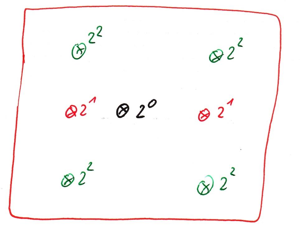

Marcus W. schrieb: > streng geheime Suchseite "google.de" Du bist aber auch ein Fuchs!! Ich habe auch noch eine Idee für eine Anwendung. Bau aus drei D-FF einen Synchronzähler, (siehe http://de.wikipedia.org/wiki/Synchronz%C3%A4hler) der von 1 bis 6 zählt. Verbinde die Ausgänge Q0(2^0), Q1(2^1),Q2(2^2) mit den LEDs aus dem Bild im Anhang und du hast einen schönen elekt. Würfel.
Reinhard ## schrieb: > Bau aus drei D-FF einen Synchronzähler Lange keinen Synchronzähler mehr entwickelt. Da hatte ich mal wieder Lust drauf.
