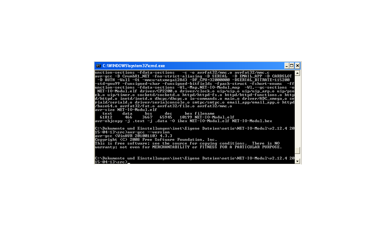

Das wundert mich jetzt aber. Habs gerade mal mit winavr probiert. Siehe Bild.
Sorry, ausschneiden vergessen :-(
hp-freund schrieb: > Habs gerade mal mit winavr probiert. Ok kann du mir vielleicht noch mal kurz die Steps zum Ausführen sagen. Ich habe das ganze in ein WINAVRprojekt gepackt und und unter tools ²[WINAVR] Make all" geklickt
Ich habe das in der Eingabeauforderung gemacht. Bei XP: Start -> Ausführen cmd eintragen ok Eingabeauforderung öffnet sich dann in das src Verzeichnis wechseln. cd .......\src make -> Enter
