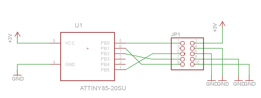

Ich hab mir eine kleine Schaltung überlegt und bin gerade dabei, das SPI interface zu verbinden. Das mach ich nach dieser Anleitung: http://www.instructables.com/id/Programming-adapter-from-10-pin-to-6-pin-for-AVRs/?lang=de Dort wird bei PIN 3 von "NC" gesprochen. Was genau ist das? Als µC verwende ich einen ATTiny85-20SU.
Rudolph R. schrieb: > NC = not connected Okay ^^ Das ist einfach :) Rudolph R. schrieb: > ISP != SPI Hab ich das nicht richtig verstanden?

Och, gänzlich falsch ist das sicher nicht, das ISP läuft über den SPI mit Reset sozusagen als Chip-Select Leitung. Nur ist das eben ein ganz besonderer Betriebs-Modus in dem auch keine User-Software mehr im Controller läuft. Das zu differenzieren hilft einfach schneller zu verstehen was überhaupt gemeint ist.
Hi >Och, gänzlich falsch ist das sicher nicht, das ISP läuft über den SPI >mit Reset sozusagen als Chip-Select Leitung. Bei den 64pol. AVRs nicht. Der TO hat den Satz >The On-chip ISP Flash >allows the Program memory to be re-programmed In-System through an SPI >serial interface wohl etwas falsch interpretiert. MfG Spess
Rudolph R. schrieb: > Nur ist das eben ein ganz besonderer Betriebs-Modus in dem auch keine > User-Software mehr im Controller läuft. Tritt der Betriebsmodi sobald ein, wie Daten über ISP übertragen werden und die Verschaltung richtig ist oder muss man vorher noch einen Pin brücken?
Max MMM schrieb: > Tritt der Betriebsmodi sobald ein, wie Daten über ISP übertragen werden > und die Verschaltung richtig ist oder muss man vorher noch einen Pin > brücken? Durch den Programmer wird Reset auf GND gezogen und dann läuft da ein besonderes Protokoll drüber.
