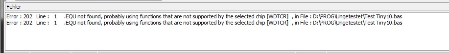

Moin moin... Hab mal für Bascom eine attiny10.dat erstellt. Alle Register- und Flagnamen entsprechen dem Attiny10-Datenblatt. Die Bascom-Funktionalität ist allerdings sehr eingeschränkt aufgrund des winzigen SRAMs von nur 32Byte, das zudem bei r16 beginnt und muss noch evaluiert werden. Bascom benutzt einige der niederen Register 0-15 für eigene Operationen, was bedeutet, dass die meisten komfortableren Funktionen dann doch per Hand in Inline-Assembler dazwischen gefriemelt werden müssen. Vielleicht findet der eine oder andere noch Möglichkeiten um die .dat zu verbessern (Mapping der unteren Registernamen..?) und die Funktionalität zu erweitern. Immerhin ein ATTiny10-Blinker funzt schon mit normalen Bascom-Befehlen... ;-) Programmiert hab ich ihn per MKIIv2-Klone (TPI) mit libusbk. Als Avrdude-Frontend benutze ich das MyAvr ProgTool 1.39 (Freeware), mit dem ich die, von Bascom generierte .bin Datei flashe. Beispiel eines ersten funktionierenden Bascom-Tiny10-Blinker :)... $regfile "attiny10.dat" $crystal = 1000000 $hwstack = 4 $swstack = 0 $framesize = 4 Ddrb = 4 Portb=0 Dim B As Dword 'Wertebereich bis 4.294.967.295 'Immerhin schafft es Bascom ein DWORD zu verwalten, auch ohne seine Lower-'Register... ;-) Do Incr B If B = 70000 Then Toggle Portb.2 B = 0 End If Loop end 'P.S. Die Bascom Wait_Funktion funzt beim tiny10 z.B. schonmal nicht. Gruss Simpel

Darauf hab ich lange gewartet, ich danke Dir! Ich krieg beim compilieren eine Fehlermeldung. Wieso WDT? Jo
Simpel schrieb: > Programmiert hab ich ihn per MKIIv2-Klone (TPI) mit libusbk. Als > Avrdude-Frontend benutze ich das MyAvr ProgTool 1.39 (Freeware), mit dem > ich die, von Bascom generierte .bin Datei flashe. Wunderbare Infos, aber welche Bascom Version braucht man, damit das kompiliert? Hab den gleichen Fehler wie J.H.
Tiny10 hat kein WDTCR (Watchdog Timer Control Register) dafür WDTCSR (Watchdog Timer Control and Status Register).

Leute vergesst das Ganze... war ein Schnellschuß in den Ofen. Dass mein Testprogramm auf Anhieb und mit verschiedenen Variablengrössen funktioniert hat, war eher zufällig. Es wurde zwar trotz der Fehlermeldung (deren Ursache nicht in der .def-Datei liegt, dort gibt es kein WDTCR, nur WDTCSR) compiliert und hat auf dem Tiny10 auch funktioniert... Aber der Disassembler zeigt, dass da ne Unmenge an Code-Müll dazwischen ist und auch Registeraufrufe auf die unteren 0-15 Register dabei sind. Bascom greift ohne Beachtung der .def-Datei auf "seine" unteren Register zu und will auch seinen Framespace im Ram, sonst wird das gesamte Speichermanagement korrumpiert. Hatte gehofft, dass man es mit Hilfe der attiny10.def wenigstens zum überwiegenden Programmieren in Assembler für den t10 nutzen kann, wenn man auf komplexe Bascom-Funktionen verzichtet und nur die einfachen verwendet. Aber auch das funktioniert nicht. Sorry.
