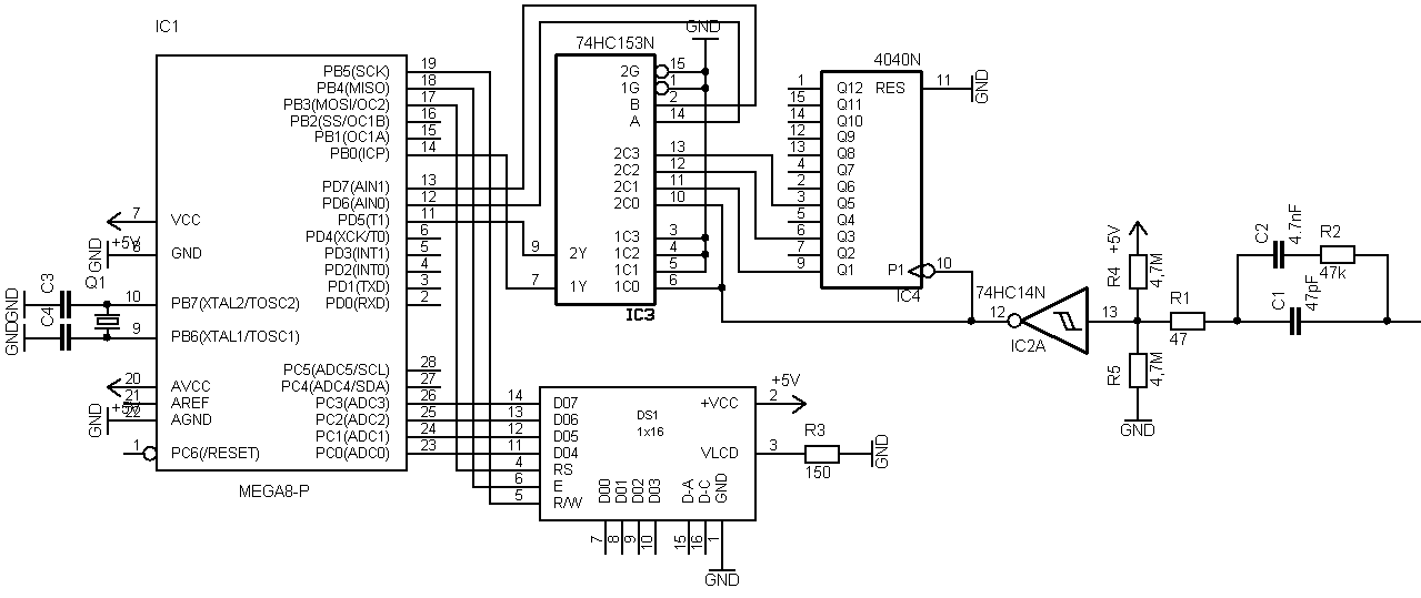

von Benedikt (Gast)
Angaben wie
1.200.000.000 Hz
sind bei einem selbstgebauten Frequenzzähler Schwachsinn.
Was bringt es, auf 1Hz genau anzuzeigen, wenn der verwendete
Quarzoszillator bereits 50ppm Abweichung + Temperaturdrift hat ?
Für solche Genauigkeiten braucht man auch eine entsprechend genaue
Referenzfrequenz, die man (abgesehen von solchen Tricks wie DCF Träger
oder ARD Horizontalfrequenz) nicht unter einigen k€ bekommt.
Mein Frequenzzähler kann so hoch messen, wie HCMOS ICs gehen (rund
50-80MHz). Darüber hinaus verwende ich einen 1:64 Vorteiler bis
1,2GHz.
Die Anzeige erfolgt in Hz, kHz, MHz jeweils auf etwa 5 Stellen
gerundet.
