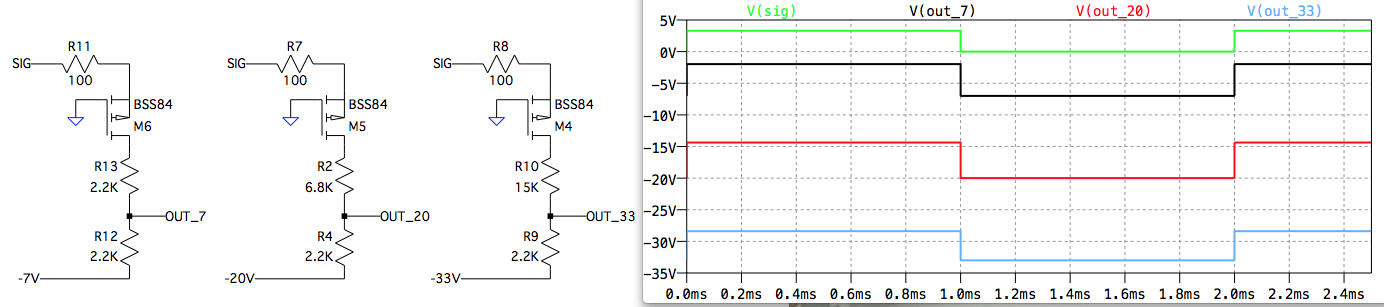

Hallo zusammen, ich würde gerne per Mikrocontroller Signale steuern, die keine Masse als Spannungsreferenz haben. Konkret geht es um den ADA4870 Verstärker. Der hat zwei Steuersignale, ein Shutdown und ein ON Signal, die beide auf die negative Spannungsversorgung Vee referenziert sind. Der Lowpegel entspricht dabei Vee, der Highpegel Vee+5V. Den Highpegel kann ich ja mit einer Zener Diode erzeugen, aber wie kann ich die Signale über einen Mikrocontroller steuern, der wie üblich auf die Mittenspannung referenziert, sprich 0V? Ein Relais wäre hier natürlich denkbar, möchte ich aber eigentlich gerne vermeiden. Ein Logikpegel Mosfet geht doch auch nicht weil der doch bei beiden Logikpegeln des Controllers durchschalten würden weil doch beide Pegel deutlich über Vee sind? Insgesamt gibt es drei Verstärker dieses Typs mit Vee1=-20V, Vee2=-7 und Vee3=-33. Der Mikrocontroller hat 0V und 3,3V als Logikpegel. Gibt es da eine andere Lösung als sechs Relais zu nehmen?

Und was spricht gegen einfache PNP-Transistoren in Basisschaltung? Lernt man diese Schaltung heuzutage nicht mehr?
Aber ist dann die Spannungsreferenz der Ausgangsspannung nicht trotzdem gleich der der Eingangsspannung?
Wenn deine Inputs recht hochohmig sind und du keine galvanische Trennung brauchst, gehts auch mit einem FET und ein paar Widerständen. Edit: ah, Andreas erwähnte es schon.

Ah, ok. Vielen Dank für die Simulation. Dass die Inputs hochohmig darf man doch eigentlich unterstellen, oder? Im Datenblatt steht was von wenigen µA.
Passt. Evtl. solltest du die Widerstände noch etwas tunen. Bei dem Beispiel für -20V hast du einen Level von -VSS+5.6V - falls das der Input nicht mag. 1.8K statt 2.2K sollten gut sein.
