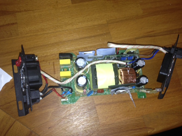

Ich versuche gerade für einen Kollegen sein Akkuladegerät für ein Elmoto
(E-Bike) zu reparieren. Das Ladegerät lädt den Akku des Bikes mit 54,60
VDC und knapp 4 A. Die Gerätebezeichnung lautet:LI-Ion Battery Charger
Modell: FY-5104000. Das Ebike habe ich nicht da. Aber der Kollege sagt
mit einem anderen Ladegerät funktioniert es super also Akku und Bike so
wie Stecker sind heil. Aber diese Ladegerät funktioniert nicht. Wenn ich
es an 230V anschliesse dann messe ich auf der Ausgangsseite ohne Last
dran 53,6 V. Also auch okay.
Aber was kann ich nun machen?
Vielen Dank für Tipps.
Gruß kami

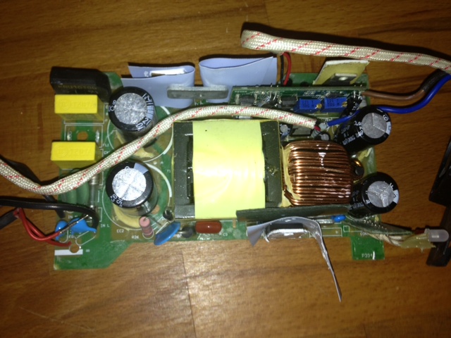

von Bert Möller (Gast)
kann mir jemand den Wert des Widerstandes R27 verraten? Der hat bei mir
wohl ein bisschen Strom abbekommen und die Farbcodierung lässt sich
´nicht mehr lesen. Der erste ist braun, der zweite sieht schwarz aus,
der dritte ist nicht vorhanden, der Toleranzring könnte mal Gold gewesen
sein.
Der Widerstand gemessen ist 160 Ohm, aber das kann so sein, kann aber
auch sein, dass er hochohmiger wurde.
Der Widerstand sitzt direkt hinter der Drossel vor dem blauen C (auf den
Fotos rechts unten.
Danke euch im Voraus - Bert
