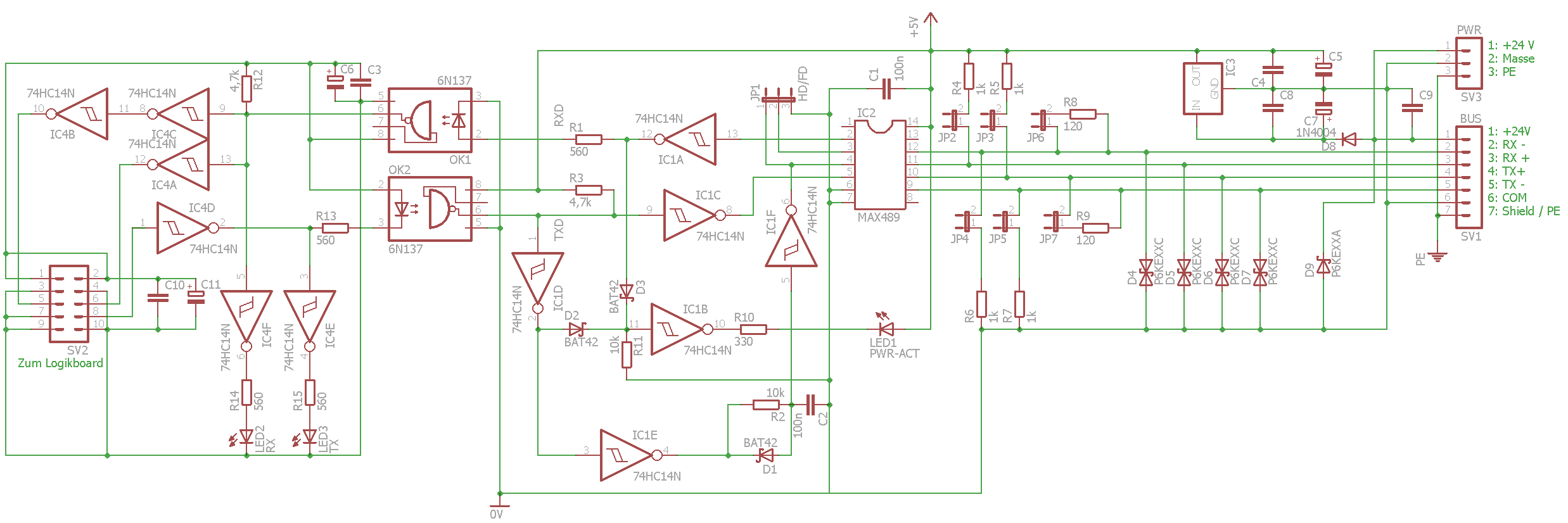

Hallo. Anbei habe ich die Schaltung meines MD-Bus Transceivers angefügt. Was ist der MD-Bus? Der MD Bus ist stark an Modbus bzw an ein RS485-Multidrop 4 Wire Netzwerk angelehntes Bussystem. Er wird mit einer 6-Adrigen, geschirmten Leitung installiert. Sollte 8 Adrige Leitung benutzt werden, wird die Spannung über je 2 Drähte geführt, um den Querschnitt zu erhöhen. Sollten weniger als 6 Adern zur Verfügung stehen, kann die betreffende Linie auch im Halbduplex Modus betrieben werden. Hierfür werden dann die RX und TX Anschlüsse gebrückt und der Jumper FD/HD auf Halbduplex gesetzt. Jede Linie unterstützt 32 Empfänger. Mittels eines Hubs können mehrere Linien realisiert werden und so mehr als 32 Empfänger Geräte angesteuert werden, oder es kann auch als Baumstruktur installiert werden. Die Baudrate ist noch nicht festgelegt, sie soll sich im Bereich zwischen 9k6 und 250k bewegen. Das Protokoll steht auch noch nicht fest, so dass die Schaltung zunächst Protokoll-Unabhängig ist. Jedoch muss das Logikboard vor und nach dem eigentlichen Paket eine entsprechende Anzahl 1 Bits bzw 0 Bits senden, um den Sendezweig sicher zu öffnen bzw zu schließen. Arbeitsweise der Transceiver Schaltung: Vom Logikboard kommend geht es über das Gatter IC4D auf den Optokoppler 2. Von dort aus wird über das Gatter IC1C der MAX489 angesteuert. Der Sendeteil wird über die GAtter IC1D und IC1E, eine RC Kombination und das Gatter IC1F aktiviert. Wenn ein 1-Bit vom Logikboard gesendet wird, soll der Sender so schnell wie möglich aktiviert werden und mit einer Nachlaufzeit aktiviert bleiben, um auch 0-Bits senden zu können. Im Halbduplex Modus wird gleichzeitig der Empfänger deaktiviert, damit keine "Schleife" entsteht. Der Empangszweig ist wie folgt realisiert: Vom MAX489 kommend werden die Daten über das Gatter IC1A geleitet und hiermit der Optokoppler OK1 angesteuert. Am Ausgang des Optokopplers steht ein Open Collector Signal zur Verfügung, so dass ein Pullup Widerstand erforderlich ist. Das empfangene Signal wird dann jeweils invertiert und nicht invertiert an das Logikboard gegeben. Ich hoffe, ich habe keine Denkfehler im Transceiver Board drin. Ich würde mich auch über Berbesserungsvorschläge und Anregungen zur Schaltung freuen.

Hallo, der Abschlusswiderstand R8 ist nur an R- angeschlossen. Der sollte wahrscheinlich zwischen R- und R+ angeschlossen werden.
Hallo Christian, Danke für den Hinweis. Matthias, doch du kannst im Internet Infos finden. Es ist sehr stark an Modbus angelehnt. Aber ich werde das Protokoll abändern. Als Protokoll auf der Bitübertragungsschicht wollte ich 8N1 benutzen, damit es möglichst einfach mit dem UART gängiger Mikrocontroller benutzt werden kann. Der TX Control Pin des MAX485 wird nicht direkt über den Prozessor gesteuert, sondern über Schmitt-Trigger und RC Kombination, um den zusätzlichen dritten Optokoppler zu sparen, und auch um "Controllerlose", rein elektrisch arbeitende Umsetzer bzw Repeater machen zu können. Auf jeden Fall soll die Startsequenz des Protokolls auch ein variables "Umschalt-Delay" berücksichtigen falls man Halbduplex macht. Zum Beispiel, in dem ich n mal 0xAA sende, gefolgt von einem 0xAA 0xF0 als eigentliche Startsequenz für das Protokoll.
