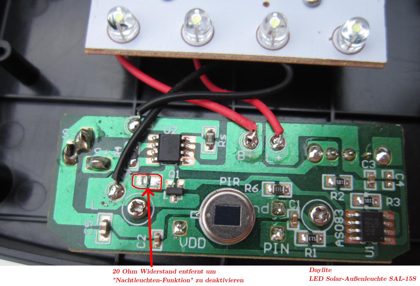

Hi, Ich habe vor kurzem bei P.llin eine Solar-Leuchte erstanden, die mit einem (wechselbaren) Lithium Akku (genaue Chemie grad nicht im Kopf, irgendwas mit Li-Fe-Po oder so) und Bewegungsmelder ausgetattet ist. Prinzipiell hat mir das Gerät gut gefallen, bis auf einen Haken: In der Nacht hat es auch ohne Bewegung "schwach" (laut Anleitung) geleuchtet, bei Bewegung dann ziemlich hell. Allerdings war auch das schwache Leuchten mit Vollmond zu vergleichen, und ich machte mir Sorgen ob der Akku das im Winter dann durchhält. Überhaupt war mir der Sinn dieser Funktion nicht ganz klar und ich wollte sie weg haben. Anbei findet ihr ein Foto mit meiner Modifikation, ich habe mit der üblichen Mischung als Halbwissen und Glück einen 20 Ohm Widerstand entfernt, was dann das gewünschte Resultat brachte: Wenn sich nix rührt, dann bleibt es finster, und wenn doch (und die Solarzelle liefert zu wenig Spannung), dann leuchtet es ordentlich hell. Ich poste dies aus zwei Gründen hier: 1. Vielleicht kauft jemand das selbe Ding und denkt sich das selbe wie ich 2. Vielleicht habe ich irgendwo einen Fehler gemacht und bevor der Akku explodiert kann mich jemand aufklären wo ;-) Das Datenblatt vom YX8182 ist leider nur in chinesisch verfügbar und vom AS083 gibt es gar nichts. Der Q1 ist ein N-Kanal Mosfet (KI2302DS). Sonst ist die Schaltung eh sehr übersichtlich. Markus

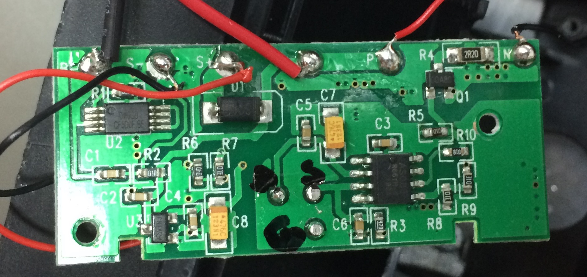

Hi Markus, vielen Dank für die Anleitung! Ich habe die "Idealeben ® 8 LED Kabellose Außenleuchte" bei Amazon gekauft. Diese hat ein ähnliches Innenleben bzw. eine ähnliche Platine. Hat hierzu jemand erfahrung wie man dieses Dauerleuchten (Dim-Modus) abschalten kann? Bin noch dran die Platine zu "durchleuchten", aber noch nicht dahinter gekommen :-( Aber vielleicht hat ja jemand schon in Erfahrung gebracht wie das funktioniert... Bin über Hilfe natürlich dankbar! Ach ja, vom AS083 hab ich ein Datenblatt gefunden! Der Hersteller ist Pelens und das entsprechende Datenblatt ist hier zu finden: http://www.pelens.com/productsen.asp?id=275&classid=58 Grüße Fabian
Diese ? http://www.amazon.de/Idealeben-Außenwandleuchte-Bewegungsmelder-Dämmerungsschalter-Solarbetriebene/dp/B00VHF5NMC/ref=sr_1_1?ie=UTF8&qid=1440753175&sr=8-1&keywords=8+LED+Kabellose+Au%C3%9Fenleuchte Auf dem ersten Blick sieht das eher aus als würde das Ic das regeln. Dann wirst du das nicht so einfach umbauen können Was sind da für Akkus drin?
Hallo Fabian! Ich würde auf den R5 tippen. Der liegt am Pfad vom "Out" pin des AS083 zum Transistor, der dann bei Solarstrom einschaltet (denke ich). Zum Test kannst du den R5 überbrücken, dann sollte die Lampe von "gedimmt" auf "voll hell" wechseln. Wenn du dir das SMD löten nicht zutraust, dann kannst du sicher die Leiterbahn links vom R5 durchkratzen und zur not nachher auch noch eine Brücke drüberlöten, wenn es doch nicht paßt. Liebe Grüße, Markus PS: Ich hab mir mal bei Pollin einen USB-Lötkolben um (jetzt) 5 EUR bestellt. Der ist genial für solche Sachen :)
