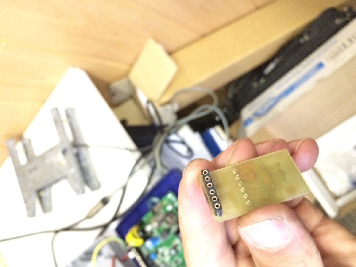

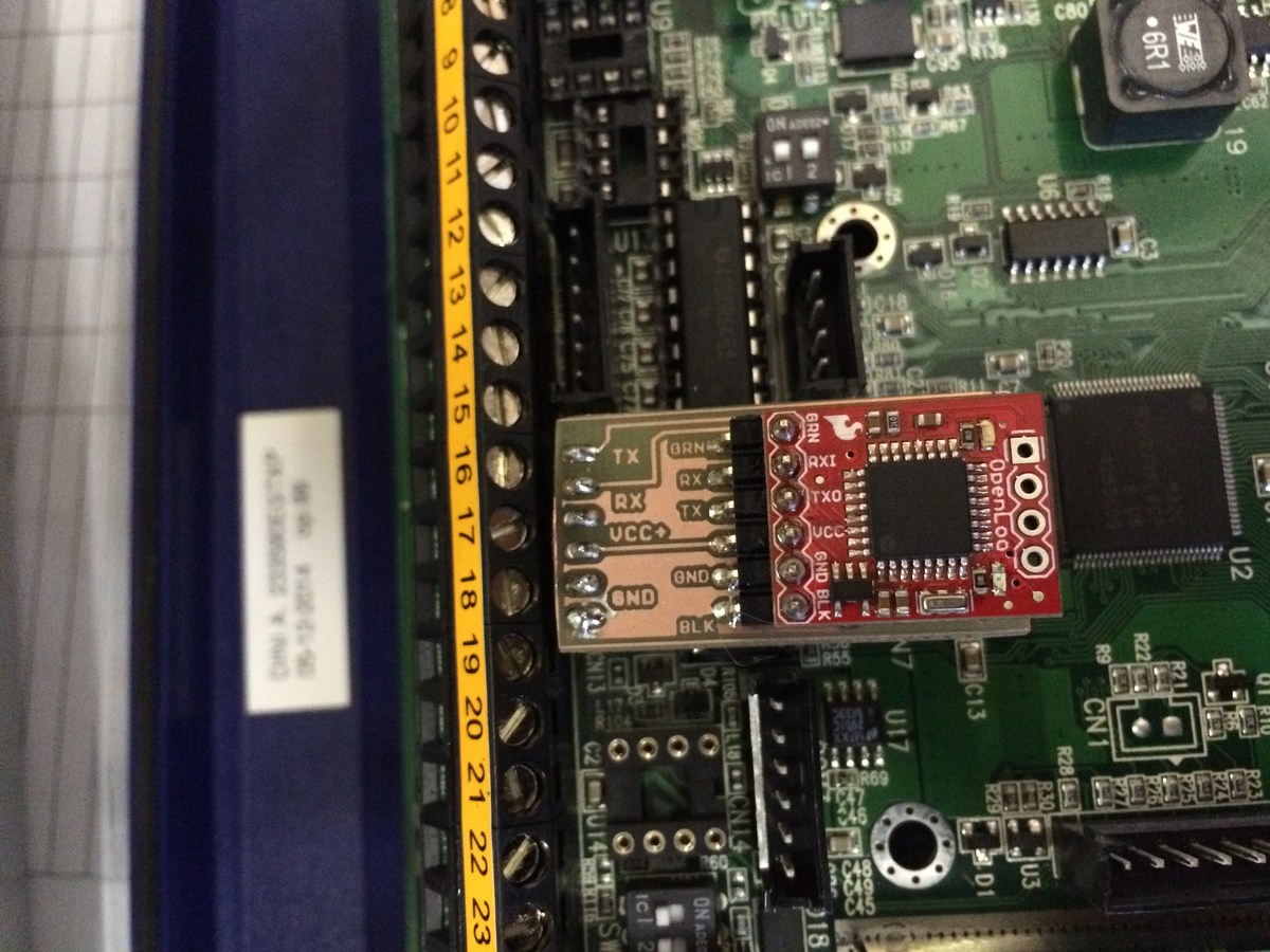

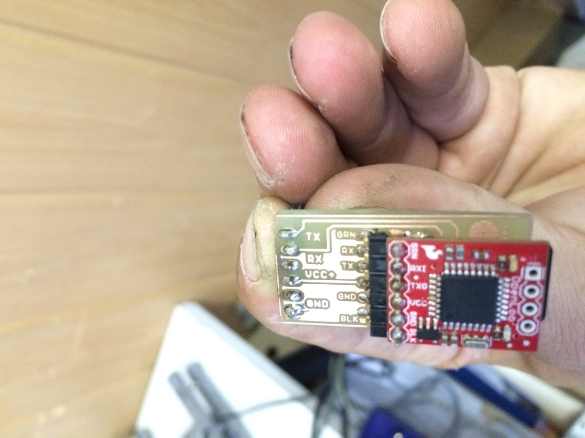

Hallo Hab den OpenLog jetzt im Einsatz Wollte euch Bilder schicken! Läuft Spitze!!

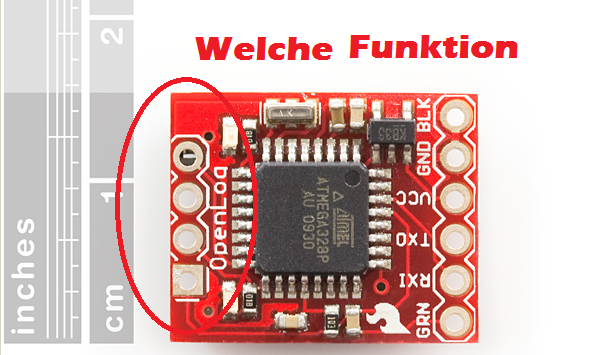

Hallo Welche Funktionen haben die 4 Kontakte. Die sind ja nicht um sonst da oder? Danke Hermann
Hermann R. schrieb: > Welche Funktionen haben die 4 Kontakte. Steht doch im Datenblatt [1]: RST, SCK, MOSI, MISO [1] https://github.com/sparkfun/OpenLog/tree/master/hardware
Hermann R. schrieb: > Welche Funktionen haben die 4 Kontakte. > > Die sind ja nicht um sonst da oder? Hermann R. schrieb: > Vielleicht für USB? Vielleicht guckst du mal ins Schaltbild? (JP2)
Joe G. schrieb: > Hermann R. schrieb: > Welche Funktionen haben die 4 Kontakte. > > Steht doch im Datenblatt [1]: RST, SCK, MOSI, MISO > Oh Danke Aber für was ist das RST SCK MOSI MISO Danke
Die ISP Programmierschnittstelle vom uC, damit programmiert man den Controller wenn er leer ist und keinen bootloader für sowas hat. Und später kannst du die Pins miso mosi und sck auch als normaler SPI bus verwenden oder eben aks GPIO
Bearbeitet durch User
Hermann R. schrieb: > Joe G. schrieb: >> Hermann R. schrieb: >> Welche Funktionen haben die 4 Kontakte. >> >> Steht doch im Datenblatt [1]: RST, SCK, MOSI, MISO >> > > Oh > Danke > Aber für was ist das RST SCK MOSI MISO > > Danke ISP Zum flashen des Atmega328!? Gruß Jonas

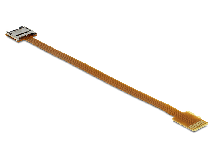

Hallo Danke für die Antworten und Hilfen Gibt es einen Adapter für MICRO SD Wie man sieht ist der Logger auf der Platine fix Montiert. Es ist leider schlecht wenn ich immer das Gehäuse öffnen muß das ich zu meine Daten komme. Es gibt ein flaches Kabel habe ich schon gefunden. Schön wer ja so ein PG-Adapter das ich von ausen dran komme. Oder das ich gleich auf einen USB speichern könnte. Deswegen meine Frage welche Pin sind das!? Danke
