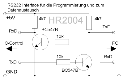

Wie BirgerT grade richtig bemerkte, müssen die Start- und Stopbits natürlich auch invertiert werden. Das geht nur wenn Du das Signal extern invertierst.

Ich nehme an, daß Du RS232 mit dem USART eines µC verbinden willst. Dazu reicht die angehängte Schaltung, die ich hier mal gefunden habe aus.
Peter M. schrieb: > Ich nehme an, daß Du RS232 mit dem USART eines µC verbinden willst. > Dazu reicht die angehängte Schaltung, die ich hier mal gefunden habe > aus. Nein, dafür habe ich dich den TTL / RS232 Konverter!?
Wenn ich von einer 1 eine 0 machen möchte, dann hätte ich eher sowas hier vermutet: uln2003a Dafür würde ich die Tx und Rx Signale der UART Schnittstelle vor dem TTL/RS232 Konverter nehmen. Oder?
Wenn der invertiert, müsste es funktionieren. Ansonsten muß ich erstmal meine Glaskugel polieren, da ich Deine Schaltung nicht kenne...
