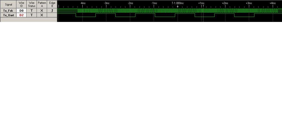

Hallo, nach einigen analogen Ansätzen einen FSK Modulator im Tonfrequenzbereich selbst zu bauen, bin ich jetzt doch wieder soweit, das ganze digital, sprich per uC zu realisieren! Hier die Eckdaten meines Systems: Frequenz zur Übertragung von 0: 16800 Hz Frequenz zur Übertragung von 1: 13200 Hz Baudrate zur Datenübertragung : 1200 Hz Somit Übertrage ich 14 Impulse mit 16800Hz für eine 0 und 11 Impulse mit 13200Hz für eine 1. Zur besseren Veranschaulichung habe ich einen Screenshot der Datenübertragung meines Senders (Logicanalyser) im Anhang hinzugefügt! Jetzt suche ich nach Ansätzen mir einen Demodulator selbst zu programmieren. Mein erster Ansatz wäre gewesen zwei Bandpässe vorzuschalten und anschließend die Impulse zu zählen (und auf die gültige Frequ. zu überprüfen). Hat da vielleicht schon jemand von euch, damit was gemacht und könnte mir hierzu ein paar Tipps geben? Gibt es auch fertige Bausteine, die das können und im Bereich von unter 1 liegen? Danke, Mathias

NE567 / LM567, PLL-Tondecoder ist relativ billig, decodiert aber nur eine der beiden Freuqenzen und ist störanfällig. DJ6HP hab ich auch schon nachgebaut, irgendwo sogar noch ein Platinenlayout dazu. Der ist aber für 45,45 Baud auf Kurzwelle optimiert, nicht schneller! Softwaremäßig kann man das richtig nach DSP-Manier demodulieren, AD-Abtasten mit einem gemeinsamen Vielfachen der beiden Frequenzen, am besten dem gemeinsamen Vielfachen der vierfachen Frequenzen, dann hat man alle 90 Grad einen Stützwert. Dann beide gleichrichten und Amplituden vergelichen, die höhere gewinnt.

bei der hohen Baudrate müssen natürlich die Bandpässe auch so breit sein, daß die Modulations-Seitenbänder noch durchkommen, also etwa so breit wie die Baudrate. bei 45 Bd war das im DJ6HP-Konverter noch sinnvoll, bei 1200 ist das nicht mehr sehr effektiv. Die Trägerfrequenzen liegen ja ziemlich hoch, für 1200Bd hat der TCM3105 auch nur Träger von 1200/2400Hz. So war schon die Tonkassettenaufzeichnung im alten KIM1-Computer in den 70ern gelöst
