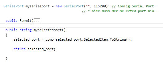

Wie kann ich den String aus meiner Combobox zurück an meine Schnittstellen Konfiguration geben? Ziel des Ganzen: Der User sollte in der Combobox den Com-Port auswählen können. Danke im Voraus! Gruss Dani
Du solltest den Port erst erstellen, wenn die Auswahl getroffen wurde. Nicht schon im Konstruktor der Klasse. Dann kannst du den Wert ja ganz einfach übergeben. Z.B. im Event-Handler eines "Connect"-Buttons...
Der Eventhandler gibt aber keine Werte mehr zurück... so müsste ich ja in jedem Unterprogramm wo ich den Port verwende den Port neu erstellen... Da gibt es doch sicher eine bessere Lösung?! Gruss Dani
Daniel R. schrieb: > Der Eventhandler gibt aber keine Werte mehr zurück Nein, das soll ein Event handler auch garnicht. Daniel R. schrieb: > so müsste ich ja > in jedem Unterprogramm wo ich den Port verwende den Port neu > erstellen... Was ist ein "Unterprogramm"? Du musst den Port nur einmal erstellen, und kannst ihn dann nutzen wo du willst.
achsoooooooo Port Global erstellen. Port Name und Baud im Button eventhandler Konfigurieren Danke für den Denkanstoß! Gruss Dani

Nein bloß nicht global. lokal in der Form und übergen so wie du es ja jetzt auch schon machst. Das Objekt des Ports wird aber erst in der Funktion erstellt vorher ist es Null.
