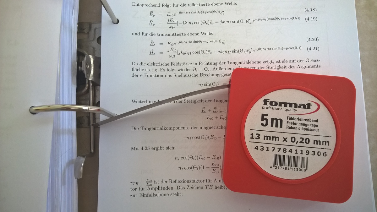

Versuch mal das hier gibt es in jedem guten metallfachgeschaft in 0.1 oder sogar 0.05mm abstufung ist löt bar. z.b.www.ullner & ullner.de

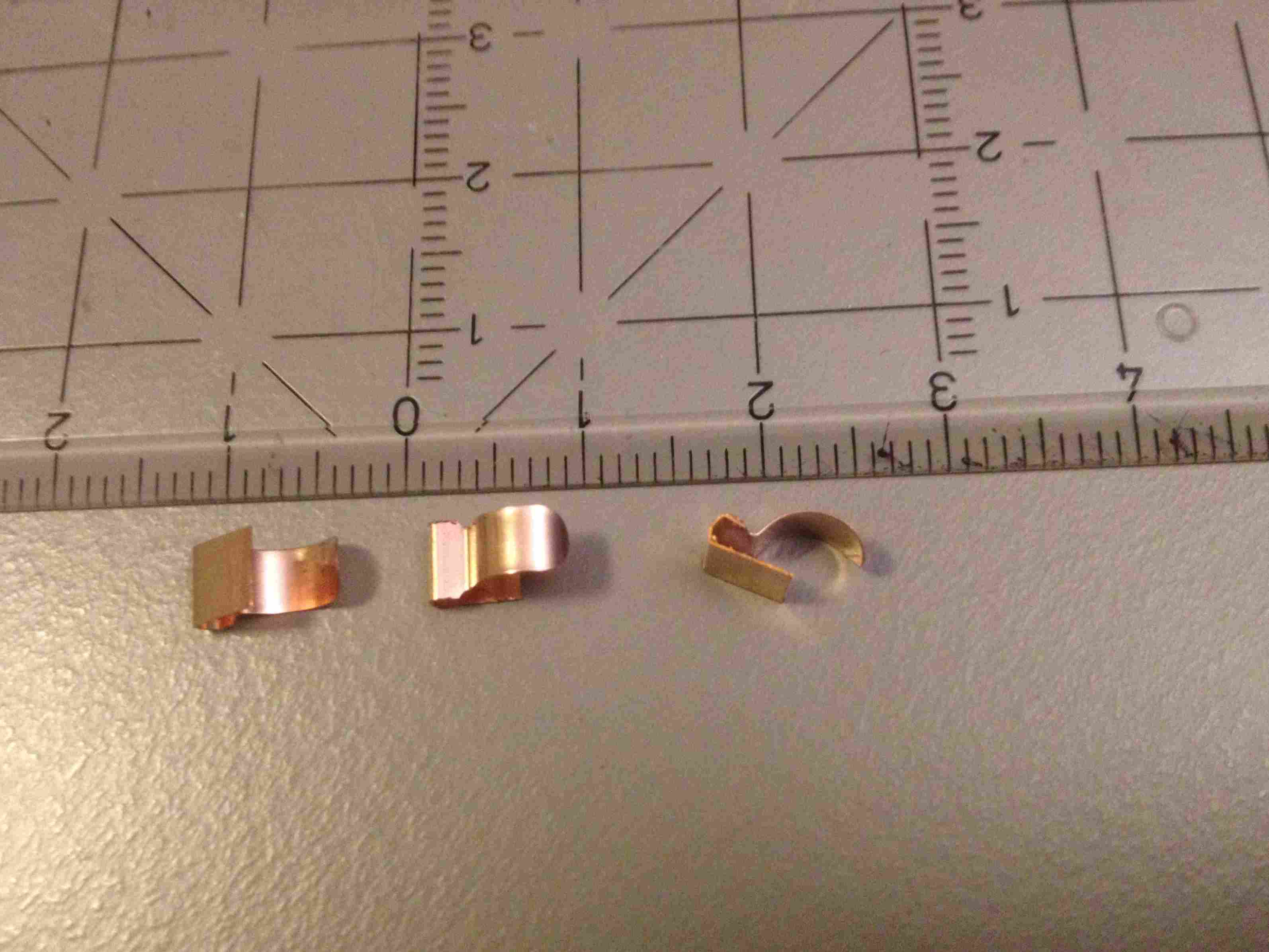

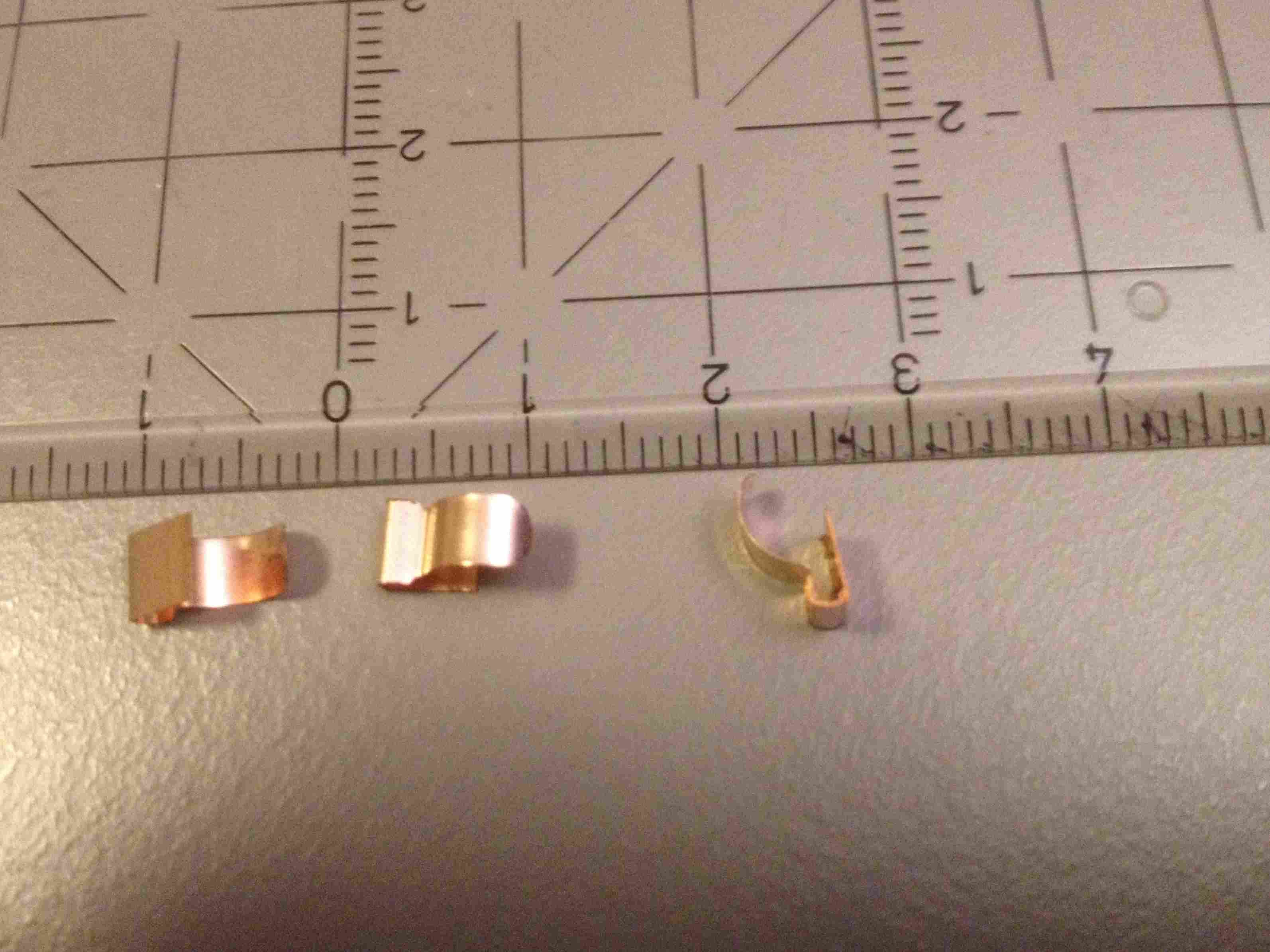

HAllo, kannst Du mit diesen Teilen etwas anfangen? Es sind kleine Federn, die ich von Feuerherdt-EMV Streifen geschnitten habe. Berylliumkupfer. Werner
