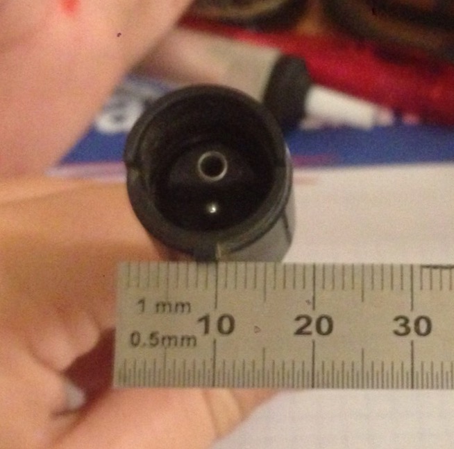

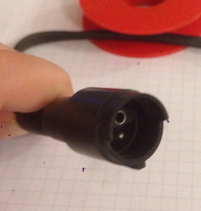

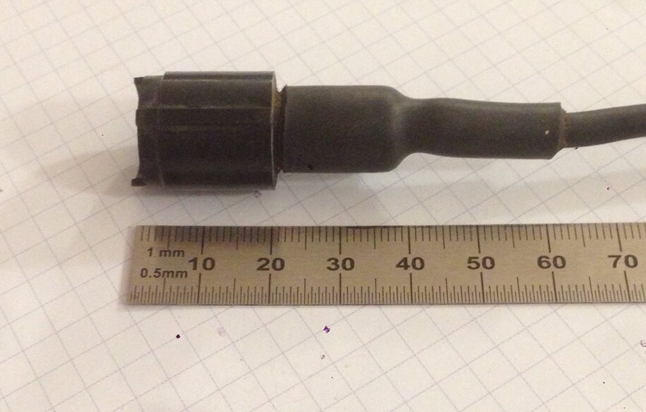

Hallo liebe Forum-Mitglieder, ich suche einen passenden Stecker zu diesem, im Anhang zu sehendem Teil. (Verbaut in einem Rallye Peugeot) Vielleicht kann mir jemand einen Tipp geben, wo man sowas bekommt. Danke im Voraus
Hallo, so ein ähnlicher Stecker wurden in dem Beitrag "Wo kriegt man solche "Stereo" BNC Stecker" schon einmal gesucht. Vielleicht hilft Dir der Beitrag als Ausgangspunkt Deiner Recherche. Mit freundlichen Grüßen Guido
such mal mit dem Stichwort "Biaxialstecker" zumindest die in Metallausführung werden so bezeichnet.
Ich glaube, dass dieser Stecker an meiner Lambdasonde (Porsche 924S) verbaut ist (Position zwischen Spritzwand und Zylinder 4 - hinterm Nockenwellengehäuse) Du solltest bei Bosch fündig werden, eventuell weiß ein Bosch-Dienst auch weiter.
So ähnliche kenne ich 4pol von Blaulichtern vielleicht hilft das weiter: http://www.blaulichtverkauf.de/optische-signalanlagen/haensch-1/zubehoer-ersatzteile-1/lemo-stecker-und-steckdose-4-polig.php?PHPSESSID=f573c009a36d50fe7a77a0622c71574b http://www.lemo.com/catalog/ROW/UK_English/unipole_multipole.pdf Sven
Bearbeitet durch User
Hmmm..... das Motorola MC-Micro hat diesen Stecker zur Spannungsversorgung.
Stimmt MC-Micro ist ein guter Tip dann bekommst du ihn z.b. hier http://www.km-funktechnik.de/Stromversorgungsstecker-12V-fuer-Motorola-M110-MC-Micro Sven
ITT Cannon Sure-Seal. Hatte ich mal an RGB-LED-Leuchten für den Außenbereich, und damals auch Ewigkeiten gesucht ;-) Ich habe nur die Farnell-Nummern der 3-poligen Variante da, danach müsstest Du die 2-poligen aber finden können: Male: 1188179 Female: 1188184 Pins Male: 1188174 Pins Female: 1213025 Zum Abdichten und als Zugentlastung wird Schrumpfschlauch mit Klebstoff genommen, z.B. 1187638
Hallo.... Hab so ein Stecker auch schon mal in ein Rallyeauto (C2 S1600)
Ich suche das auch diesen Stecker, aber ich auch noch das Gegenstück. MfG
Im Rennsport bis zur Formel 1 hoch werden häufig Stecker der Firma Deutsch eingesetzt. Versuchs mal hier: http://www.te.com/deu-de/products/connectors.html
