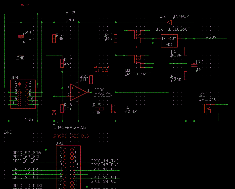

Das Problem ist, daß der Raspberry Pi mit 5V versorgt wird und er sich
die 3.3V selbst mit einem Spannungsregler erzeugt. Für meine sonstige
Elektronik gibt es aber eigene 3.3V-Regler, die jedoch mit denselben 5V
versorgt werden wie der Raspi. Ich habe schon eine Diode zwischen 5V und
den externen 3.3V gelegt, so daß die externen 3.3V nie mehr als ca. 0.7V
höher als die 5V beim Ausschalten sein können. Das hat aber wohl nicht
gereicht, wahrscheinlich sind beim Stromausfall vor einigen Tagen die
externen 3.3V höher gewesen als die 3.3V vom Raspi und haben so den
GPIO16 gekillt. Warum nur den und ob das wirklich der Grund war, kann
ich natürlich nicht mehr nachvollziehen.
Jetzt habe ich noch eine Shottkydiode zwischen den externen 3.3V und den
3.3V vom Raspi geschaltet, Durchlaßrichtung von den externen 3.3V zum
Raspi. So kann die externe 3.3V-Versorgung kaum noch höher als die 3.3V
vom Raspi werden. Beim Ein- und Ausschalten kann es aber sein, daß der
3.3V Spannungsregler vom Raspi kurzzeitig rückwärts gespeist wird.
Leider gibt es vom Raspi B+ noch keinen richtigen Schaltplan, so daß ich
das nicht weiter erkunden kann. Bisher funktioniert das so ohne weitere
Defekte.
Aber eigentlich ist das so nicht richtig, hat jemand sich auch schon mit
dem Problem beschäftigt und eine andere Lösung? Ich denke schon über
einen Komparator nach, der beiden 3.3V-Versorgungen vergleicht und wenn
die externen 3.3V höher als die vom Raspi sind, werden die externen 3.3V
abgeschaltet und kurzgeschlossen, das hält der dortige Spannungsregler
aus. Das ist nur aufwendig, da ich mehrere Stellen habe, wo ich mir
externe 3.3V erzeuge, ein zentraler Regler ist nicht praktikabel, da der
Strom über 5A erreichen kann.
Andy

von K. J. (Gast)
Er meint glaube ich die Stromrückspeisung von den Datenleitungen die von
den externen Spannungsreglern kommen, da würde mich auch mal ne Lösung
interessieren ;) hab das auch allerdings I2C wen ich das devBoard
ausschalte läuft es einfach weiter weil es über die I2C Leitungen
gespeist wird, meine Lösung ist bis jetzt alles komplett per
Netzschalter auszumachen.
von Andreas W. (andy_w)
das Problem ist, daß beim Ein- und Ausschalten die externe
3.3V-Versorgung höher sein kann als die 3.3V des Raspi. Dann können die
GPIOs eine höhere Spannung sehen als deren Versorgung und das mögen die
nicht...
Datenblatt vom Raspi-Spannungsregler wäre ja nett, wenn es denn eine
Schaltung schon gäbe. Vom Raspberry Pi B+ gibt es aber nur eine Seite,
auf der nur die Ports sind. Der Schaltregler für die 3.3V und 1.8V ist
zwar auch drauf, aber ohne Typenbezeichnung.
Wahrscheinlich muß ich meine vorhin angedachte Lösung realisieren, dabei
etwas abgewandelt: Wenn die 3.3V vom Raspi kleiner als 3.1V wird, wird
die externe 3.3V-Versorgung abgeschaltet und kurzgeschlossen, für beides
nehme ich MOSFETs, die >8A vertragen und bei ca. 2V Gatespannung schon
voll durchschalten (je einmal NMOS und PMOS). So wird auch der
Ladekondensator (sind nur 10u, das reicht für die Digitaltechnik auf dem
Board) schnell genug entladen. Allerdings brauche ich dafür mindestens
einen OPAMP, die MOSFETS und einen LM4040. Die anderen Boards hängen
hinter einem Buffer nur noch am SPI-Bus, da fängt der Buffer das ab, der
kommt mit auf das jetzige Board un d wird mit den sicheren 3.3V
versorgt.
Ist zwar aufwendig, aber so sollte es sicher werden. Das ganze Projekt
(8-Kanal digitaler Vorverstärker und Heimkinozentrale) ist ohnehin sehr
aufwendig, da fällt das nicht mehr so ins Gewicht... Die Schaltung mit
der externen Versorgung kann ich ja posten, wenn sie soweit ist und
läuft.
Andy
von eagle user (Gast)
74HC4050 sind Buffer, die Eingangsspannungen größer als VCC vertragen.
Mit je einem pro Richtung kannst du die SPI-Signale entkoppeln. Jeder
4050 wird jeweils von der Schaltung versorgt, die er treiben soll. Die
beiden 3.3V bleiben völlig getrennt, Dioden usw. sind nicht nötig. Man
darf nur nicht vergessen, die unbenutzten Eingänge auf GND zu legen.
Damit könnte die externe Schaltung auch mit 5V laufen. Dazu muss ein
74HC durch einen 74HCT ersetzt werden, also der, der mit 5V betrieben
wird.
Wenn die 74HC zu langsam sein sollten: sowas geht auch mit 74LVC...

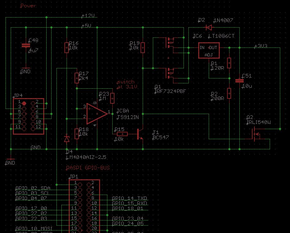

hier die Schaltung, mit der ich nun die externen 3.3V schalte. Sobald
die 3.3V vom Raspi (der 40-pol. Stecker ist unten teilweise zu sehen,
Pin 1 und 17 sind die 3.3V) größer als 3.1V sind, wird eingeschaltet.
Darunter wird ausgeschaltet und kurzgeschlossen, so daß die externen
3.3V kaum mehr als ca. 0.2-0.3V höher als die 3.3V vom Raspi sein
können.
Die MOSFETs und der OPAMP sind nur Beispiele, es gibt sie bei Reichelt
und es sind meine Standardbauteile für viele Zwecke (Lagerhaltung ist
einfacher). Die MOSFETs haben eine kleine Gatespannung, um
durchzuschalten (ca. 2V), der OPAMP ist ein Rail to Rail OPAMP. Der
LM4040 ist die Variante mit der größten Genauigkeit, die billigeren mit
größerer Abweichung gehen aber auch.
Die 5V sind dieselben, die auch den Raspi versorgen, auch wenn man das
auf dem Raspi-Stecker nicht sieht. Die Verbindung findet woanders statt.
Andy
