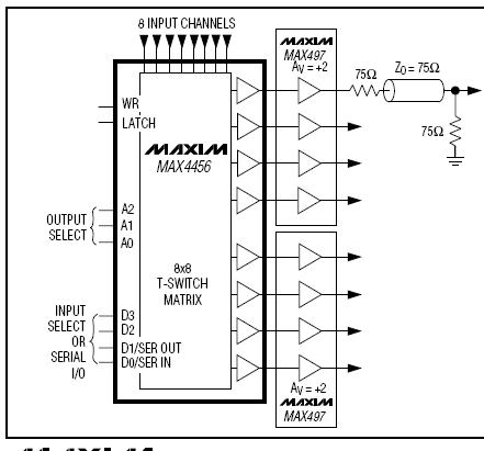

Kennt jemand einen Multiplexer der 8 Kanäle hat, die direkt schalten
(also 8:8) im DIP-Gehäuse ist und vielleicht sogar über I2C zu schalten
ist?
Wenn ja bitte gleich hier posten!!!!
mfg, GeRi
von Geri (Gast)
E müsste aber ein alaloger Multiplexer sein und eher als Switch
arbeiten

von Rahul (Gast)
guck mal bei ELV nach der Audio-Video-Kreuzschiene, da sind welche drin,
für Video eine Matrix von maxim und für Audio weiß ich nicht...
Sonst hat Maxim ne Menge von den Dingern,; ob es die in DIP gibt, weiß
ich nicht...
www.maxim-ic.com

von Christoph Kessler (Gast)
http://para.maxim-ic.com/Default_VideoMuxesandCrosspointsBuffered2.htm
Der MAX4456 ist ein allerdings gebufferter "Video crosspoint switch"
von Rahul (Gast)
na bitte, das ist genau mit dem MAX4456 aufgebaut
