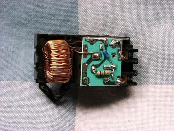

Hi, ich bin neu hier. ich mache gerade ein praktikum und habe hier so einen Helligkeitssteller (auch Dimmer!?) liegen. Kann mir jemand sagen wie der Funktioniert!? wofür ist dieser Kupferring der unten dran sitzt? Gruß Jane
Hallo, hier mal ein Bild. hoffentlich ist alles wichtige gut zu erkennen, denn die Fotos haben die hier vor einiger Zeit mal gemacht - mehr gibts nicht! Jane
Hi, so richtig sieht man nix, aber wenn das nen Dimmer ist mehr dazu hier http://www.fb06.fh-muenchen.de/fb/praktikum/et1/Phasenanschnittsteuerung.pdf oder bei Google zu 'Phasenanschnittsteuerung'. Der Kupferring ist kein solcher sondern eine Toroidspule, die vermutlich zur Störunterdrückung in der Schaltung dient. Cheers Detlef
Es scheint ein Phasenanschnittsdimmer zu sein, da er eine Drossel (der kupferring hat) shau Dir die ELV-Seite an, da ist das perfekt beschrieben http://www.elv-downloads.de/service nach dimmer suchen (es sind anschnitt und abschnittdimmer zu finden)
Hallo Detlef A, vielen Dank für den Link. jetzt verstehe ich wie das ganze in etwa funktioniert. Ich soll letztendlich damit eine Neonröhre Dimmen. der Beschreibung auf deiner Site nach, muss ich ja dann das ganze nur wie einen Schalter dazwischenschalten und kann sie dann Dimmen und mit der Toroidspule werden dann die Störungen unterdrückt, damit die Röhre nicht so flackert!? oder probier das gleich mal aus, hatte schon sorge das ich das nicht schaffe. Jane

..die Röhre leuchtet nicht! der Dimmer brummt nur und wird warm, ich traue dem ganzen hier nicht..... Jane
Hi, ne Neonröhre ist keine 'ohmsche Last', Strom und Spannung sind gegeneinander verschoben, kann sein, daß der Dimmer damit nicht geht.
ohh, ich sehe schon, ich habe wohl noch eine Menge zu lesen, bevor ich hier weitermachen kann... was für eine Last ist es denn, und wie kann ich sie dann Beschalten. die Röhre hat ja auch 4 Pole, ich habe jetzt immer 2 verbunden, und dann den Dimmer wie bei einer Glühbirne der Schalter ist, mit angeschlossen... wenn ich einen schalter anschließe, passiert aber auch nichts. Ich hatte mal einen Starter oder wie das ding heißt, aber der hat auch nur 2 pole, dann sagte man mir, das der an zwei pole der Röhre gehört. habe dann am einen ende den starter und am anderen meine 230V vom Gleichrichter aus dem Trenntravo der hier an jedem platz ist, was auch immer das sein mag. Jane

eine leuchtstoffröhr wird an einem phasenschnittdimmer nur begrenzt funktionieren (etwa zwischen 100...80%), da die glühwendel immer "volle leistung" brauchen und nur die aufgesetzte hochspannung variieren darf (üblicherweise per PWM). ergo: dieser dimmer + LS-lampe = geht nicht (richtig).
