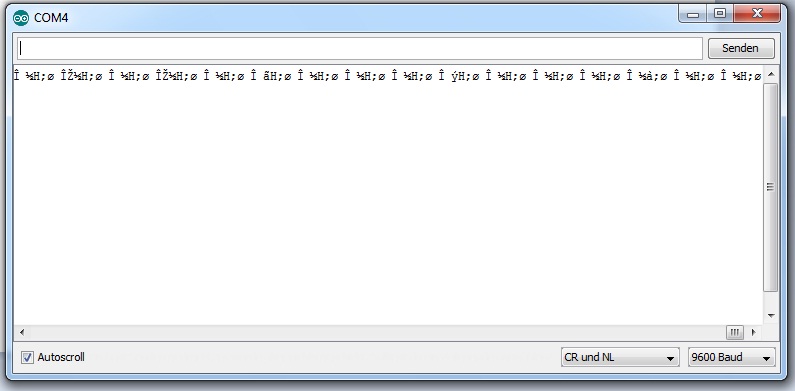

Ok, hab jetzt einfach den Beispielcode der DHT-Bibliothek genommen und nur den Port geändert, der serielle Monitor spuckt was aus, weil die Zeichen hier nicht dargestellt werden können, häng ich mal ein Bild dran. Es zeigt aber dasselbe an, wenn ich den Sensor abziehe und übrigens auch mit "meinem" Code, wo das Dispay angesprochen wird, hab einfach mal beides probiert serial.print und lcd.print, nur ist der loop langsamer, oder so, die Zeichenfolgen erscheinen langsamer. Da es dieselben Zeichen sind, nehme ich mal an, dass es der Error ist. Weiss nicht, ob das normal ist, aber der Serielle Monitor zeigt bei mir keinen normalen Text an, also sowas wie Serial.print("temperature:"); wird nicht angezeigt. Hab den Sensor an Pin 2 des pro Mini angeschlossen, physische Pin 32 laut dieser Grafik http://i.stack.imgur.com/oOtkU.png , und diesen im Code angegeben.
Dann stimmt mit deinem Code oder mit deinem Aufbau etwas nicht. Zeig doch mal den Code, den du verwendest. Wenn es geht auch mal ein Schaltbild.
Nochmal... Welche Library verwendest du? Ich teste gerade mit der aktuellen von Github und da zeigt mir das Display "DHTxx test!" an. Und das auch ohne Sensor. Also entweder du verwendest eine falsche Lib oder der Aufbau ist falsch.

Ok, das mit dem Text habe ich hinbekommen, bin mal die Möglichkeiten im SM durchgegangen und bei 19200 zeigt es Text und zwar "Error No :4", also kein Signal vom DHT.
Hab auch grad fedtgestellt, dass die Baudrate des SM eine höher sein muss als die Serial.begin()
Willi schrieb: > Ok, das mit dem Text habe ich hinbekommen, bin mal die Möglichkeiten im > SM durchgegangen und bei 19200 zeigt es Text und zwar "Error No :4", > also kein Signal vom DHT. Wenn der SM bei Einstellung 19200 die Daten richtig anzeigt, während im Programm 9600 steht, würde das bedeuten, dass mit deinem Takt irgendetwas nicht stimmt. Lass doch mal eine LED mit delay() blinken und prüfe, ob die Zeit etwa stimmt oder auch einen Faktor zwei falsch ist.

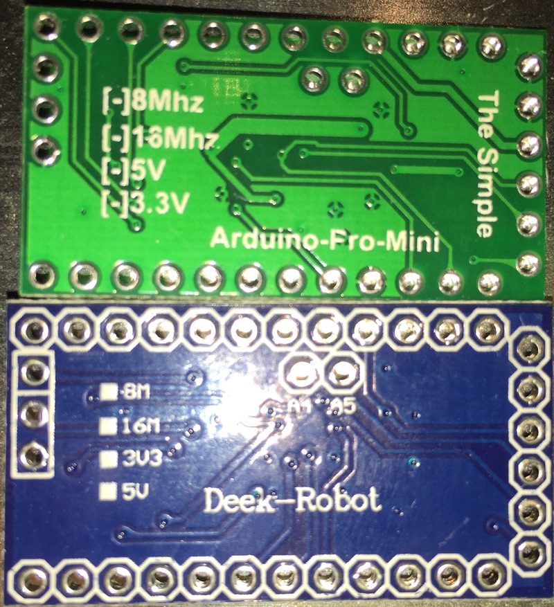

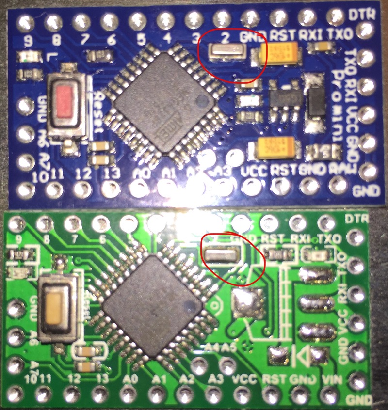

Ok, war eben mal weg. Aber dann scheint es ja jetzt zu funktionieren. Der Quarz ist ein 16 MHz, damit ist lt. Datenblatt des Atmega328 nur für 5 Volt geeignet. Bei 3,3 Volt ist er außerhalb der Toleranz. Der funktioniert dann nicht mehr sicher. Und wie ich es eben bei Ali gelesen habe, die Spannungsangabe ist nur für den CH340G und nicht für den Pro Mini, der ist nur für 5 Volt.
Mhh, ja ich glaub auch, hab mich da wohl verlesen oder irgendwas nicht richtig verstanden, hatte mich vorher schon informiert und mehrfach gelesen, dass das beides können soll und auf den Rückseiten aller drein Module, hab drei unterschiedliche bestellt, steht unter einander "8M, 3,3V, 16M, 3,3V" bzw. die Einheiten ausgeschrieben, auf einem sind da so Kästchen davor, als ob man da ankreuzen soll, was es ist, auf dem anderen steht da " [-] " davor und auf dem dritten kleine Aufzählungspunkte. Das Interessante ist, dass es schon funktioniert, das Display läuft ja problemlos, aber eben wie du schreibst, nicht richtig. Naja, hauptsache es geht jetzt. Und so lernt man es. Werde mir im Laufe der Zeit so ein paar Sensoren und Module, die ein paar Euros kosten, kaufen und damit rum experimentieren, als nächstes habe ich RTC im Auge, werde da wohl der Empfehlung vor Arduino folgen, aber das hat noch Zeit.
Willi schrieb: > mit dem man zwischen > 5 und 3,3V umschalten kann. Der pro mini 328 ist dafür ausgelegt, nur wenn ein 8MHz Quarz drauf ist dann kann er 3,3V und 5V und dass muss man auch in der IDE wählen. Ein pro mini 328 mit 16MHz Quarz kann nicht mit 3,3V laufen, oder ist aus der Spez.
Ja, wie geschrieben, es funktioniert, aber nicht richtig. Werde mal Fotos von den Modulen machen, so richtig verstehen tue ich sie und die Unterschiede nicht, kann aber die Größe der Bilder auf dem Handy nicht ändern, also muss ich sie bearbeiten sonst könnt ihr nichts erkennen, weil sie nicht auf den Bildschirm passen, aber erst Morgen.
Willi schrieb: > Ja, wie geschrieben, es funktioniert, aber nicht richtig. Werde > mal > Fotos von den Modulen machen, so richtig verstehen tue ich sie und die > Unterschiede nicht, kann aber die Größe der Bilder auf dem Handy nicht > ändern, also muss ich sie bearbeiten sonst könnt ihr nichts erkennen, > weil sie nicht auf den Bildschirm passen, aber erst Morgen. Hallo Willi, wir haben dir doch das schon erklärt. Auf dem Pro Mini befindet sich ein Quarz oder Resonator. Dieser ist mit einer Frequenz bedruckt, entweder 16 oder 8 MHz. Einen Pro Mini mit 16 MHz kannst du nur mit 5 Volt betreiben, den mit 8 MHz mit 5 oder 3,3 Volt. Die Beschriftung auf der Unterseite der Platine ist bei den meisten Clonen aus China nie richtig ausgefüllt und daher muss man sich nach dem Quarz richten. Kaputt machen kannst du dabei nichts, aber arbeitet der Atmega außerhalb der Spezifikation, und das ist bei 16 MHz und 3,3 Volt der Fall, ist dieser nicht mehr stabil.

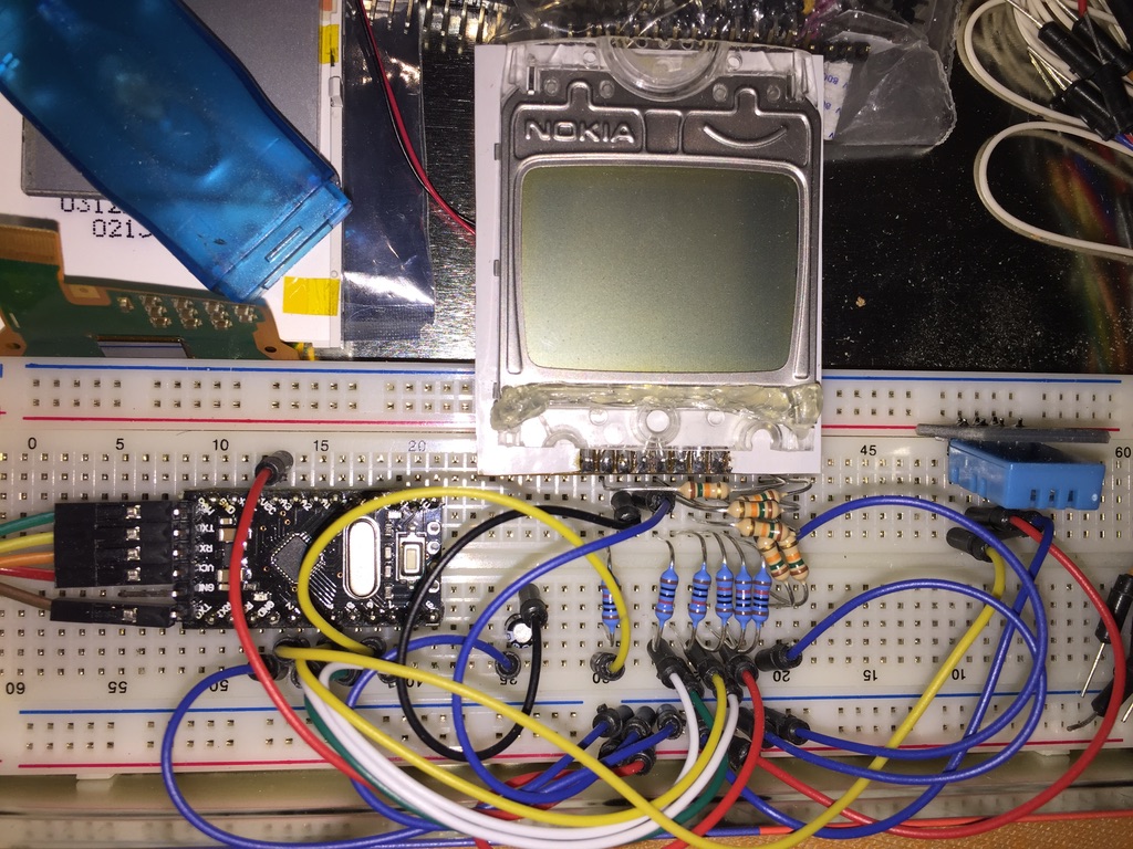

Kannst du mal genauer zeigen wie der DHT11 beschalten ist. Sieht auf dem Foto eigenartig aus, kann aber sein das es nur verzerrt ist.
Der Quarz auf dem einen Board ist tatsächlich einer und wenn da 16 Mhz drauf steht, sollte es auch stimmen. Bei den anderen kannst du es ja rausfinden, entweder durch den Blinksketch oder wie schon zuvor über die Baudrate. Das sind auf jeden fall Keramikresonatoren. Und damit kannst du keine vernünftige Uhr bauen können, viel zu ungenau. Du solltest dafür unbedingt eine RTC verwenden. Am besten die ds3231, die ist recht genau.
@Hubert Ja stimmt, die Lötstellen auf der Rückseite erwecken den Eindruck, dass es eine Reihe weiter steckt, steckt aber ab Reihe 10, falls du das meinst, dort ist das Signal an Pin 2 (Physik. Pin 32) am pro mini angeschlossen, dann der mittlere Pin des Sensors ist VCC und der rechte Pin des Sensors ist an GND des mini angeschlossen. Werd mich mal ein wenig in Quarze und Resonatoren einlesen, grad keine Ahnung was die Unterschiede sind, oder ob das zweite ein Oberbegriff ist und ob ich es wissen muss, also muss ich es wohl doch wissen :) Und an die gleiche RTC habe ich auch gedacht, leider kostet der in DE das Fünffache wie in China, wollte erst Fragen, was genau das Problem mit den DS130X ist, aber da es kaum Preisunterschiede gibt, ist es auch egal. Also muss ich wohl wieder ein paar Wochen warten, aber ich habe ja auch erstmal genug zu lernen und zu üben, wie die Positionierung der Zeichen und Bitmaps auf dem Display, Menü aufbauen irgendwas mit den Werten des Sensors machen usw.
