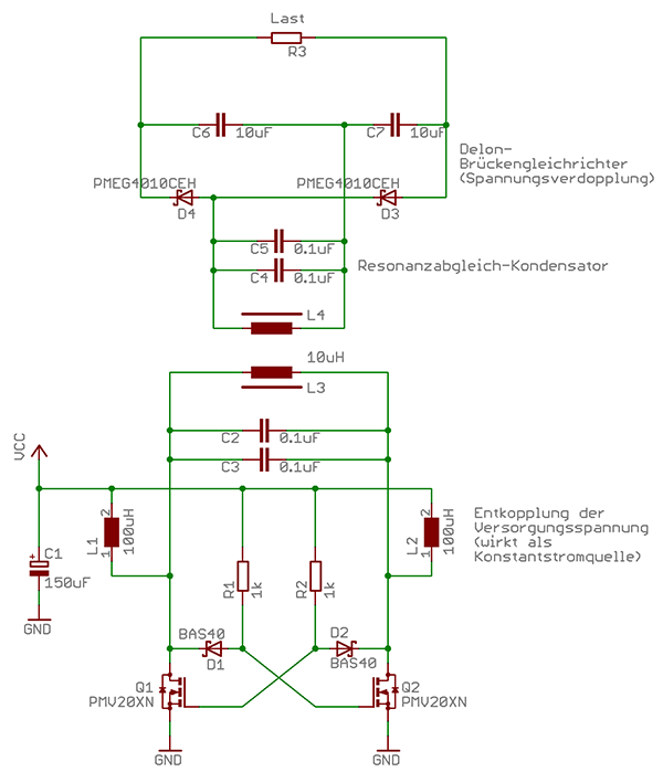

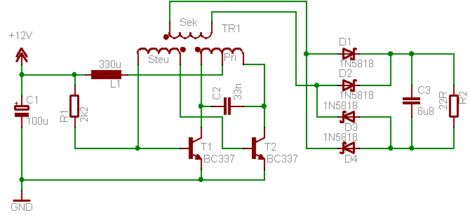

Das ist schon mal ein gute Idee, aber gibt es das eventuell auch Kompakter. Das wird mir mit dem Spulen wickeln etwas zu aufwendig. Also ich wüsste jetzt nicht wie ich das Bauteil TR1 bauen sollte.
@ Alexander Küpper (Firma: Solvay) (alexander123) >Das ist schon mal ein gute Idee, aber gibt es das eventuell auch >Kompakter. Nö, dann musst du dir was bei Mediamarkt kaufen. > Das wird mir mit dem Spulen wickeln etwas zu aufwendig. Die kann man auch kaufen. > Also >ich wüsste jetzt nicht wie ich das Bauteil TR1 bauen sollte. Mal den Artikel gelesen?
Ja das hab ich gemacht, müsste ich den die Spule genauso in den Karton wickeln oder kann ich die Spulen acuh einfach in einem relativ nahem Abstand aufbauen. das fände ich jetzt ihrgendwie einfacher als den gezeigten Aufbau in dem Artikel.
@Alexander Küpper (alexander123) >Ja das hab ich gemacht, Nö! > müsste ich den die Spule genauso in den Karton >wickeln Sicher NICHT! Das war ein super einfacher, super schneller Testaufbau! Das geht auch anders! Artikel KOMPLETT lesen! https://www.mikrocontroller.net/articles/Royer_Converter#MOSFET-Variante

Könntet ihr mir den verraten was das für MOSFET sind. Ich hab eigentlich noch nie mit den Bauteilen gearbeitet. Ich hab mir auch schon den Artikel zu MOSFET druchgelsen, doch die da beschrierben MOSFET ähneln den dort beschriebenen nicht. Im Text Royer Converter stand aber auch das es sich um einen Logic-Level-Mosfets handelt. Wäre ganz nett wenn mir jemand kurz erkärt wie das Bauteil arbeitet und mir eine Bestellnummer bei Texas oder Conrad geben könnte. Schon mal danke im vorraus. Die Bauteile heißen Q1 und Q2 im Schaltplan.
Jetzt stellt sich für mich nur noch die Frage, welche Dioden ich Primärschaltkreis nehmen muss. Im Sekundärstromkreis kann ich ja eigentlich ganze normale 1N4007 Dioden verwenden. Die sind ja nur zum Gleichrichten da. Aber Schottkydioden muss ich im Primärstromkreis verwenden? Könnte mir da eventuell nochmal jemand eine Bestellnummer rauskramen, denn die Bezeichnung hilft mir so erstmal nicht weiter. Wäre übrigens gut, wenn ich die nicht im SMD Format bekomme. Oder kann ich da auch ganz normale 1N4007 Dioden verwenden? Ich weiß jetzt nicht wie das mit der Dimensionierung aussieht.
Ich hab jetzt die Diode BAS40 auf Conrad gefunden, kann mir jemand sagen ob es die noch in andferen Bauformen zu kaufen gibt? https://www.conrad.de/de/schottky-diode-fairchild-semiconductor-bas40sl-gehaeuseart-sod-923-1262915.html
Ich hab jetzt die Diode BAS40 auf Conrad gefunden, kann mir jemand sagen ob es die noch in anderen Bauformen zu kaufen gibt? https://www.conrad.de/de/schottky-diode-fairchild-semiconductor-bas40sl-gehaeuseart-sod-923-1262915.html
@ Alexander Küpper (Gast) >Jetzt stellt sich für mich nur noch die Frage, welche Dioden ich >Primärschaltkreis nehmen muss. Dir richtigen. > Im Sekundärstromkreis kann ich ja >eigentlich ganze normale 1N4007 Dioden verwenden. Nö. >Die sind ja nur zum >Gleichrichten da. Ja, aber bei 50kHz++ kann man einfache 1N400x vergessen. Artikel lesen! > Aber Schottkydioden muss ich im Primärstromkreis >verwenden? Nein, da reichen einfache, aber schnelle Schaltdioden ala 1N4148. >übrigens gut, wenn ich die nicht im SMD Format bekomme. Oder kann ich da >auch ganz normale 1N4007 Dioden verwenden? Nein. > Ich weiß jetzt nicht wie das >mit der Dimensionierung aussieht. Einfach mal den Artikel lesen. Ich wiederhole mich.
