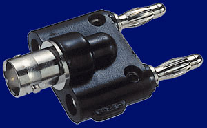

Hallo Alisa 1397,
suchst Du so etwas wie im Anhang?
Gibt´s bei Reichelt günstig! Wie Horst-Otto aber betonte: Achte auf die
Bandbreite! Über 10 MHz würde ich der Konstruktion nicht zutrauen.
Umlöten solltest Du den Tastkopf nicht. Das Koaxkabel ist extrem dünn
und empfindlich. Die Aktion dürfte mit dem Totalschaden des Tastkopfes
enden.

@Michael: Danke für den Hinweis. Die Bananenbuchsen sind allerdings so
weit auseinander, daß ich noch Bananenstecker-Verlängerungskabel
zwischen Oszi und Tastkopf stöpseln müsste.
