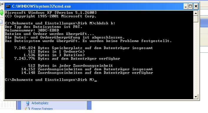

von dirk (Gast)
Wenn man unter XP die 16 MB MMC Formatiert und sich im Hexeditor das
anguckt steht dort FAT12 Format ( Supperfloppyformat als Stichwort )
Ich benutze Koppix LiveCD und es werden keine Message angezeigt wenn
ich die Karte rein und raus ziehe.
Nicht mal die LED am Cardreder blinkt, es Funktoniert unter XP.
Wie Formatiert du eien 16MB Karte. Möchte ich FAT32 haben wird ein
Fehler angezeigt: "Volume zu klein"
Hast Du Deine 16MB-Karte so formatiert, wie ich angegeben habe?
Was exakt sind denn die Bildschirmausgaben des Format-Kommandos?
Was sagt denn folgendes Kommando?
  chkdsk x:
von ,,,, (Gast)
Tja, dumm gelaufen Herr Dinspel!
von dirk (Gast)
chkdsk x: Ausgabe im Anhang.
Das ist jetzt FAT16 ?
Dein beitrag habe ich nicht gesehen ;-)
Weist du - wie Kompatibel FAT16 Windows mit FAT16 Linux ist?
Es geht darum - wie ich es verstanden habe- das Linux ein MBR
reinschreibt und Windows noch VBR.
http://www.mikrocontroller.net/forum/read-4-125350.html#210015
Man kann Konsolenausgaben als Text in die Zwischenablage kopieren und
muss nicht einen Screenshot posten.
FAT12 ist es ganz eindeutig nicht, denn das kann nicht mit 14152
"Zuordnungseinheiten" umgehen.
Was mag für Dich ein "VBR" sein?
Es gibt genau zwei Möglichkeiten, einen Massenspeicher zu formatieren -
mit Partitionstabelle und im "SuperFloppy"-Format, das, wie der Name
suggeriert, ein aufgebohrtes Diskettenformat ist.
Windows kommt mit beidem klar, wenn Linux das nicht tun sollte, wäre
das ziemlich peinlich.
