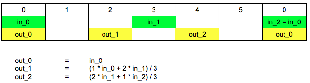

Markus F. schrieb: > 1 = A, 2 = B und 3 = (A+B)/2 nehme, aber das scheint mir nicht so > prickelnd. Das stimmt, denn dein 3. Wert wäre zwischen den beiden ersten Werten. Du müsstest es in 2 Zyklen machen. also in etwa so:
1 | // cycle 0 |
2 | last_sample = current_sample; // keep in_0 |
3 | current_sample = get_new_sample(); // get in_1 |
4 | output_sample(last_sample); // out_0 |
5 | output_sample((last_sample + 2 * current_sample)/3); // out 1 |
6 | |
7 | // cycle 1 |
8 | last_sample = current_sample; // keep in_1 |
9 | current_sample = get_new_sample(); // get in_0 |
10 | output_sample((last_sample * 2 + current_sample)/3); // out_2 |

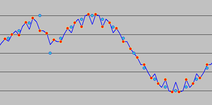

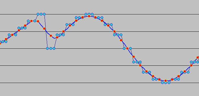

SIgnalverarbeiter schrieb: > Nach jedem Sample zwei Nullen einfügen, danach Tiefpass-filtern, und > dann jedes zweite Sample wegwerfen. Das habe ich auch schon öfters gehört und mal durchgespielt: Wenn ich da ein Filter drauflege, muss ich mit 3 malnehmen, damit dieselbe Amplitude entsteht, komme aber nur auf sehr zackige Kurven, die nicht wirklich eine gute Interpolation darstellen.

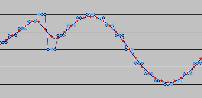

... kopiere ich hingegen die Werte in die Zwischenräume, so wie es bei einem digitalen Signal ja ist, dann sieht das irgendwie besser aus - bis auf den Sprung, der durch den Filter weggemacht wird. Woher kommt eigentlich die lustige Idee, Nullen einzusetzen?
