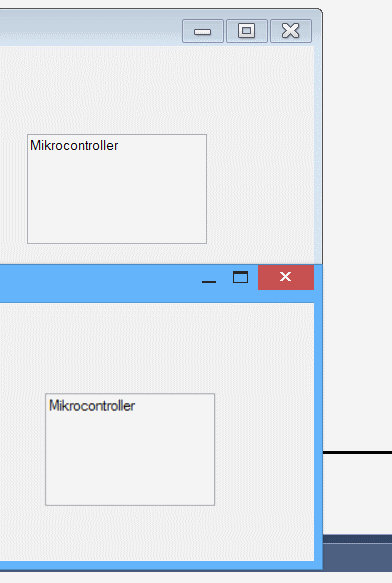

Auf dem Bild im Anhang ist oben der Entwurf einer Box mit klarer
scharfer Schrift, unten ist die Box im laufende Programm zu sehen. Die
Schrift ist weder klar noch scharf. Auch der Umriss der Box ist
unscharf. Zudem stimmt die Position der Box nicht mit dem Entwurf
überein.
Woran liegt das?

Hast du ggf. die DPI Einstellungen deines Systems verändert?

von Peter Peters (Gast)
Das Problem hatte ich auch. Bei den Kompatibilitätseinstellungen den
Hacken "Skalierung bei hohem DPI-Wert deaktivieren" setzen und alles ist
wieder in Ordnung.
von Borislav B. (boris_b)
Belan schrieb:
> Wo kann ich das was einstellen?
Unter Win 7:
Rechtsklick auf den Desktop -> Bildschirmauflösung -> Texte und weitere
Elemente vergrößern oder verkleinern.
Steht das auf 100%?

Nein stand nicht auf 100 % (Windows 8.1).
Nachdem ich es auf 100 % gestellt habe, ist es genau umgekehrt, der
Entwurf ist unscharf und das Programm scharf! Die Schriftgröße des
Entwurfs ist auch kleiner.
Man sollte niemals mit dem WinForms designer eine Form anlegen, wenn die
DPI des systems nicht auf 100% stehen ;-)
Falls möglich, versuche mal eine neue Form anzulegen. Die sollte dann
sowohl im Designer als auch im betrieb gleich aussehen.

von Belan (Gast)
Nach dem Ändern der Größe und dem Neuaufsetzen des Entwurfs funktioniert
es.
Vielen Dank für die Ratschläge.
