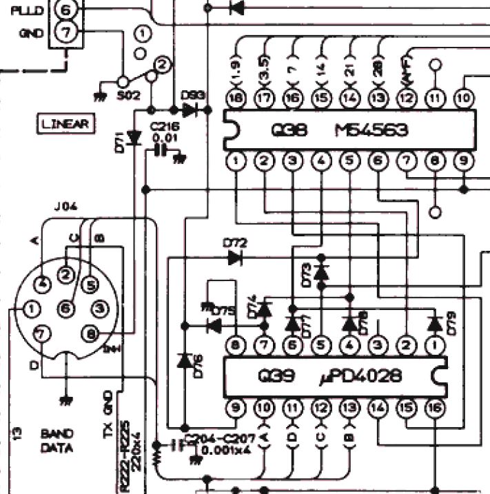

Der Tiefpassfilter vom FT-747 wird allerdings von einem M54563
geschaltet,
welcher auf der Main-Unit sitzt. Der M54563 wiederum wird scheinbar von
einem uPD4028 gesteuert.
Ist es sinnvoll die Schaltung des FT-747 nachzubauen, oder gibt es
schon fertig aufgebaute Module BCD > Dezimal oder was würdet ihr
vorschlagen.

der uPD4028, auch bekannt als CD4028 oder HEF4028 ist doch DER
BCD-Dezimal-Dekoder schlechthin, einfacher gehts wohl kaum.
Die Dioden fassen verschiedene Bänder auf ein Filter zusammen, der
M54563 ist ein 8-fach Darlingtontreiber, der die Relais treibt.
Wenn Du als Treiber z.B. einen ULN2803 nimmst, kannst Du das fast
genauso nachbauen.
Mit einem entsprechend programmierten Mikrocontroller als Dekoder
könntest Du auf die Dioden verzichten, aber das wäre schon Overkill.
73 de Bert, DD5XL

von Bert 0. (maschinist)
Hallo Sigi,
ja, die Eingänge 10 bis 13 vom CD4028 kommen an die Ausgänge vom Red
Pitaya.
RP  <-->  4028
 7         10
 9         13
11         12
13         11
Dann erscheinen die Bandsignale an den Ausgängen Q0 - Q9 des CD4028. Das
6m Band des Red Pitaya fällt dabei unter den Tisch, da der CD4028 ja nur
10 Ausgänge hat.
Dein Endstufenbaustein hat aber nur 6 schaltbare Filter, also mußt Du
verschiedene Ausgänge des CD4028 über Schottkydioden verknüpfen, so wie
Yaesu das auch gemacht hat:
160m
80m
60m + 40m
30m + 20m
17m + 15m
12m + 10m
So erhältst Du sechs Schaltkriterien, passend zu der Anzahl vorhandener
TP-Filter.
Leider taugt nun der ULN2803 doch nicht, da die Relais bei Yaesu
einseitig an GND hängen, der ULN2803 ist aber ein Lowside-Treiber.
Du mußt daher pro TP Zweig eine Treiberschaltung aus je einem NPN und
einem PNP Transistor aufbauen, die einen Highside-Schalter darstellt.
(Kollektor des NPN zieht Basis des Längs-PNP gegen Masse, wenn
Bandrelais aktiviert werden soll).
Wenn Du gar nicht zurecht kommst, kann ich das ganze mal skizzieren.
73 de Bert

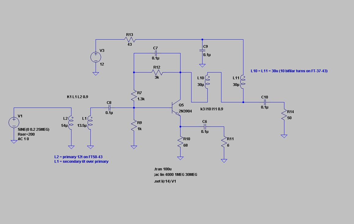

von WilhelmDK4tj (Gast)
Hallo zusammen, hallo Sigi.
Ich habe mir die beiden Schaltungsvorschläge angesehen.
Sind nach meiner Meinung zwar ok, ich würde aber die
Original-Schaltung von W7ZOI vorziehen, siehe Anhang.
Ich habe sie schon -zigmal aufgebaut, und sie klappt
immer.
Nun die Fragen:
1. Hat der RP 50 OHM Ausganzimpedanz?
2. Wieviel Steuerleistung braucht die PA?
(Für einen vernünftigen IM Abstand?)
Mache dich frei von dem Gedanken, dass z.B. der 2053 15 dB
wo auch immer macht; das sind Schmalbandanwendungen, und wenn
du dir das Beispiel im Datenblatt ansiehst, wirst du feststellen,
dass das Teil im C-Betrieb (FM o. CW) rennt.
Du möchtest es ja breitbandig und linear haben. Das ist ein grosser
Unterschied! Ausserdem ist es nur ein Kleinsignaltransistor.
Da ist nix mit 50mW mal eben, du musst schon etwas Dickeres nehmen.
Zur Schaltung von W7ZOI:
Transistor: 2N3866, 2N2219, 2N5109 u.v.a.m.
Wenn man es übertreibt: BFQ34 ;-)
Übertrager: keinen echten! Transformator (hier 6Wdg;3Wdg) sondern
einen Leitungstrafo; dass heisst bifilare Wicklung 1:4 geschaltet;
so wie es im Bild (leider etwas unverständlich) dargestellt ist.
Ferritmaterial 63 oder 41; billiger Krempel aus der Bastelkiste
tuts zum Anfang auch. Z.B. Ferritperlen, auch wenn die Löcher
etwas dünn sind. Man kann es ja immer noch optimieren.
Wenn der RP 50Ohm hat, kannst du dir den Eingangsübertrager schenken.
Kommt nicht so genau; du willst das Teil ja erstmal zum Laufen
bringen.
Der Verstäker macht ca. 20dB, abhängig von den
Gegenkopplungswiderständen R7 und R10||R11. Aber keine 500mW out!!!
Siehe zu, dass genügend Strom fliesst, beeinflussbar mit R10 und R12.

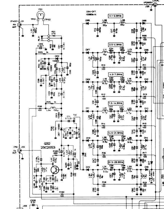

Es wäre interessant, den entsprechenden Schaltungsauschnitt aus
dem 747 mit dem 2053 zu sehen. Vielleicht kannst du den ja mal
einstellen.
73
Wilhelm

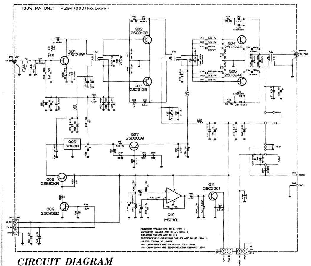

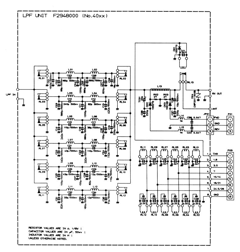

Ich habe das FT-747 PA/LPF Modul günstig bekommen. Leider kann ich
deshalb auch keine Messungen am 747 selbst vornehmen.
Ich hänge mal einen Ausschnitt der Main-Unit des 747 an, evtl. kannst du
etwas damit anfangen.
73 de Sigi
von Wilhelm S. (wilhelmdk4tj)
Hallo Sigi.
Danke für die Bilder, das hilft weiter.
Ich habe mir die beiden Schaltplanauszüge mal angesehen.
Eine zusätzliche Verstärkerstufe würde ich mir erst mal sparen.
So, wie es aussieht, macht der 2053 aus 'ganz wenig' ein 'bisschen
mehr'. Da werden auch nur wenige mWs rauskommen.
Versuche es doch erstmal so. Wenn der RP 5mW austut, werden die
3 Stufen der PA schon eine ganze Menge Watts bringen; 100 Watt
werden es wahrscheinlich nicht sein, aber dann kann man ja immer noch
überlegen. Sicherer wäre noch, ein 3, 6, 10dB Dämpfungsglied
einzufügen.
Ich hoffe, du verfügst über entsprechende Messmöglichkeiten oder
kennst jemanden, der so etwas hat.
Sei vorsichtig, so eine PA und auch der RP werden u.U. in Windeseile
ins Nirwana verschwinden. Ich könnte mir vorstellen, dass der RP mit
den HF Feldern Stress bekommt, wenn das so frei auf dem Tisch liegt.
Das wäre einfach zu schade, da du die Umschaltmimik so prima
hinbekommen hast.
Viel Glück
73
Wilhelm
