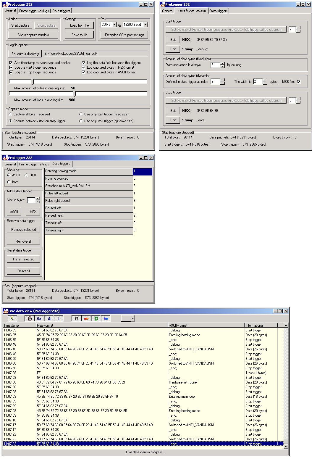

Hallo Zielgruppe ;) Ich habe mir aus Not einen "Protokoll-Logger" für die serielle Schnittstelle geschrieben. Um´s gleich vorweg zu nehmen: Ich will ihn nicht auf meiner Platte versauern lassen und dachte, hier finde ich die richtigen Leute, die sowas evtl. auch gebrauchen könnten und diesen mal auf Herz und Nieren testen, bzw. Verbesserungsvorschläge bringen. Was kann/soll das Teil? Der Zweck liegt im Untersuchen von seriellen "Netzwerken" und dem Aufiltern von Daten-Paketen. Dazu können Start- und Stop-Trigger gewählt werden (als Bytefolge mit Wildcards) und verschiedene "Capture-Modi" stehen zur Verfügung (alles aufzeichnen / Start- u. Stop-Trigger benutzen, nur Start-Trigger mit fixer oder dynamischer Größe). Für "gefilterte Daten" lassen sich wiederum verschiedene "Trigger" definieren. Diese dienen dann als Zähler. Somit kann man z.B. komfortabler Debug-Messages, die auf der Schnittstelle gesendet werden, ausfiltern. Ich benutze ihn z.B. für Langzeittests verschiedener Produkte. Nun ja, bevor ich mir den Wolf schreib: Wer Interesse daran hat, der darf sich gerne bei mir per Mail melden (einen Link stell ich noch nicht zur Verfügung, weil er -wie gesagt- noch nicht ausgiebig genug getestet wurde). Dann freu´ ich mich schonmal auf eure Antworten. Meine EMail-Adr. lautet dschnitzler at nospam gmx dot de Grüße, Dirk. PS: Geschrieben in C++ mit dem BCB6. Wer möchte, darf auch gerne den Source-Code anfordern. Ist kein Geheimnis. Und über "Mittäter" freu ich mich sowieso immer ;)

So, da sind mal 2 Versionen im Anhang. Die 2. für die Leute, die nicht mal eben ein serielles Netzwerk zum Testen zur Verfügung haben :) Da werden nämlich Dummy-Daten vorgegaukelt (im 500ms-Takt, immer die gleichen). Hoffe, jemand kann´s brauchen. Grüße, Dirk.

...sollte er jetzt sein... Danke an James Blond für den Tip mit den Logfiles. Die Systemauslastung war bei großem Datenstrom sehr hoch.

hallo dirk, habe mir deinn tool mal kurz angesehen, sieht gut aus. frage noch dazu: das programm "horcht" dzt. auf einer com-schnittstelle mit, d.h. eine kommunikation zw. pc und einem ext. gerät kann "geloggt" werden. fein wäre es, wenn die kommunikation zw. 2 geräten geloggt werden könnte. dazu sind dann natürlich 2 schnittstellen am pc notwendig. gruss gerhard

Danke für die Lorbeeren ;) @gerhard: Ich habe div. serielle Netzwerke per RS485/422 damit belauscht ;) Ich geb´ zu, der gewählte Name irritiert *GG Vielleicht sollte ich es umbenennen in Prologger485/22 @FritzG: Wenn du möchtest, darfst du gerne den Sourcecode haben und es unter Linux mit Kylix neu compilieren. Ich hab´s bis jetzt nicht versucht, sollte aber funktionieren, da ich keine außergewöhnlichen Komponenten benutzt habe, die nicht auch in der CLX enthalten sind. (Ich weiß nicht, inwieweit du dich mit Borland C++ VCL CLX auskennst). Grüße, Dirk.
