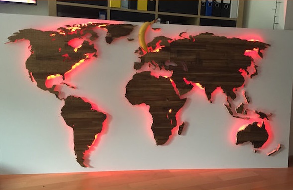

Hallo Forum, dies ist mein erster Beitrag hier, ich hoffe ich bin hier richtig mit meiner Frage :) Im Internet bin ich auf folgendes Motiv gestoßen, siehe Anhang, welches mir unglaublich gut gefallen hat - Holzbrett ist schon mit den Umrissen bemalt, demnächst werden werden Kontinente etc ausgesägt, gefeilt etc. Weswegen ich hier im Forum diesen Beitrag schreiben? Wie im Bild, würde ich es gerne mit Leds/Lichtern versehen, allerdings etwas abgeändert, wie folgt: eher als art "Uhr", also löcher bohren wo größere Städte sind die nur "nachts" leuchten, blaues licht wo "tag" ist, und rot wo morgen/abend Dämmerung ist, und dass halt in einem 24h Rhythmus über die Karte wandernd. Ließe sich das mittels Arduino/Raspberry etc sinnig realisieren? Also meine Grundidee wäre auf den Hintergrund 48 (halbe stunden Taktung für die "Uhr") anzubringen, plus viele global verteilte einzelner "Stadt LEDs"... Was wäre eine Empfehlung dafür zu benutzen? Über einen Anfang würde ich mich freuen, ich habe gerade nur keinen Plan worin ich mich nun genauer einlesen sollte :) MfG, Tom Edit: Ich war etwas müde und fahrlässig, einige Rechtschreibfehler korrigert =)

Schreib doch einfach mal eine Wunschfeatureliste. Generell gesagt: Ja ist so realisierbar. Du brauchst ja nur ein Haufen LEDs und musst denen eine Zeitzone bzw letztendlich ja nur eine Zeitverschiebung zuordnen.
Danke für die Antwort, damit hast du meine Wunschliste ja schon zusammengefasst :) Und jede Zeitzone soll 3 Zustände haben: tags, morgen/abenddämmerung, nacht

Ich würde das mit PL9823/WS2812 Leds realisieren, die bekommst du recht preiswert und kannst einfach bei jeder Led einzeln die Farbe/Helligkeit einstellen. Und der größte Vorteil: Du kannst sie sehr einfach verkabeln. Siehe https://github.com/adafruit/Adafruit_NeoPixel und http://www.aliexpress.com/store/product/P9834-F8-8mm-round-hat-RGB-LED-with-P9823-chipset-inside-full-color-frosted-voltage-step/312912_32396488348.html

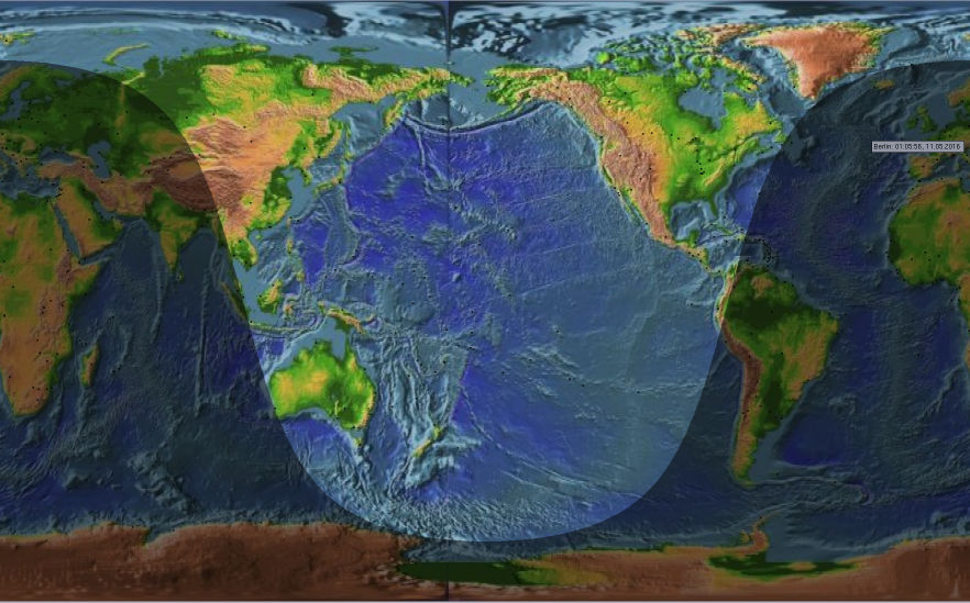

Dann mach es so. Wirst aber von jedem Betrachter, der so ein Bild http://www.raumfahrer.net/news/images/ISS_hoher_Betawinkel.jpg schon gesehen hat, nur recht gekünsteltes Lob, oder mitleidige Blicke ernten... Schade um deinen Aufwand mit dem Sperrholz - vom Programm her macht es wenig Unterschied.
Das mag sein, aber ich kenne mich mit Programmierungen in die Richtung (noch) nicht so aus - habe bislang nur (viel) Erfahrung in C/Java Sammeln dürfen :-p Und aus wissenschaftlicher Sicht mag es eine falsche Darstellung sein, mir gehts aber eher um die Idee, einfache Umsetzung, einfache Lesbarkeit - also eher der künstlerische Aspekt!
Und was die Zahl der LED's angeht, dachte ich so an ~24x2x4 "Tages-LEDs" und ungefähr 50 städte verteilt, also die Maße werden ungefähr 1.50mx1.00m :)

Hallo, ich würde auch die von Sebastian Arnd (seba) bereits genannten neopixel verwenden und mit einem Arduino steuern. Neben den einzelnen Pixeln gibt es auch so genannte "neopixel led strip", also Streifen mit mehreren Pixeln. Und auch Ringe gibt es... Google einfach mal danach. Es stimmmt zwar, dass der Unterschied zwischen Nord- und Südhalbkugel zu berücksichtigen wäre. Aber für den Anfang reicht deine einfachere Variante vollkommen aus. Später kannst du immer noch die Software erweitern / perfektionieren. Noch was: Es ist deine Pflicht, das fertige Projekt dann im Kunstwerk-Thread hier zu zeigen! ;) Viel Spaß! Joe
Oh, und ich habe tatsächlich eine Antwort irgendwie überlesen... Ich denke am einfachsten wäre es, wenn ich komplexe Bedienelemente auslasse - Sekunden genaues ablesen der Uhr wird eh nicht möglich sein, da die Zeitzonen grob 30 Minutentaktung haben GGG Also von der Bedienung her einfaches an/aus schalten, und -zwecks sommer oder winterzeit- ein einfaches manuelles verschieben der Zeitzonen über einen Plus und einen Minusknopf (den man auch nutzen könnte zur Demonstration, einmal durch den Zyklus durchrotieren!)
Als LEDs sind wohl am besten die oben genannten WSxxx Leds geeignet. Bei den Ansprüchen brauchst du kein RasPi. Es reicht sicherlich ein Arduino oder sonstwas Board. Aufgrund der LEDs solltest du aber zur Sicherheit ein Board mit einem ST32xxx Controller oder ähnliches (ja nach dem was du programmieren möchtest) verwenden und AVR außen vorlassen. Damit hast du genug Leistung und kannst es später erweitertern. Ein Funkempfänger für DCF könntest du noch einplanen, das ist eigentlich sehr praktisch
Nimm doch einfach sowas: http://www.aliexpress.com/item/50x-WS2812B-Pre-soldered-leds-with-wire-5V-WS2812-IC-Built-in-12cm-Wire-Addressable-Idividually/32243084800.html?spm=2114.01010208.3.9.v6A1t3&ws_ab_test=searchweb201556_0,searchweb201602_1_10037_10017_10021_507_10022_10032_10020_2000012_10018_10019,searchweb201603_9&btsid=c6082844-7dfb-4c9f-be61-062cd36cba3c Und klebe sie hinter die Platte an die passenden Stellen. Bei Bedarf einfach stellenweise verlängern. Zur Ansteuerung reicht ein Arduino Nano für < 2€ Und dann noch ein Netzteil mit 1-2A, z.B. ein Handyladegerät. Achja und eine RTC http://www.aliexpress.com/item/Free-Shipping-1-pcs-lot-DS3231-AT24C32-IIC-Precision-RTC-Real-Time-Clock-Memory-Module-For/32613846608.html?spm=2114.01010208.3.29.we12oW&ws_ab_test=searchweb201556_0,searchweb201602_1_10037_10017_10021_507_10022_10032_10020_2000012_10018_10019,searchweb201603_9&btsid=9958e27f-2dfb-49d5-8d47-a3bc405705bd Die hat nur wenige Sekunden Abweichungen pro Jahr (sollte bei einer so ungenauen "Uhr" ja reichen). Kaufe am besten das Zeug, bastel es zusammen und spiele mit den Beispielen der FastLED-Library, dann bekommst du schnell ein Gefühl dafür und das Projekt sollte kein Problem darstellen.
