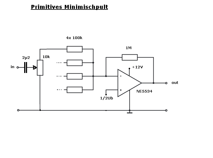

Hallo, hat jemand eine Idee für ein primitives 4-Kanal-Mischpult-Bastelprojekt? Mir schwebt eine Schaltung mit einem einzigen NE5534 als Summenverstärker vor. Anforderungen: -Versorgungsspannung asymmetrisch ca. 9V bis 12V -Eingangswiderstände der vier Kanäle ca. 10k -Verstärkungsfaktor ca. 10 -wenig Stromverbrauch -jeder Kanal über einen Poti in seiner Lautstärke individuell regelbar
Im Anhang eine Skizze, wie ich es bauen würde. Kann man die 10k-Lautstärke-Potis so anschließen wie gezeigt?
Tom schrieb: > Kann man die 10k-Lautstärke-Potis so anschließen wie gezeigt? Oder "beißt" sich das mit den Summenwiderständen an den Eingängen?
Tom schrieb: > Kann man die 10k-Lautstärke-Potis so anschließen wie gezeigt? Du tauschst besser Schleifer und Ende, denn viele Quellen mögen es nicht, kurzgeschlossen zu werden. Ansonsten ist das der klassische Addierer und sollte klappen. Am Ausgang des NE5534 steht UB/2, die du am besten mit einem Koppel-C von der Folgeschaltung fernhältst. Die Anfänge der Potis müssen auch auf deine virtuelle Masse (UB/2) und nicht auf GND - oder du machst zwischen Potis und OpAmp noch einen Koppel-C.
Matthias S. schrieb: > Du tauschst besser Schleifer und Ende, denn viele Quellen mögen es > nicht, kurzgeschlossen zu werden. Ansonsten ist das der klassische > Addierer und sollte klappen. Am Ausgang des NE5534 steht UB/2, die du am > besten mit einem Koppel-C von der Folgeschaltung fernhältst. Die Anfänge > der Potis müssen auch auf deine virtuelle Masse (UB/2) und nicht auf GND > - oder du machst zwischen Potis und OpAmp noch einen Koppel-C. Und wenn man all das berücksichtigt schaut der Schaltplan so aus wie hier: http://www.zen22142.zen.co.uk/Circuits/Audio/6ipmix.htm

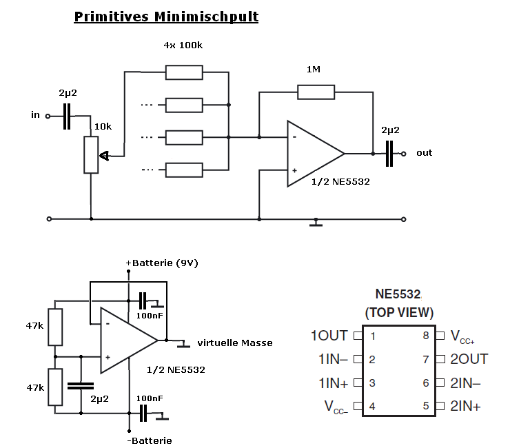

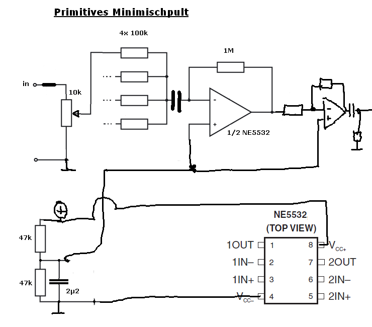

Hallo, vielen Dank für die Antworten!!! Das Basteln steht im Vordergrund. Weil ich nur noch NE5532 in der Bastelkiste habe, habe ich mit den vorgeschlagenen Änderungen den Schaltplan im Anhang entworfen. Kann der Aufbau gewagt werden oder sind noch Schnitzer enthalten?
Tom schrieb: > Hallo, > > vielen Dank für die Antworten!!! > > Das Basteln steht im Vordergrund. > > Weil ich nur noch NE5532 in der Bastelkiste habe, habe ich mit den > vorgeschlagenen Änderungen den Schaltplan im Anhang entworfen. Da der + Eingang von OPVs recht hochohmig ist, reicht auch ein normaler Spannungsteiler für den 0-Pegel.
Und warum läßt Du den OP nicht ganz weg? Nach dem "Mischpult" kommt doch eh eine Verstärkerstufe. Warum dann noch einen OP und extra eine Spannungserzeugung?
Den Eingangskondensator kann man für alle Quellen zusammen nutzen. Wenn man die (bei Wechselspannung unnötige) "virtuelle Masse" weglässt, kann man den halben OP benutzen, um die Polarität des Signals nach dem Addierer zu reparieren.
mischpult schrieb: > Nach dem "Mischpult" kommt doch eh eine Verstärkerstufe. Warum dann noch > einen OP und extra eine Spannungserzeugung? Der OP ist ein I-zu-U wandler. Lässt man ihn weg, beeinflussen auch die anderen Potis die Lautstäke einer Quelle an einem anderen Kanal. Tom2 schrieb: > um die Polarität des Signals nach dem > Addierer zu reparieren. Unwichtig. Die 'Polarität' des Signals wird nicht wahrgenommen, weshalb auch die Signale bei Hifi-Bausteinen unterschiedlich sein können. Nur zusammenhängende Signale wie z.B. Stereo sollten gleich behandelt werden, da die relative Phase zu einem anderen Kanal sehr wohl wahrgenommen wird. Tom schrieb: > Kann der Aufbau gewagt werden oder sind noch Schnitzer enthalten? Würde ich so machen. Gruß Jobst

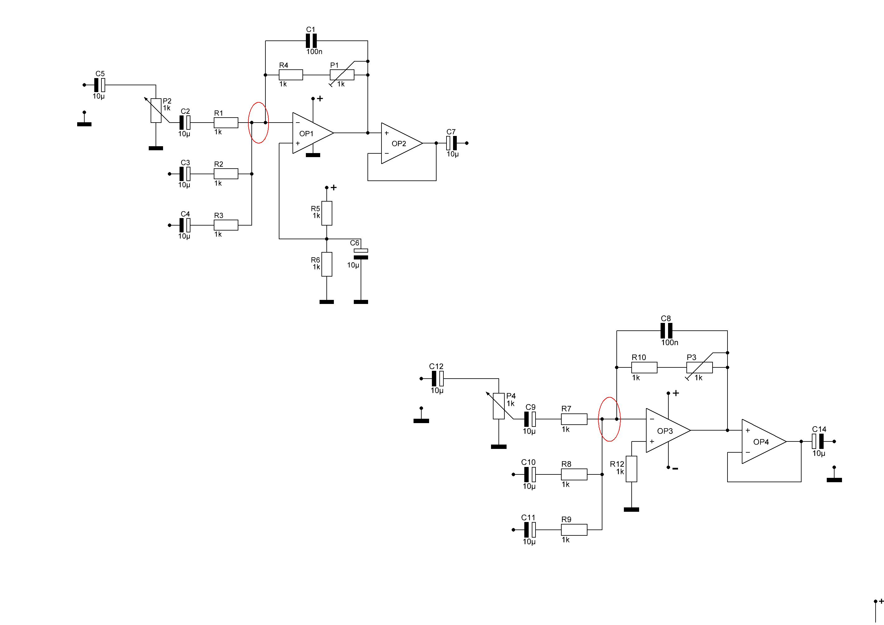

Tom2 schrieb: > Wenn > man die (bei Wechselspannung unnötige) "virtuelle Masse" nein nicht unnötig. die dient der entkopplung der kanäle untereinander. n kondi an der stelle ist murks. und. zum schaltplan zeichnen kann man ja wohl wenigstens das kostenlose eagle nehmen. von deinem geschmiere bekommt man ja augenkrebs! hier der plan mit splan erstellt. wie man das richtig macht ist rot eingekreist.
