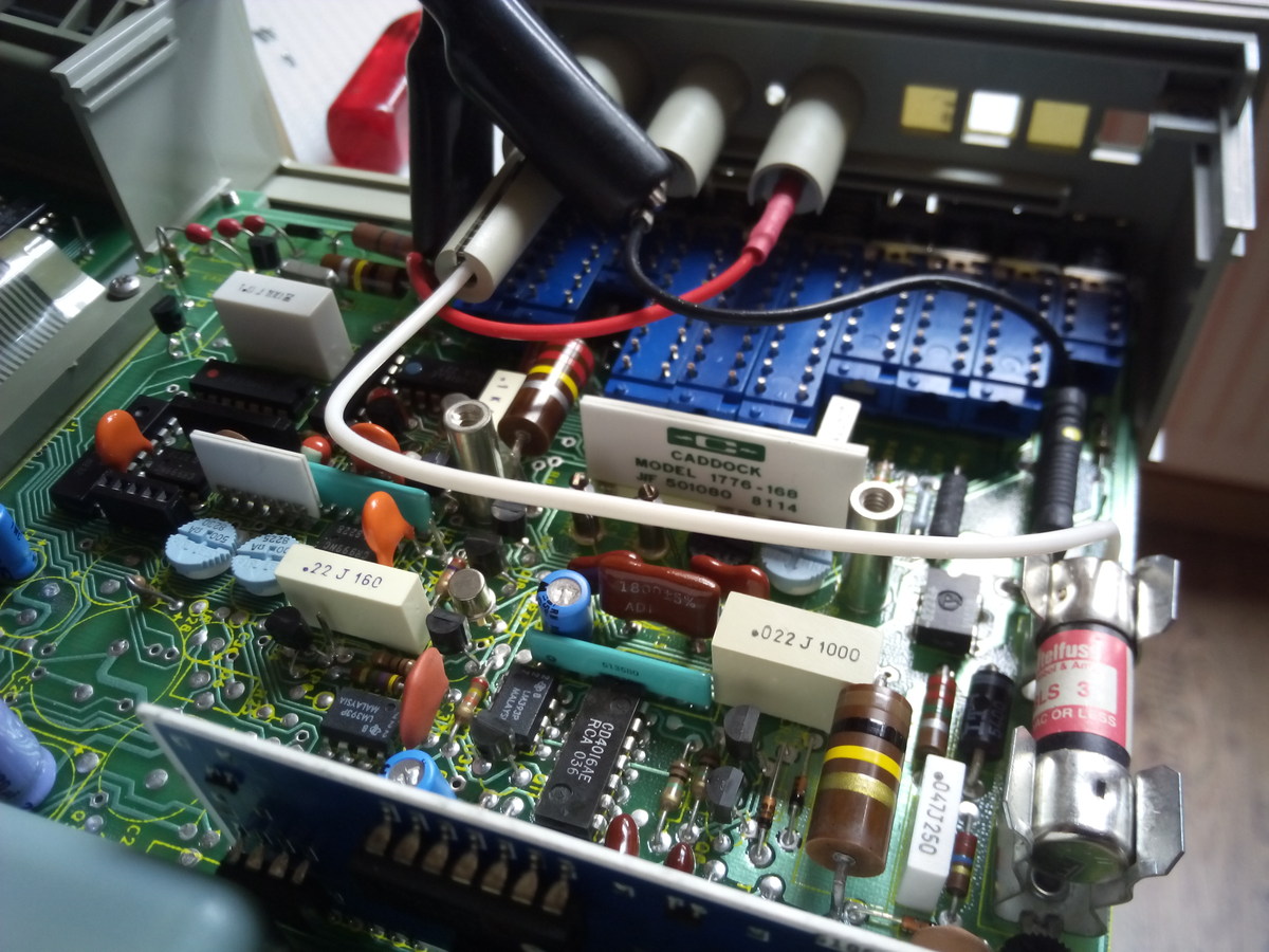

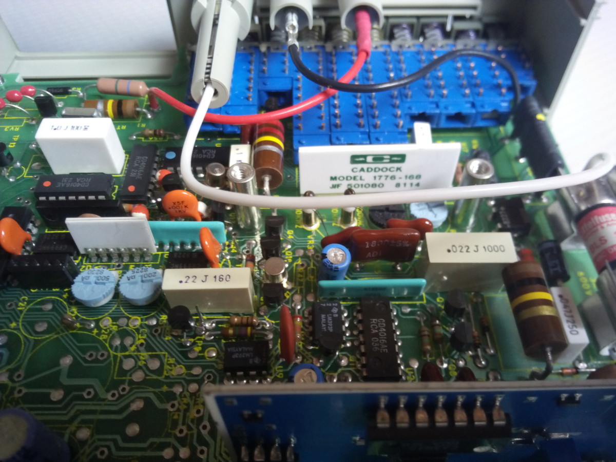

Hallo Forum...:) eventuell kann ja ein Fachmann einen Tip geben... Bei einer DC Messung werden folgende Werte angezeigt: Der erste Wert ist Einstellungsbereich und der zweite der Messwert. angelegte Spannung DC =0,1Volt 200mV =175,21mV 2V = 0,1686V 20V=0,146V Die falschen Werte sind auch bei AC und Wiederstandmessungen. angelegte Spannung AC = 90 Volt 200V = 178V 750V AC= 74 Volt usw.... Bei einem Vergleich mit einem anderen Multimeter: angelegte Spannung DC =0,1Volt 200mv=188,5 2V=0,1885V 20V=0,188V angelegte Spannung AC = 90 Volt 200V = 90,54V 750V AC= 87,5Volt könnte die Wiederstandsdekade defekt sein? Wie kann ich das Gerät durchmessen? Wie kann das defekte Bauteil gefunden werden? Oder könnte sich jemand das Fluke mal ansehen? Für Infos und Hilfe wäre ich dankbar. Bin kein ausgebildeter Elekroniker (Hobby-Elektroniker...Gitarre und Röhrenverstärker) BG Carsten

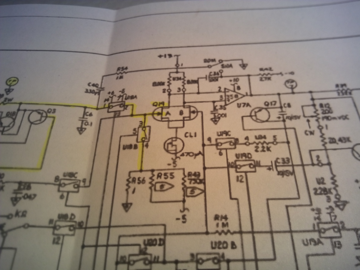

http://elektrotanya.com/fluke_8050a_dmm_sm.rar/download.html Gleich in der ersten pdf ist der Abgleich und die Fehlersuche beschrieben. So als Anfang. Und: Wiederstand ist nicht gleich Widerstand.

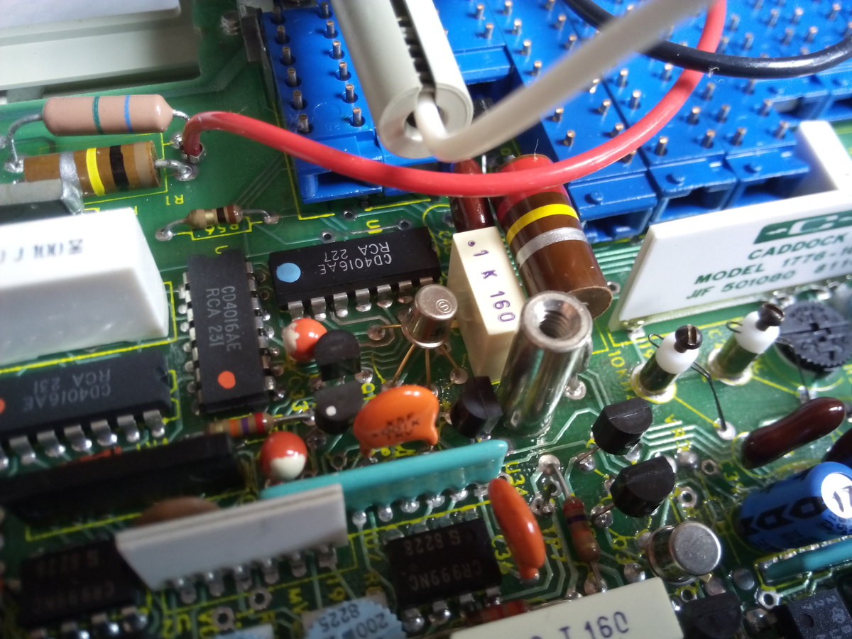

Würde aus Erfahrung mal auf einen Wackelkontakt in den Schaltern tippen. Miss doch mal die Spannung am Gate von Q19A (Seite 97) https://isurplus.com.au/manuals/Fluke-8050A%20User%20Manual.pdf Da sollte immer die gleiche Spannung anliegen, wenn man 100 mV, 1V, 10V, 100V im 200mV, 2V etc Bereich anlegt.
Hallo, Wenn der silberne Transistor gemeint ist: Sechs Beinchen 5 Uhr= 0.036V 6 Uhr=13.26V 7 Uhr=0.968V 11 Uhr=0.021V 12 Uhr=13,19V 1 Uhr=0.968V welche Aufgabe hat der Q19 ? Habe 5 Volt DC angelegt und 3.761 (20V) wird angezeigt

Sollte doch nicht so schwer sein. Signal an den Eingang und diesem dann folgen. Auf S.39 steht sogar, welche Spannungsteiler in welchen Bereichen benutzt werden. Dann weiter zum Q19. Signal auf Gate A. OpAmp U35B schaut, dass beide FETs des Differenzverstärkers genau in der Balance sind, d.h. das Signal vom Gate A sollte in etwa auch auf Gate B anliegen, macht es auch, wie du oben gemessen hast. TP7 ist dann schon der Eingang des ADCs. Bevor du das Ding wegwirfst, würde ich es gegen Versand nehmen :) Ach ja, ich sehe da zumindest schon mal 2 orange Tantals. Prüfe doch alle davon mal auf Kurzschluss ;)

Sorry....bin nicht der Elektronik Experte.Jetzt noch mal für Dummis. Welcher Pin am Q19 ist das Tor Gate?... Wenn ich die Spannung an dem Q19 Messe geht der Anzeige-Wert am Fluke etwas zurück.Es sind die beschriebenen Werte die Kondensatoren haben keinen Kurzschluss. Würde das DMM gerne behalten...Vintage finde ich gut..:) Danke für die Tips....wenn du auf dem Schema die Messstellen markieren könntest? Eventuell komme ich dann weiter? BG Carsten
Miss erstmal an den beiden Anschlüssen von C6 200mV in 200mV Bereich => 200mV 2V in 2V Bereich => 2V 20V in 20V Bereich => 200mV 200V in 200V Bereich => 2V 1000V in 1000V Bereich => 1V Wenn das stimmt, dann geht es weiter an Q19
Guten Morgen, habe gestern die Werte mal wie gewünscht angelegt. 180mV DC angelegt und 200mV Einstellung ist am C6 ein Impuls Spannung 0-60mV zu messen. Am anderen Pin C6 O Volt.Die Fluke Anzeige steht auf 170mV. 2V DC angelegt und 2V Einstellung ist 0-1 Volt als Impuls am C6 zu messen. Pin 2 am C6 ist 0 V. Das LCD hat schon bei 1V angelegt den Überlauf zum nächsten Spannungsbereich. 10V DC mit 20V Einstellung ist 0-30mV am C6 zu messen.Der zeite Pin C6 OVolt.Fluke Anzeige 7.787Volt. Habe jemanden gefunden der sich das Gerät mal ansehen möchte und eventuell den Fehler beseitigt. Ist bestimmt besser als mein vorgehen+unwissenheit was genau gemessen werden muss. Besten Dank für die Infos und Hilfe.
