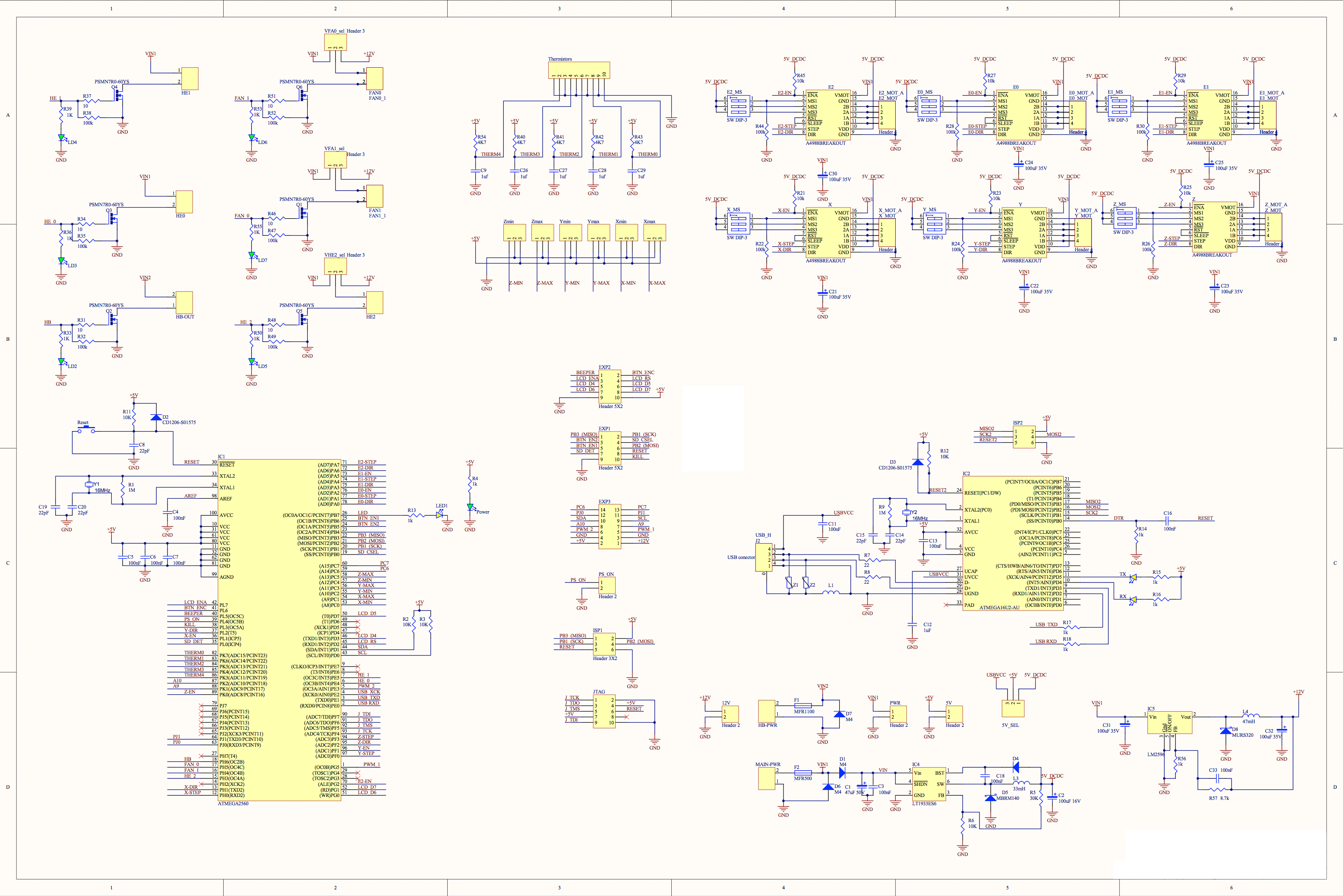

Mein "Rumba" Druckerboard hat 2 Stromversorgungen. 1 x über USB und 1 x über 12-36V Netzteil. Die beiden Stromversorgungen sind voneinender getrennt und können eigentlich nicht zusammen benutzt werden ( gewechselt werden sie im Schaltplan über "5V_SEL" mittels eines Jumpers) Im Normalfall wird der Jumper auf 5VDCDC gesteckt und somit kann auch gedruckt werden, ohne das ein USB-Kabel angeschlossen ist. Die USB Spannungswversorgung ist damit abgeschaltet. Es passiert aber öfter, das ich nicht drucke und nur Programmänderungen o.ä. mache. Dazu reicht alleine der USB Anschluß aus. Jetzt mein Problem : ich kann und möchte nicht immer den Jumper umstecken und habe auch nicht immer die Netzteilversorgung aktiv wenn ich die Software verändere. Ich möchte somit BEIDE Stomversorgungen gleichzeit aktivieren und nicht den Jumper immer umstecken wenn ich vom Druckmodus in den Programmodus gehe und kein Netzkabel angeschlossen ist. Das bedeutet ich müsste eigentlich nur beim "5V_SEL" alle 3 Pin´s kurzschliessen aber ich mache mir Gedanken was dann mit dem PC bzw. mit dem LT1933ES6 Spannungsregler auf dem Board passiert. Vielleicht reichen ja auch 1-2 Dioden in der "überbrückung" aber ich weiss nicht welche und auch nicht ob es überhaupt möglich ist. Alles ist zu finden recht weit unten rechts im angehägtem Schaltplan (USB conector, MAIN-PWR und 5V_SEL)

Verbinde 5V mit 5V_DCDC direkt und schalte von USBVCC nach 5V eine Diode (Schottky o.ä.). Damit hast Du im reinen Programmiermodus über USB zwar eine verringerte 5V-Spannung, aber das sollte nicht stören.....die µC laufen auch damit! Dadurch kann kein Strom in den USB-Anschluss fließen. Der LT1933 sollte kein Problem haben mit Spannungen am Ausgang wenn er inaktiv ist.
Hey, danke - mein Board sollte gleich kommen und ich werde es direkt testen. Hoffentlich geht nichts kaputt denn die blöden Boards gibs nur in China mit laaaaaaanger Lieferzeit. Eine 1N-4007 ist ok ?
Eine 1N4007 sollte gehen aber ist nicht optimal! Hast Du keine Schottky-Diode zur Hand, die verursacht weniger Spannungsabfall?!
nein, nur die oder BZX 3,6V ....hmmm andere müsste ich mir erst besorgen
Probiere es aus! Wenn es nicht läuft, dann ist der Spannungsabfall zu hoch und Du benötigst eine Schottky-Diode!
ok - hast du bitte einmal einen genauen Typ der Schottky-Diode....Conrad schmeisst bei der Suche 960 Schottky-Dioden raus :-(
