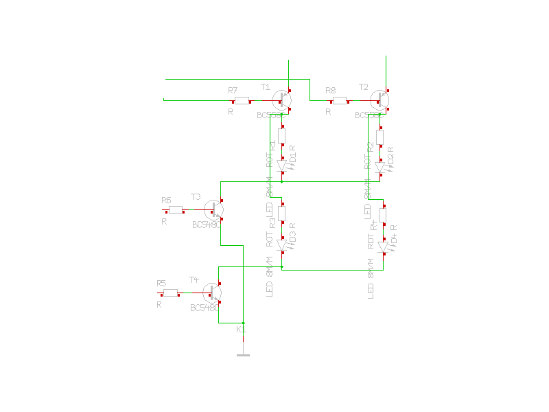

Hallo zusammen cih möchte gerne ein Quadrat mit LED's (11x11) ansteuern und mit PLD effekte einbauen wie muss ich die LED's anschliessen. Ich brauche wahrscheinlich einen Multiplexer. kann mir da jemand weiterhelfen?

Ich denke einfacher, aber platzaufwähndiger ist die Nutzung von Transistoren. Du kannst die LEDs in einer Matrix aufbauen. Du kannst dann mit einem Transistor eine Spalte aktivieren und mit einem anderen die jeweilige Spalte. Du brauchst also pro Spalte und pro Zeile einen Transistor.
Ich hab meinen Vorschlag mal auf die Schnelle aufgemalt. Der Thread sollte wohl eigendlich in Elektronik sein...

Ich bin auch nicht der schlauste, aber hab den gedanken eine Deckenleuchte mit 80-100 led's zu machen.dafür brauche ich glaub ich ein netzteil mit 2A.ich hab das verfahren vom Multiplexer gelesen.Kann ich die led's über den Multiplexer ansteuern.Natürlich nicht alle gleichzeitig.Geht das? wie könnte solche schaltung aussehen?
Ja du kannst die LED's Multiplexen dafür nimmst du am besten einen Zähler und einen Oszillator und hängst eine Reihe LED's daran diese sind Parallel und jede Spalte besitzt einen Widerstand. Da sie Gemultiplext sind kannst du ihnen Ruhig mehr Strom geben da sie nur einen Bruchteil der Zeit leuchten.
Äh, du willst also eine LAMPE bauen ?! Und weil Du nicht so viel Strom erzeugen willst, willst Du die LEDs multiplexen ? Das geht nicht. Die gemultiplexten LEDs werden dann mit richtig viel Strom befeuert, ansonsten brauchst Du auch nur 1/8 der LEDs einbauen, die Du dann dauernd leuchten läßt. Rechne den Lichtbedarf aus, wähle die brauchbaren LEDs (Low-Current ?), schalte sie so zusammen, daß nicht alle Leistung in den Widerständen verbleibt, Löte mal ein Muster....

Leuchtdioden wandeln elektrische Energie in Lichtenergie um, wenn die nur 1/8 der Energie bekommen, leuchten die auch nur 1/8tel so stark (vereinfacht ausgedrückt, genaue Kennlinie => Datenblatt) Deswegen nimmt man beim Multiplexen einen höheren Strom, um in der kurzen ON-Zeit dieselbe El. Energie zu übertragen. Im Idealfall beim 1-zu-8 multiplex den achtfachen Strom, um die selbe Helligkeit zu erreichen. Stromsparen ist mit multiplexen also nix, die Gesamtstromaufnahme wird bei selber Helligkeit sogar höher sein. (Ansonsten bau ich mir ein Perpetuum Mobile aus gemultiplexted LEDs und einer Solarzelle) /Ernst
