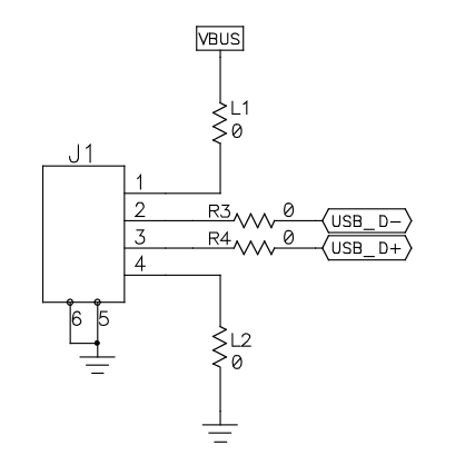

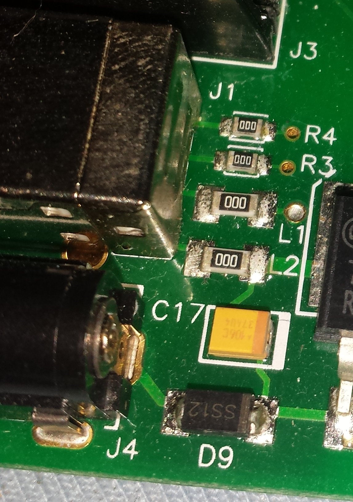

Hallo ich frage mich warum bei der USB verschaltung auf dem PICDEM board keine ferritperle oder spule verwendet wurde. und wieso hier 0 Ohm widerstände verwendet wurden. obwohl keine brücke notwendig ist.
Mit den 0R-Brücken kannst Du einfach Verbindungen auftrennen, zB um den Strom zu messen. fchk
