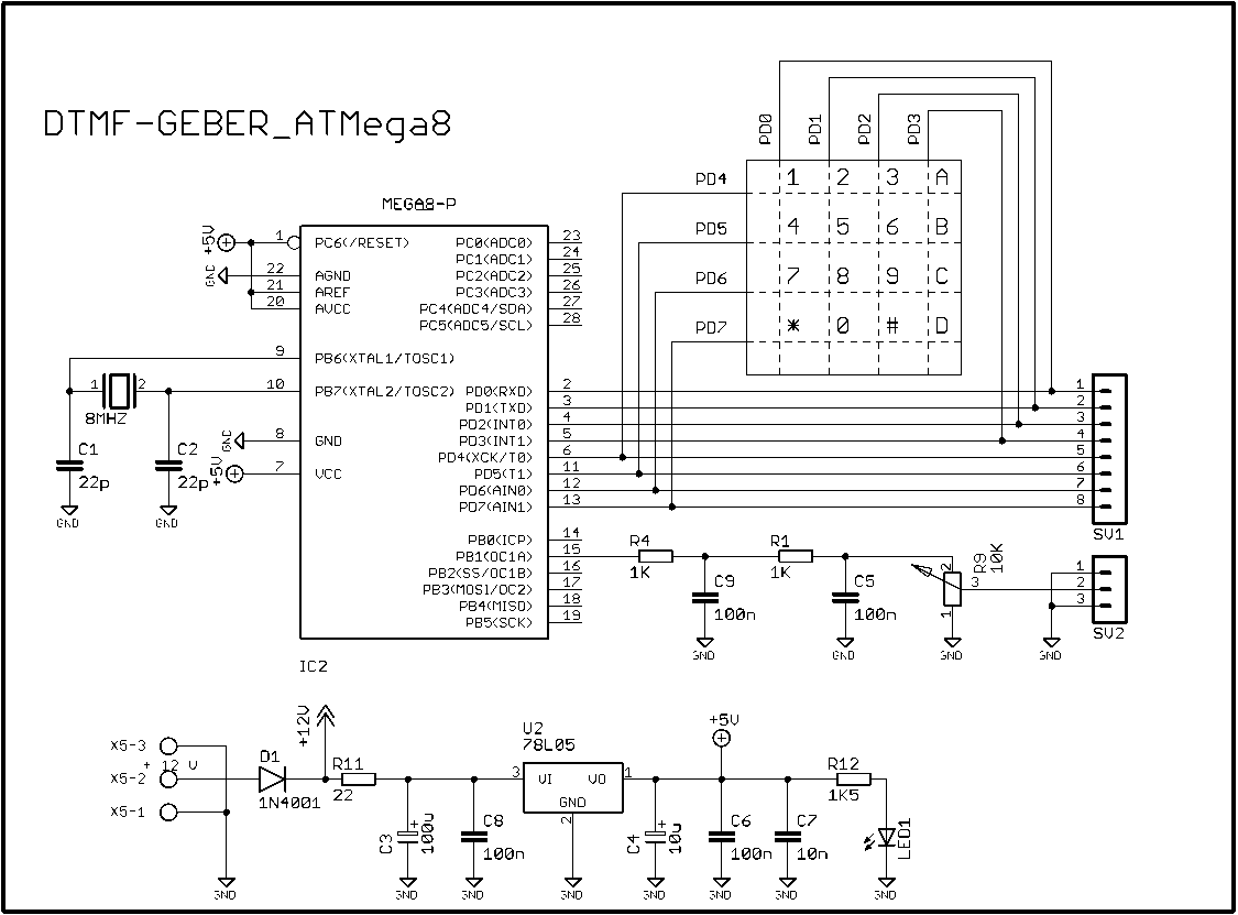

Hallo..
das orginal programm avr314 läuft ohne probleme auf einen mega16
aber nun sollte eigentlich ein kleinerer controler (mega8)das tuen
die ports sind nun andere ...
habe ich ja soweit geändert
änderungen  sind mit ##   gekennzeichnet
nun was habe ich übersehen das das auch auf einem mega 8 läuft ?
ev. kann mir ja einer sagen wo der/die fehler liegen ???
von Jürgen_# (Gast)
Hallo
hier ist auch noch der schaltplan für den atmega8
könnte eigentlich funktionieren ....nur schweigt er hartnäckig

von Michal Herrmann (Gast)
du bist echt hartnäckig *g
ich habe war keine ahnung von DTMF, aber mir fehlt der DTMF-Baustein.
Die Tastatur-Matrix an den AVR anschließen hat meiner Meinung nach
absolut gar nichts mit DTMF zu tun..
von Jürgen_# (Gast)
schöööön...
denn haben ja schon 2 garkeine ahnung
das ist ja das problem ... dtmf mit tastenencoder kann ja jeder
aber den baustein habe ich leider auch nicht..
und aussserdem dass mann den sogut wie nicht mehr bekommt
und wenn... denn über 10 euro  will ich mir nicht antuen
womit ich wieder bei avr angekommen bin und deren pwm-möglichkeiten
bei einem mega 16  geht das ja soweit wunderbar
nur bekomme ich das programm aus irgendwelchen gründen nicht
auf einen mechanisch kleineren dip-avr zum laufen

von kaktus (Gast)
Wie wäre es mit dem Bascom DTMF Befehl.
einfacher gehts wohl nicht.
DTMFOUT number,zeit_in_ms
Compare 1 ist der Output

von Waldhuhn (Gast)
keine Ahnung ob es noch jemanden interessiert, der Fehler kam durch die
Ausgangsänderung zustande:
; RESET Interrupt
start:
    sbi   DDRB,PB1                      ; Set pin PD5 as output( PB1  M8) ##
    ldi   tmp,low(RAMEND)
DDRB statt DDRD schreiben und schon funzts.
Grüße aus dem toten Thread :)
