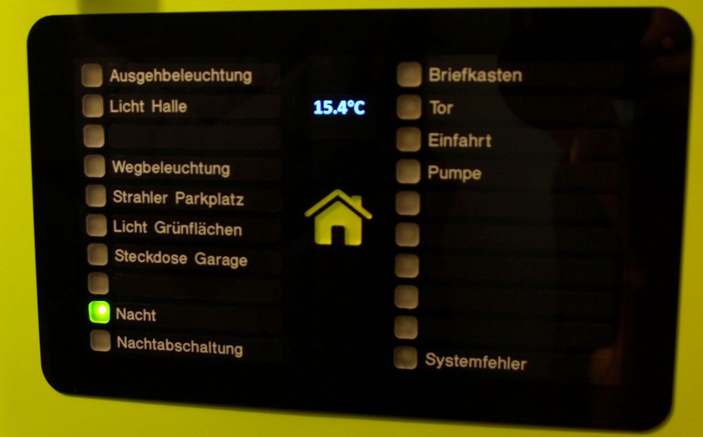

Wenn die Oberfläche Konstant sein soll brauchst du keinen Bildschirm,
sondern nur ein Touchpanel + Drucker. Sowas benutze ich für meine
Haussteuerung. Einfach ein Ersatzpanel für Smartphone oder  Tablet bei
eBay Kaufen und darauf achten, dass schon ein Controller verbaut ist.
Den kann man dann einfach per I2C auswerten.
