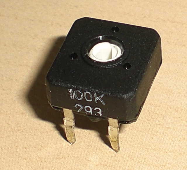

Hallo, wir haben hier Raumtemperaturregler 1094U von Busch Jäger, bei dem die Garantie abgelaufen ist. Bei diesem Typ gab es ~2006 einen Serienfehler mit schlechten Kondensatoren im Netzteil - davon sind wir nicht betroffen. Fehlerbild: Hysterese arbeitet nicht und das Relais schaltet sporadisch wie wild. Ursache: Poti reproduzierbar defekt Verbaut ist ein Slowenischer Typ mit einem speziellen Achs-Muster in Form eines "Hauses". Datenblatt: http://www.iskra.eu/mma/2015_Type_PNZ10.pdf/20151019131902/ Der genaue Typ nennt sich: PNZ10ZAC-100K Was mir dabei besonders negativ "aufstösst" ist eine mech. Lebensdauer von nur 200 Zyklen, da ich nicht von einer hochwertigen Variante ausgehe.. Da die zwei Regler in Bad und Gäste-WC/Bad vorerst betroffen sind, ist dies ebenfalls schlüssig (durch Lüften nach Bad/Dusche). Nun die Frage: - Wo könnte ich diese beziehen - ich finde nichts..? - Fa. Iskra habe ich angeschrieben - Fa. Busch-Jäger ist ebenfalls angeschrieben - Alternativen? Vielen Dank.

Vielleicht passen die Piher Trimmer aus der PT-10 Serie, auch wenn sie nicht ganz billig sind ;-) https://www.reichelt.de/PT10-RT10-Trimmer-10mm/PT-10-L-100K/3/index.html?ACTION=3&LA=2&ARTICLE=14620&GROUPID=3127&artnr=PT+10-L+100K
Ja, diesen "G"-Typ hätte ich mir auch schon angesehen. Leider müsste ich dort etwas basteln, damit die Achse nicht durchrutscht. Dies würde ich gerne vermeiden.. Der Preis ist erst mal zweitrangig. Bis 2-3EUR wäre das noch ok.
Der Typ PT10GV10104A2020 von Piher oder auch CB10MV104M von Tyco wären noch eine Notlösung - nur beide leider nirgends erhältlich..?!?
Habe im Haus 8 solche Regler. Nach 8 Jahren rasseln alle Regler, wenn man über oft benutzte Bereiche dreht. Der Installateur, der die Geräte installiert hat, kennt das Problem natürlich nicht??? Der Adjustment Slot ähnlich wie ein Haus, oder abgefeilter Sechskant ist wohl eine Sonderanfertigung für Busch-Jäger, damit die Bastler neue Geräte kaufen müssen. Trimmer mit Pfeil-Adjustment-Slot erhält man unter folgenden Adressen: https://hbe-shop.de/Art-1227542-CITEC-TE-CONNECTIVITY-CB10LV104M-TRIMMPOTENTIOMETER-EINST-OBEN-100K (Vertrieb von Farnell für Privatleute, kann man sich auch so mal merken) http://www.ebay.de/itm/GD16225-CB10LV104M-TE-Connectivity-Citec-Trimmer-Top-Stellen-100K-/131236179552?hash=item1e8e492e60:g:jmQAAOSwh6xTuxoN Beide mit 500 Zyklen, statt 240 bei Iskra. In beiden Fällen muss aber gebastelt werden. Aus dem Adjustment-Pfeil muss ein abgefeilter Sechskant werden, durch Aufbohren und durch Feilen mit winzigen Feilchen, die es fast nicht gibt. Es ist aber möglich! (Selbstversuch) Weitere Gemeinheit: Die Anschlüsse der Trimmer sind unten umgebogen, so dass man diese nicht einfach herausziehen kann. Man muss also die LP an den vier Kontaktstiften ablöten, damit man von unten an die Trimmer kommt, um die Kontakte durchzufummeln. Viel Spaß
..oder man fragt bei Iskra ganz nett nach Samples! ;-D Meine Anfrage dauerte 3 Monate (hatte das schon abgeschrieben), bis dann ein Päckchen mit 25 Mustern eintraf. Ich habe jetzt schon mal für die nächsten Jahre vorgesorgt. ;-D
