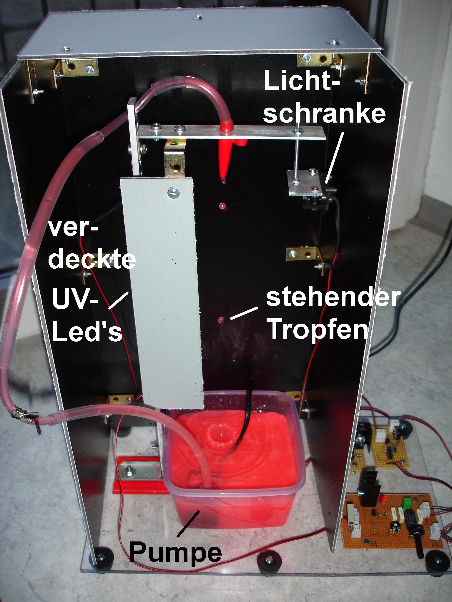

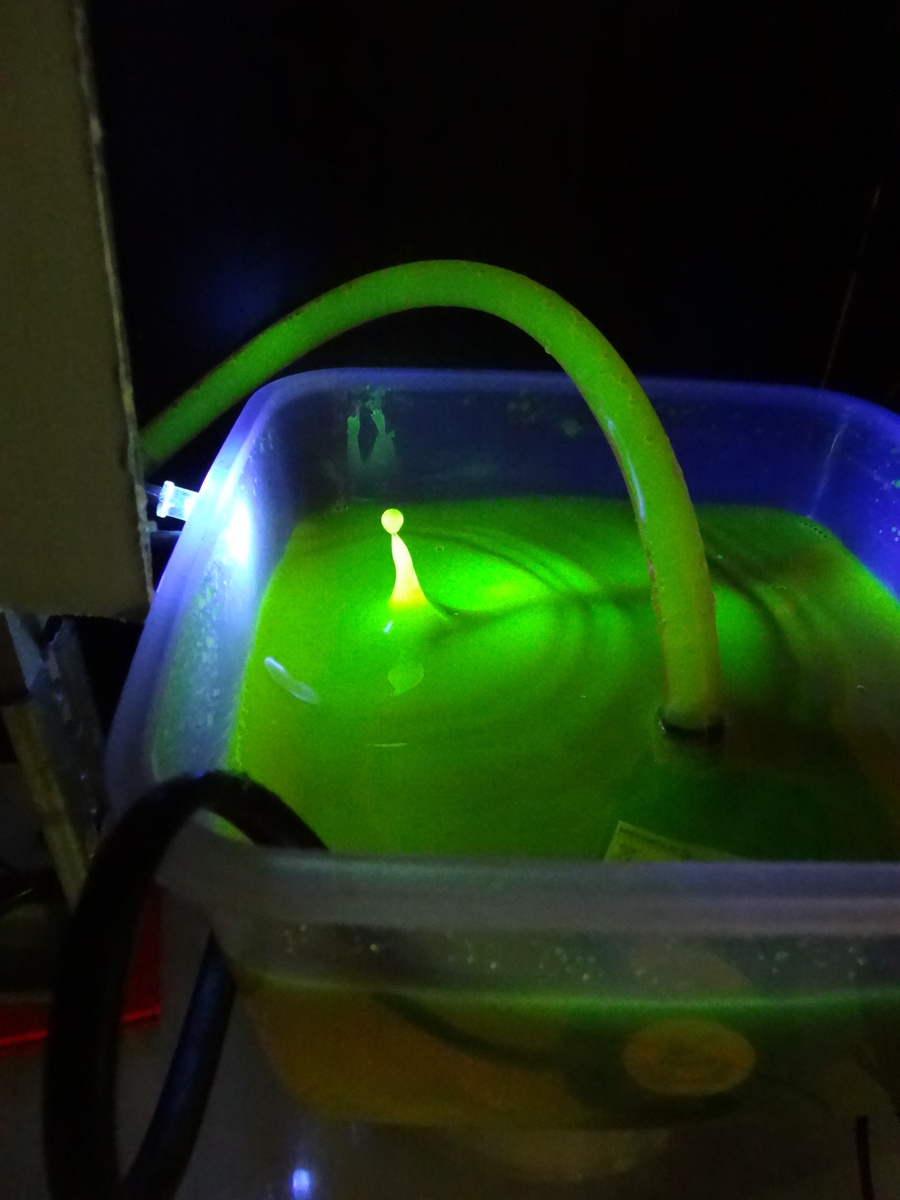

von Christoph E. (stoppi)
Die Nörgler und Besserwisser sterben wohl nie aus...
Finde die Idee und Umsetzung toll. Habe selbst einen time-fountain
gebastelt, welcher tolle Eindrücke in Zeitlupe liefert.
