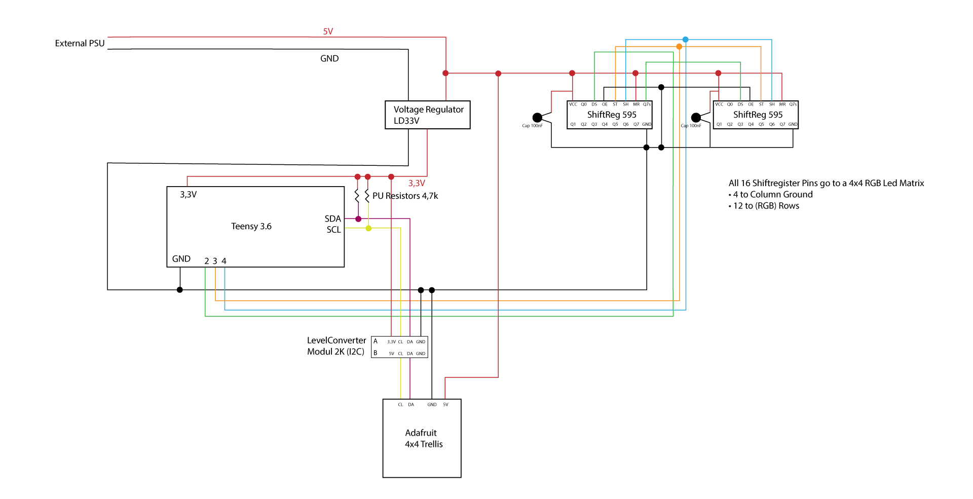

Hallo!
Ich baue gerade einen Midi-Controller und habe 1 Button Pad (Adafruit
Trellis 4x4) und eine 4x4 Led Matrix. Das Trellis wird per I2C betrieben
die LED Matrix steuere ich über Shift Register.
Ansich funktionieren alle Funktionen aber seit ich das Button Pad
verwende, flimmert meine LED Matrix deutlich. Da ich recht neu in
Elektrotechnik bin wollte ich fragen ob jemand mal über meinen
Schaltplan schauen kann? Meine Fragen sind:
1) Wie ihr seht verwenden die Shift Register die 5V der externen PSU,
jedoch den Ground vom Teensy (der GND der durch den Voltage Regulator
kommt). Ist das ein Problem?
2) Ich habe gelesen, das die Shiftregister einen 0,1uf Kondensator
zwischen VCC und GND benötigen. Sind diese so richtig gesetzt?
3) Der LevelConverter für I2C bekommt 3.3V (A) und konvertiert
eigentlich zu 5V (B). Der Herr im Elektroladen meinte aber, dieser Chip
sei nur für Steuerspannungen vorgesehen. Deshalb verwende ich für das
Trellis nur die SCL und SDA vom Level Converter und sonst direkt die
PSU-5V, wobei ich den GND wieder vom Teensy nehme (siehe Frage 1).
Stimmt das so?
Vielen Dank!
Nein, das ist korrekt. Nur 1 GND in der Schaltung.
Im Bild schon. Relevant ist, wie sie in der realen Schaltung sitzen.
Ja, welcher denn?
> Stimmt das so?
Im Prinzip ja, könnte aber sein, dass der unbekannte Konverter noch eine
5V-Versorgung braucht.

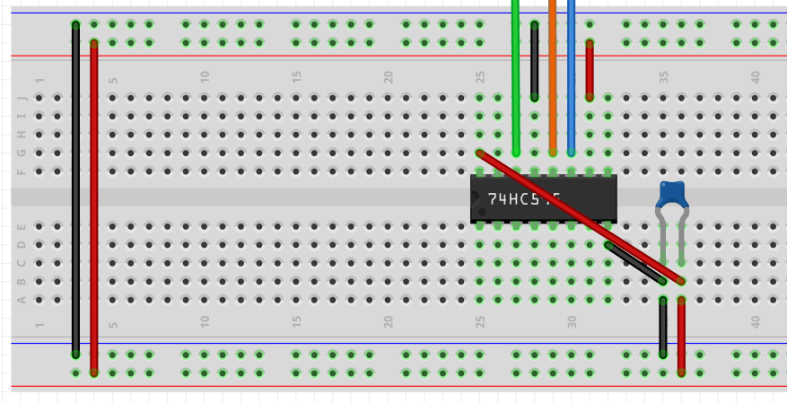

OP #4803775
Danke erstmal für deine Antworten!
Anbei eine Breadboard Skizze. So sitzen sie bei mir. Stimmt so?
Lothar M. schrieb:
> Ja, welcher denn?
Tja, das ist das Problem. Es gibt laut oben erwähntem Herrn kein
Datenblatt dafür. Aber hier der Link:
http://www.segor.de/#Q=LevelConverterModul2K&M=1
Bezeichnung: "LevelConverterModul 2K"
Allerdings, funktioniert das I2C ja. Kann es denn dann überhaupt mit dem
Flimmern der Matrix zu tun haben?
