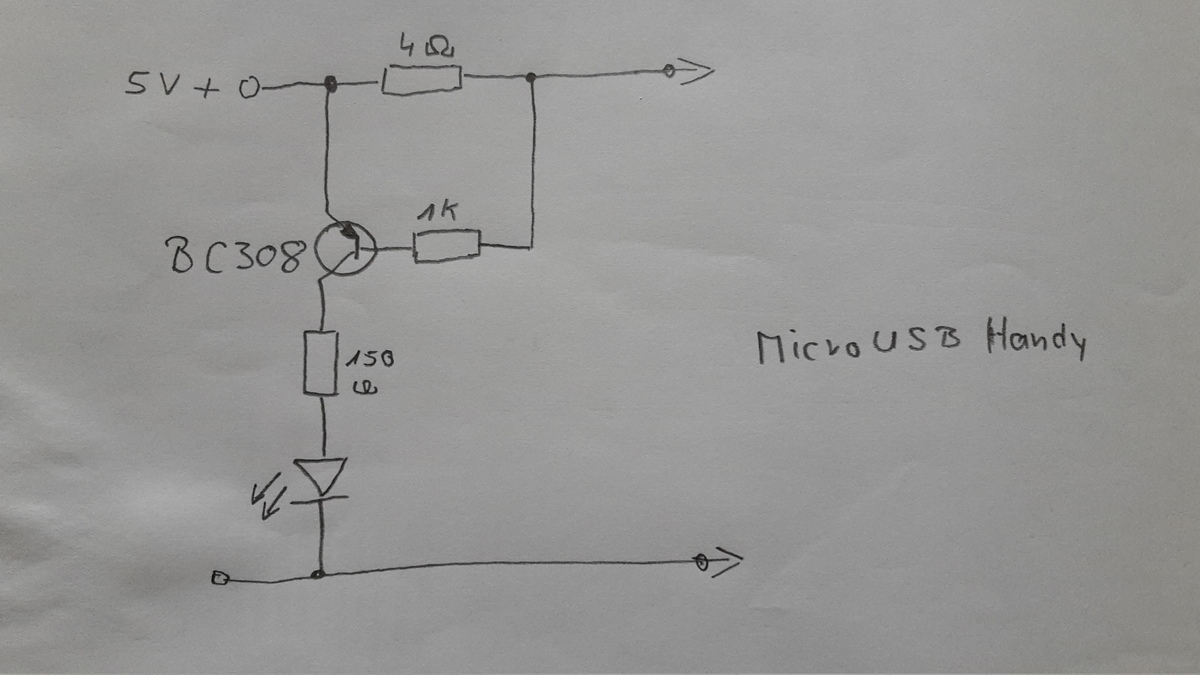

ich möchte mir den Ladevorgang meines Handys mit einer LED anzeigen
lassen. Die Schaltung soll zwischen Ladegerät und Handy.
Gemessen habe ich den Ladestrom am Anfang mit knapp 400mA und wenn die
Ladung fertig ist, fließen noch 15mA.
Die Schaltung im Anhang habe ich mir ausgedacht, aber sie funktioniert
nicht gut.
Die LED wird viel zu zeitig dunkel.
Die LED sollte konstant leuchten und bei 15mA ausschalten.
Beim googeln habe ich gesehen, dass man das mit OPV machen kann, finde
aber keine für mich geeignete Schaltung.
Kann mir bitte Jemand helfen?
Vielen Dank.

von Uhu U. (uhu)
Das funktioniert leider nicht, weil das Auge eine logatrithmische
Charakteristik hat, während die Helligkeit der LED in deiner Schaltung
linear mit dem Strom ansteigt.
Eine brauchbare Lösung wäre, wenn du aus dem Strom eine Impulsfrequenz
ableitest und damit die LED blinken läßt.
Die BE-Diode des Transistors hat eine Schwellspannung von ~0,6 V. Wenn
die BE-Spannung - also die Spannung über dem 4 R - kleiner ist, als die
Schwellspannung, dann macht der Transistor zu und die LED geht aus.
von HP (Gast)
Ach ja. 4 Ohm als Messwiderstand sind wirklich zu viel. So aus dem Bauch
heraus würde ich ein gutes Stück unter 1 Ohm bleiben.
Als Tipp: Rechne mal den Worst Case, also maximal möglicher Strom, mit
dem gewünschten Widerstand und gleich das mit der USB-Norm ab.
Den Spannungsfall brauchst du ja aber ohnehin zur Schaltungsauslegung

von A. S. (Gast)
Falls Du die bisherige Schaltung pimpen willst Und 4,2V zur Ladung
ausreichen:
Die 20mA der LED sind zu groß. Also effiziente nehmen und mit ~ 1mA
betreiben, oder 1k statt 150R
Die 4Ohm sind zu klein. Wenn Du bei 30mA Ladestrom etwa 0,6V haben
willst, wären 0,6/0,03 --> 20 Ohm notwendig.
der 1k ist zu groß. Da kannst du auch 50 Ohm nehmen.
Um den Spannungsabfall am Shunt zu begrenzen, brauchst Du zusätzlich
eine Diode zwischen 5V und Last, 0,7V. Dann kannst Du den orignalen 4Ohm
Widerstand als Basisvorwiderstand nehmen (also statt 1k bzw. 50 Ohm´).
Also:
statt 4R: 20R+parallele Diode
statt 1k: 4R
statt 150R: 1k
statt originale uralt-LED eine für 20Cent oder 30Cent.
von Olaf (Gast)
Wenn das Handy einen Spannungsabfall von 250mV erkannt hat dann geht es
davon aus das es zuviel Strom zieht und regelt seinen Ladestrom runter.
Olaf

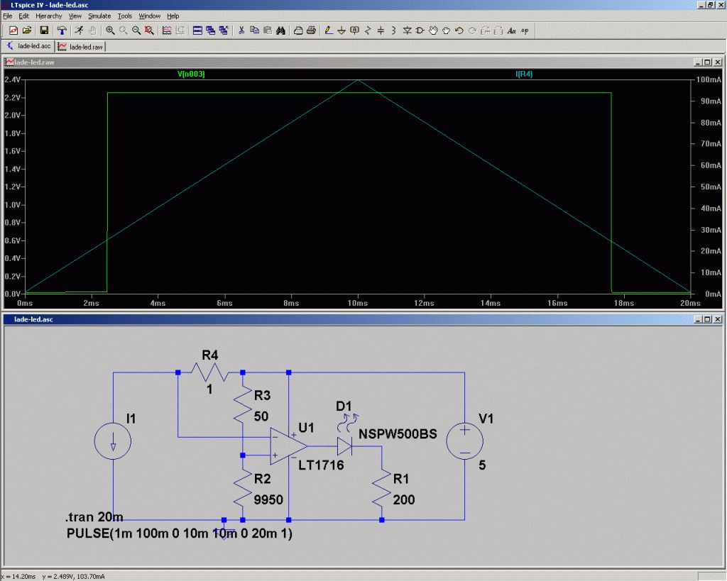

von batman (Gast)
Aua 39*0.4²= 6.24 Watt, das wäre eine gute Ladeanzeige für Blinde.
3 Teile: Shunt, Poti, Komparator.
Mit dem Poti teilt man sich eine Referenzspannung aus den geregelten 5V
und vergleicht damit die Spannung hinterm Shunt mit dem Komp.
von Tom B. (tom2003)
Guten Morgen und Danke für Eure Vorschläge.
Wie müsste die Schaltung von batman aussehen? Ich kenne mich mit
Komperatoren noch gar nicht aus.
Brauche ich da nicht zwei Betriebsspannungen, also + Ub und -UB?
Tom

Im Prinzip so. Im Schaltplan simuliert I1 einen variablen
Stromverbraucher (den Akku), V1 das 5V-Netzteil. Der Komparator ist der
erstbeste aus der Liste gegriffen, ohne aufs Datenblatt zu gucken - also
keine Ahnung ob er dabei raucht.
Die Grafik zeigt die LED-Spannung V(n003) und den Shuntstrom I(R4).
Ich danke Dir.
Tom
