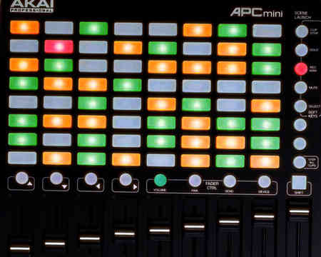

Hallo, Ich habe mir ein Arduino USB Shield gekauft. Nun möchte ich ein MidiController dort anschließen, um dann den Arduino als Synthesizer nutzen zu können. Ich weiß, dass die PWM-Ports eigentlich nicht für Klang ausgelegt sind, aber ich möchte sie erst mal dafür nutzen. Also kann mir jmd. helfen den Code dafür zu schreiben? Durch diese Host-Shield-Libary hab ich nämlich durchgeblickt und über das Midi-Protokol hab ich auch nur wenig ahnung.

>Ich weiß, dass die PWM-Ports eigentlich nicht für Klang ausgelegt sind, >aber ich möchte sie erst mal dafür nutzen. Du kannst eventuell die SID-Lib als Synthesizer nutzen: https://github.com/ChrisMicro/sid-arduino-lib Das Pentatonic Beispiel klingt ganz lustig: https://github.com/ChrisMicro/sid-arduino-lib/tree/master/examples/pentatonic Pin9 und Pin10 sind die PWM Ausgänge. Man kann sie mit 10K+100nF glätten.
(º°)·´¯`·.¸¸.·´¯`·.¸¸.·´¯`·.¸¸.·´¯`·.¸¸.·´¯`·.¸¸.· schrieb im Beitrag #4824891: > Fuer ein monofones "PIEP" koennte es vielleicht reichen. Unterschätz das mal nicht: http://sensorium.github.io/Mozzi/
Plutphil L. schrieb: > Durch diese Host-Shield-Libary hab ich nämlich durchgeblickt Fehlt da ein "nicht"? > über das Midi-Protokol hab ich auch nur wenig ahnung. Das wird in der MIDI-Spezifikation erklärt: https://www.midi.org/specifications/item/the-midi-1-0-specification oder anderswo: http://web.archive.org/web/20080515235526/http://www.borg.com/%7Ejglatt/tech/midispec.htm

Es gibt eine Midi-Library für Arduino: https://github.com/FortySevenEffects/arduino_midi_library/ Die Frage ist, ob diese kompatibel zum Shield und einer Synthesizer-Library ist. Auf Hackaday ist gerade ein Atmega328 Synthesizer: http://hackaday.com/2016/12/11/tiny-ts-just-how-small-can-a-playable-synethesiser-get/ Allerdings dürfte der Code dort hoch optimiert sein, so wie der klingt.
