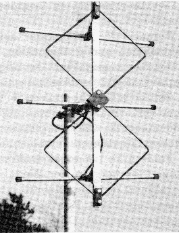

Die einfachste Richtantenne für 70 cm ist diese DJ9HO-Doppelquad. Sie
besteht aus einem dicken isolierten Kupferdraht, vorzugsweise
grün-gelbem Erdungskabel, in Form einer Acht oder zwei Quadraten
gebogen. An der Wespentaille in der Mitte wird links und rechts Außen-
und Innenleiter des Koaxkabels angeschlossen, ganz Gewissenhafte bauen
noch einen Kabelbalun dran. Kantenlänge ist 17 bis 17,5 cm. 10 cm
dahinter wird entweder ein Blech, Lochblech oder die hier abgebildeten
drei Reflektoren angebracht. Fertig. DJ9HO hat diese Antenne in einer
Behindertenwerkstatt fertigen lasssen und auf Flohmärkten verkauft. Die
Bauanleitungen stehen in seinen Büchern "UHF-Unterlage" Teil 1-6 die
es noch beim DARC oder anderen Amateurfunkhändlern zu kaufen gibt.

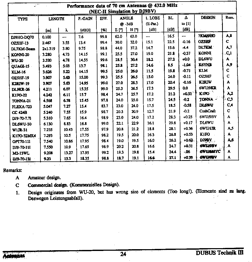

Zu den drei Reflektorstäben steht hier noch Länge 55 cm, zum Abstand
übereinander ist nichts gesagt. Die Antenne ist so montiert horizontal
polarisiert, für vertikale Polarisation muß sie 90 Grad gedreht werden,
damit sinkt leider der Öffnungswinkel. In DUBUS wurde sie mal mit
andernen Antennen verglichen ( mit dem NEC Antennenprogramm berechnet)
und mit 7,6 dB Gewinn gegenüber einem Lambda-halbe Dipol angegeben,
siehe oberste Zeile der Tabelle aus dem Sammelband "Technik III" Mit
der Antennengröße wächst der Gewinn, wie man sieht.

von Christoph Kessler (db1uq) (Gast)
nein, die sind am mittleren Trägerohr befestigt, außer der "Acht" ist
alles mit Masse verbunden. Die DUBUS-Berechnung bezieht sich auf ein
quadratisches Reflektorblech mit 55cm Kantenlänge 10 cm hinter der
"Acht". DUBUS-Webseite: http://www.dubus.org/

Mensch Christoph, so ein Vergleich habe ich gesucht. Ich google jetzt
schon 3 Wochen und habe auch den Rothammel auf'm Dachboden gefunden
aber über 70 cm laesst er sich nicht so aus. Sind den bei ner Yagi die
Reflektoren auch an Masse ? Und auf der Dubus WEB-Seite ist nur con
Zeitschriften die Rede. Dein Bild sieht aber nach einem Buch aus ?
Freudi
