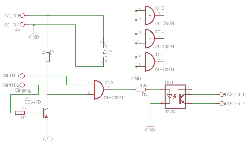

Hallo zusammen, ich habe ein Problem mit beigefügtem Schaltplan. Da verstecken sich ein Fehler und ich finde ihn nicht.... Die Idee dahinter ist: Ich möchte Signale einer AVR Platine (3V3 LV-TTL) auswerten. Wenn Input-1 HIGH ist und zugleich Input-2 LOW ist, dann soll das 74HC08 AND Gate den Optokoppler einschalten und dieser mir zwei Anschlüsse einer Taste überbrücken und so das Drücken simulieren. Das für mich seltsame ist nun, dass der 4N33 jetzt zwar bei entsprechendem HIGH/LOW Pegel der Eingänge mit 1.25V an Pin 1+2 versorgt wird, der Ausgang jedoch nicht durchgeschaltet wird. Kann mir jemand einen Hinweis geben? Danke! Grüße Andreas
Andreas J. schrieb: > Kann mir jemand einen Hinweis geben? Wieviel Strom muss im Stromkreis "Taste" für den gedrückten Zustand fließen?
Strom für Tastendruck ca 80mA laut Multimeter... Sofort nach Betätigen der Taste fallen die Eingänge auf LOW, sodass der 4N33 abgeschaltet werden müsste. PS: Der Widerstand am 4N33 ist für Vcc ca. 4V und Vf 1.25V und If 25mA berechnet....
Andreas J. schrieb: > Strom für Tastendruck ca 80mA laut Multimeter... Das schafft der 4N33 doch niemals, zumal eingangsseitig nichtmal 3mA fließen. Da musst du dir was anderes überlegen. Der 4N33 könnte einen Transistor ansteuern, der dann die 80mA schalten kann.
ArnoR schrieb: > Das schafft der 4N33 doch niemals, zumal eingangsseitig nichtmal 3mA > fließen. Ähh, da hab ich mich um den Faktor 10 vertan. Aber das CTR beim 4N33 ist kleiner als 1, Datenblatt Fig.1. Der schafft die 80mA ausgangsseitig nicht, wenn eingangsseitig nur 25mA fließen.
Würde es was bringen den 4N33 mit dem maximalen If von 50mA zu betreiben? (Wobei ich jetzt gerade nicht finde, ob der 74HC08 das liefern kann) edit: ich verwende diesen Typ 4N33: http://www.reichelt.de/?ACTION=3;ARTICLE=2514;SEARCH=4n33 Der hat laut Datenblatt ein CTR von 500% und nach Fig.8 sollte das theoretisch gehen, oder irre ich hier?
Andreas J. schrieb: > Der hat laut Datenblatt ein CTR von 500% Das gilt bei Uce=10V, du willst aber die Ausgangsseite einschalten (Uce<1V beim Darlington). Da sagt das Datenblatt, Fig.1 http://www.vishay.com/docs/81865/4n32.pdf CTR~20% bezogen auf die 500%, also CTR=1. Da der Strom aber größer als 10mA (Referenzstrom) ist, ist CTR noch kleiner, Fig.2, also kleiner 1.
Andreas J. schrieb: > Also an den Ausgang einen weiteren zB BC547 der dann die Taste > schaltet? Aber aufpassen, dass die Spannung klein genug wird. Mit dem OK-Ausgang ist das schon ein 3-fach Darlington. Die Spannung geht da nicht auf 0V. Und nicht den kleinsten Transistor nehmen.
So, der 4N33 fliegt raus und wird durch ein AGY211EH Photomos ersetzt. Das sollte das Problem dann lösen.
