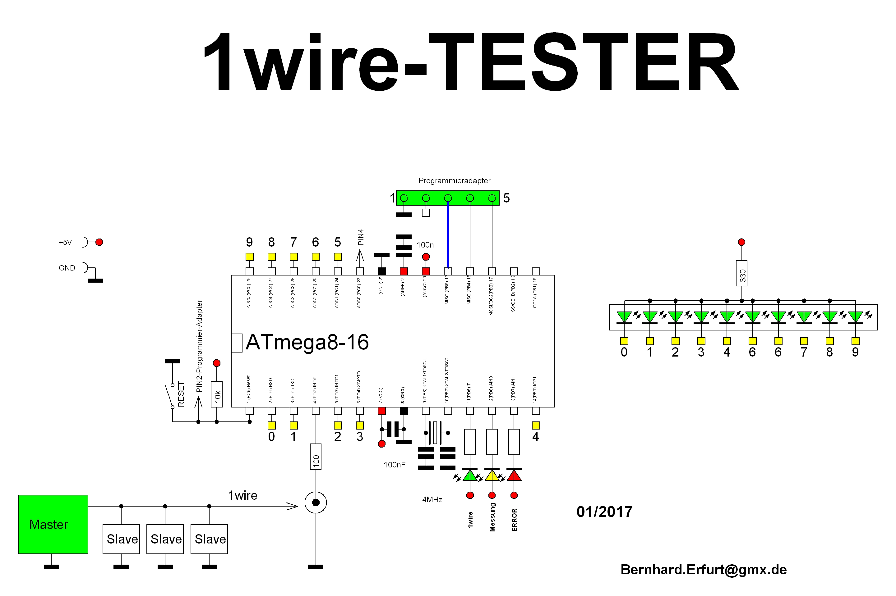

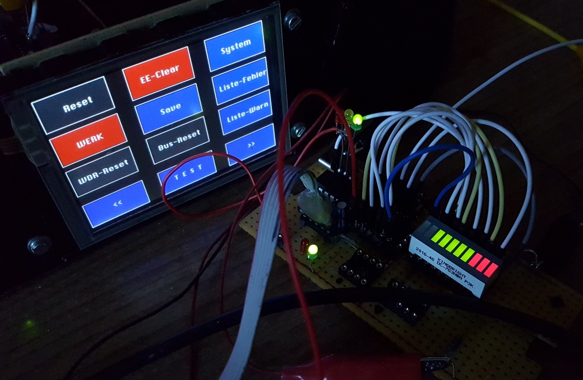

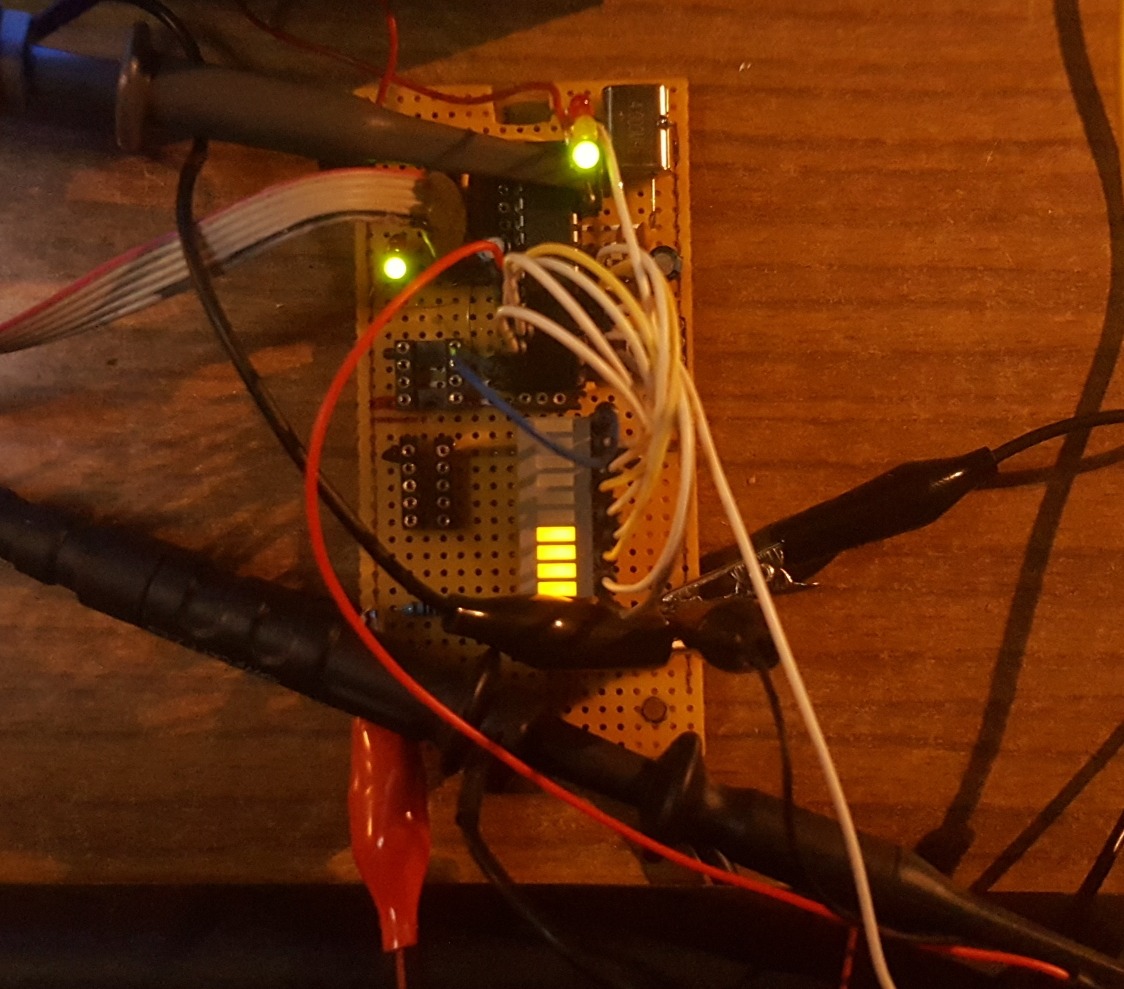

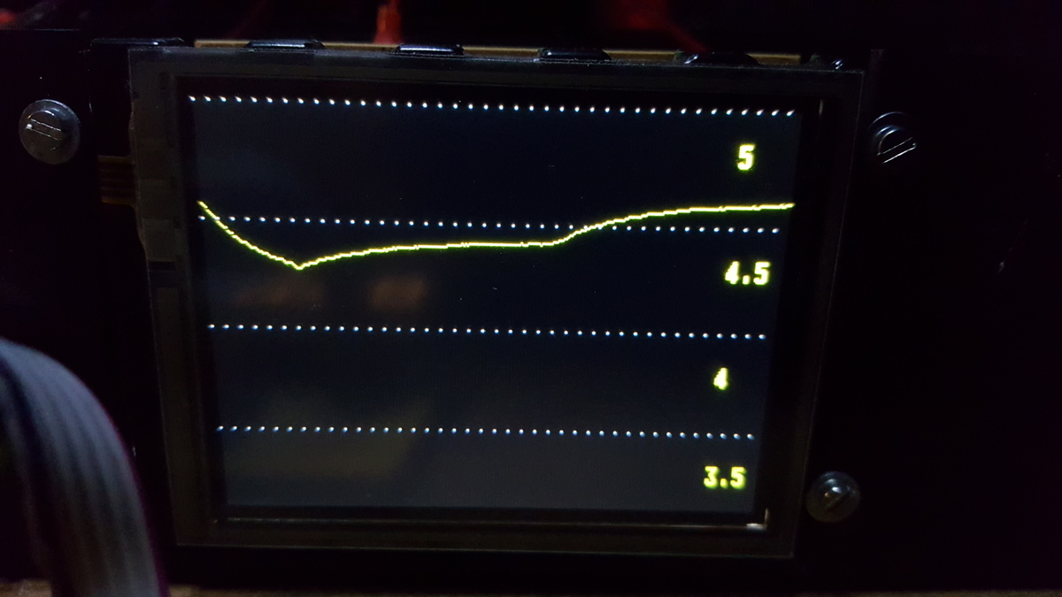

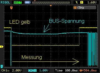

Durch den erhöten Strombedarf beim Messvorgang mancher OW-Slaves z.B. DS18s20, DS1820 kann die Busspannung unter Umständen empfindlich zusammenbrechen (lange Leitungen, viele Sensoren). Sinkt die Busspannung unter einen kritischen Wert, dann kann der Slave nicht mehr korrekt arbeiten und er antwortet mit einem Fehler z.B. 85 Grad. Dieser Slave erkennt das "CONVERT T" Comand und misst ca. 900ms lang die Busspannung und zeigt das Messergebnis graphisch dar. Je mehr Balken leuchten... um so stabiler ist die Busspannung. Balken-9: 5,0V Balken-8: 4,9V Balken-7: 4,8V Balken-6: 4,7V Balken-5: 4,6V Balken-4: 4,5V Balken-3: 4,4V Balken-2: 4,3V Balken-1: 4,2V Balken-0: 4,1V LED-grün: Reset-Presence erkannt LED-gelb: Messung der Busspannung LED-rot: Error Hinweis: Der ATmega8 wird mit 4MHz getaktet Der µC kann ggf. auch ohne Quarz betrieben werden. Ist die Abweichung des Taktes zu groß, dann wir z.B. Reset-Presence nicht erkannt. Bernhard

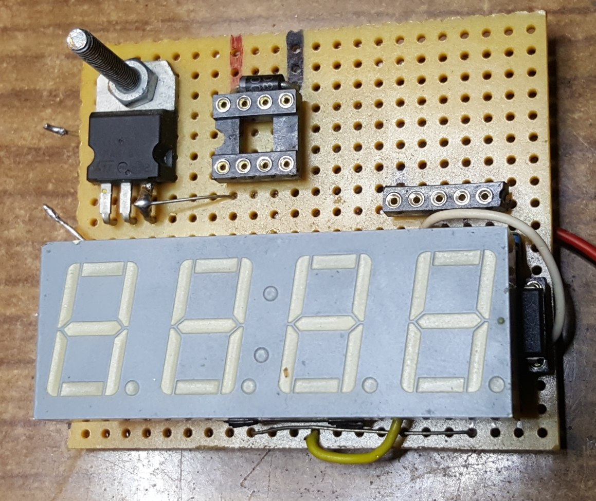

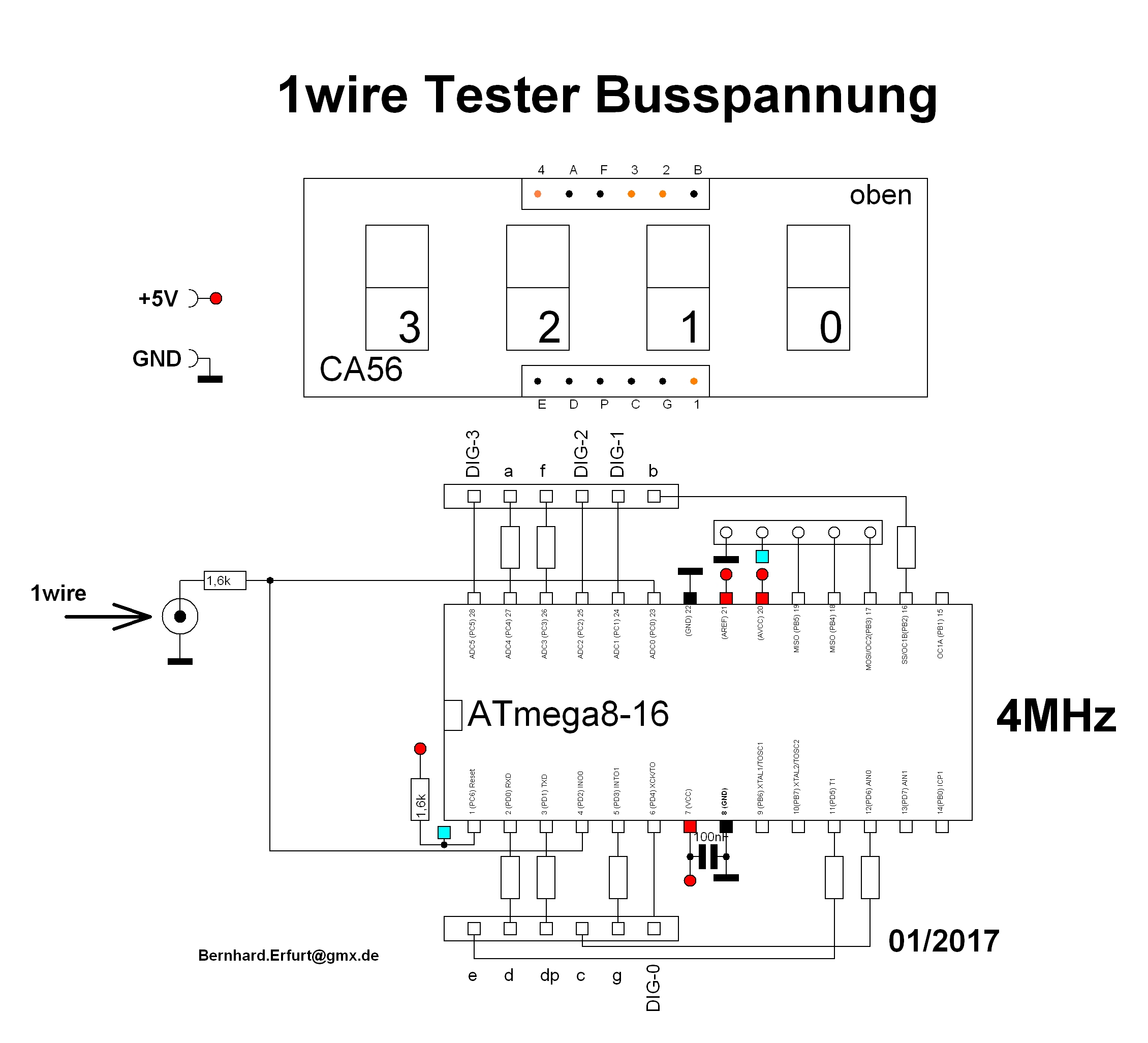

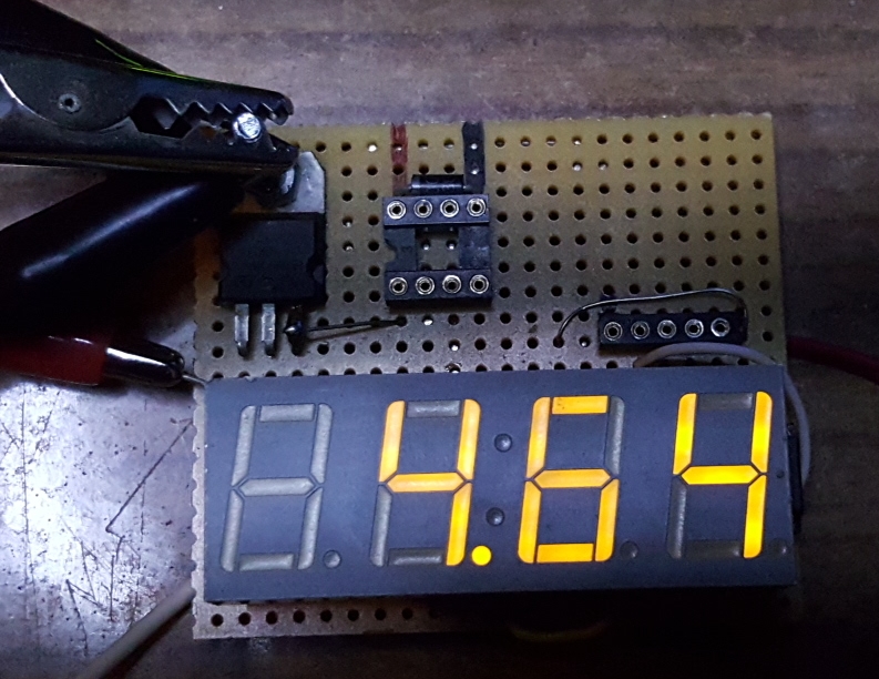

Wer möchte, kann sich die Busspannung auch etwas genauer anzeigen lassen, dazu die LED-7Segment Version mit CA56. Nach Programmstart wird das Jahr "2017" angezeigt und anschließend permanent die Busspannung bis ein Reset-Presence-Impuls (RP) emfangen wird. Solange kein RP erkannt wurde, arbeitet diese Schaltung als ganz normaler Spannungsmesser ^^ Wurde ein Rom-Skip (0xCC) und ein "CONVERT_T" empfangen (0x44) dann startet die eigentliche Messung der Busspannung (ca.1s lang). Die in dieser Zeit gemessene minimale Spannung steht dann im Display. Wurde wärend des Messvorganges eine 1wire-Aktivität registriert, dann erscheint im Display "Err". Während der Messung erfeut uns das Display mit 4 Punkten "...." . Der µC arbeitet mit 4MHz, 1MHz ist problemlos möglich, da dieser "stiller" Slave nicht antworten muss, er besitzt keine ROM-ID. Bernhard

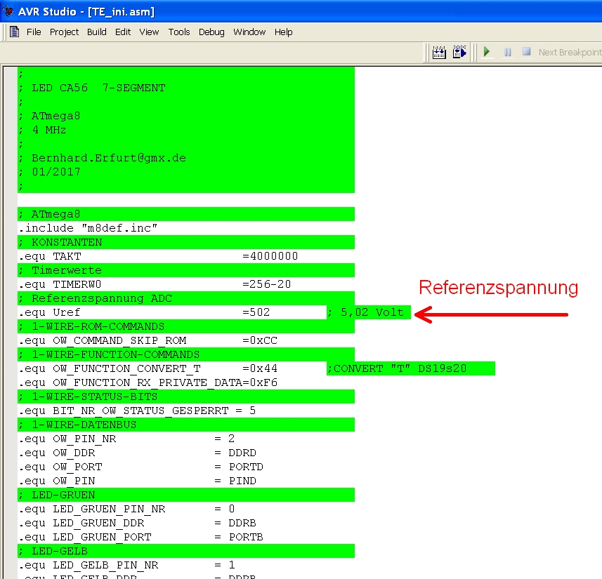

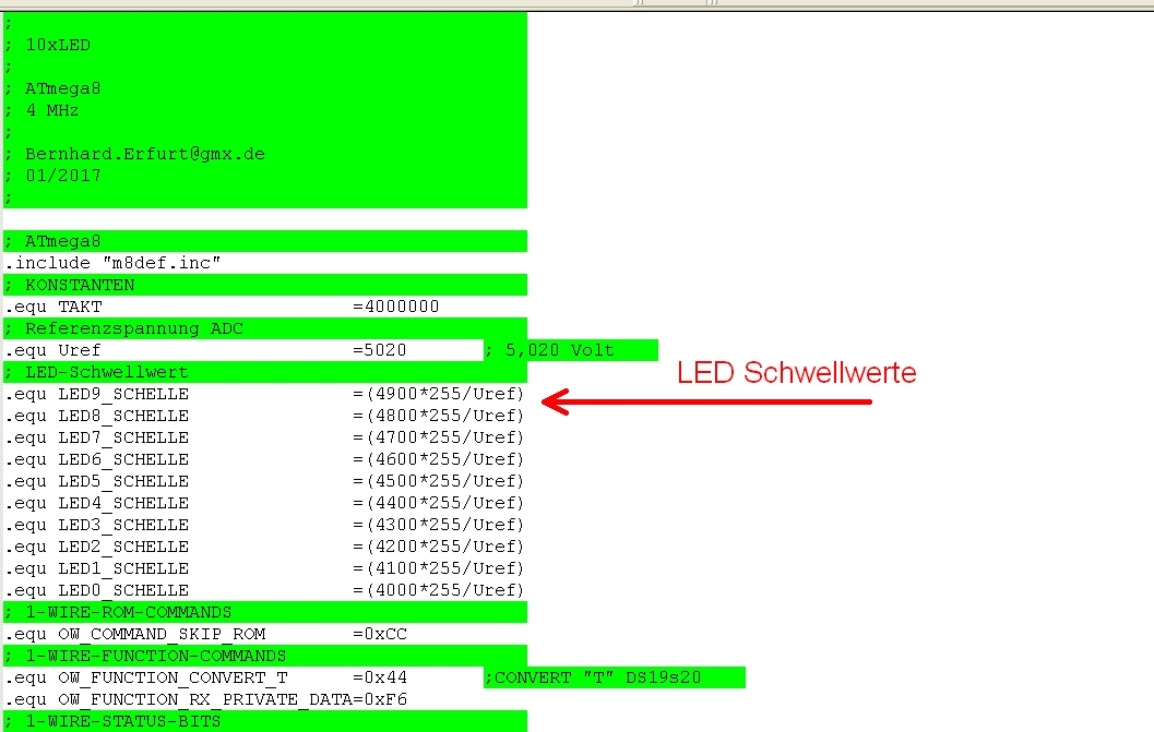

...Update Bargraph Variante, 1wire-Routinen stark vereinfacht ;-) Die Schwellwerte der einzelnen Balken lassen sich einfacher anpassen. Solange kein RP erkannt wurde, arbeitet diese Schaltung als Spannungstester. Die LED-Pins lassen sich bei Beadarf anpassen. LED-grün: Reset Presence Impuls erkannt LED-gelb: Messung der Busspannung LED-rot: Error, der Messvorgang wurde gestört durch Busaktivitäten Bernhard
