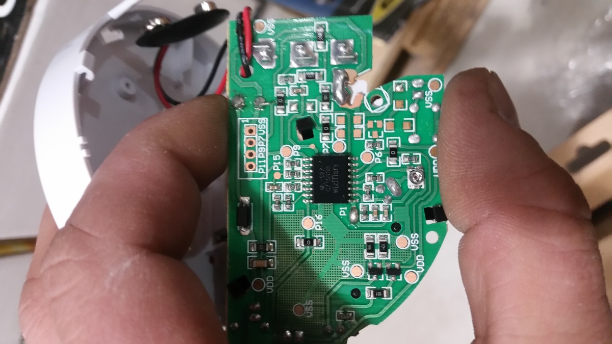

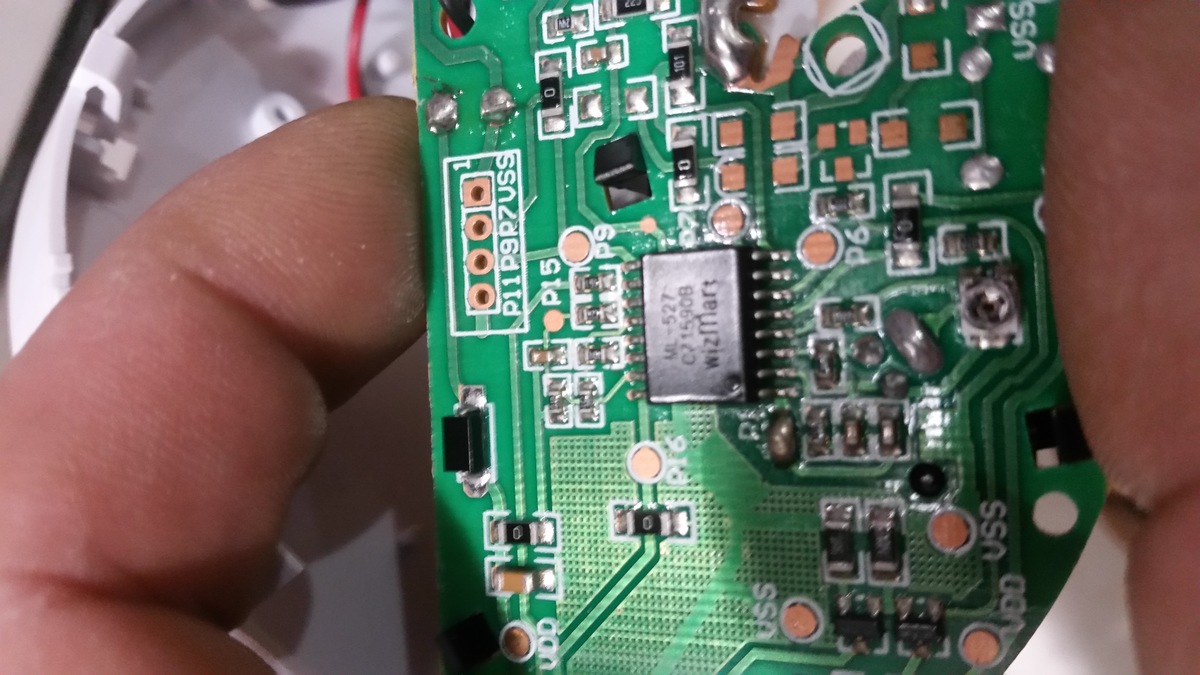

Hallo Ich suche ein Datasheet wo alle Pin des Chips beschrieben sind. Hab leider nix im Netz gefunden. Bzw. kann mir jemand sagen für was die Pin 11(P11), Pin 9(P9), Pin 7(P7) da sind? Kann mir da jemand helfen?
Hi, habe so jetzt auch nichts zu den Chip gefunden. Aber P11 und P7 sind bei mir nicht belegt. Beim drücken des Testtasters, gibt P9 nach ca 1 Sek. eine Spannung von ca 3,3V aus. LG Lutz
Hi, habe den selben Rauchmelder. Hat hier schon jemand rausgefunden, ob und wie die Belegung ist, würde den gerne nutzen um mit einem µC den Brandfall zu überwachen. Gruß kami
Wo ist das Ding denn verbaut? In einem Rauchmelder? Dann man üblichen Verdächtigen prüfen: http://www.elmos.com/fileadmin/2013/02_products/04_sensor/06_smoke-detector/e520-32_elmos_an098.pdf http://pdf1.alldatasheet.com/datasheet-pdf/view/170359/FREESCALE/MC145010.html https://www.google.de/url?sa=t&rct=j&q=&esrc=s&source=web&cd=1&ved=0ahUKEwjH0Zyw0rXUAhWGvxQKHaMxCPEQFggmMAA&url=http%3A%2F%2Fwww.allegromicro.com%2F~%2Fmedia%2FFiles%2FDatasheets%2FA5358-Datasheet.ashx&usg=AFQjCNHW-q230fnFQJ2ZV2HPcwqtVkSs3A&cad=rja
Hi, vielen Dank. Das habe ich gesucht. Dann muss ich wohl mal Pin 7 an einen Optokoppler hängen. Ist außerdem für einen Abus RM10. Danke. Gruß kami
Hallo, dieser Thread ist zwar schon älter, aber für alle die hier landen: habe auf AllDatasheet einen vergleichbaren Typen gefunden, den BL59A12 von Shanghai Belling.

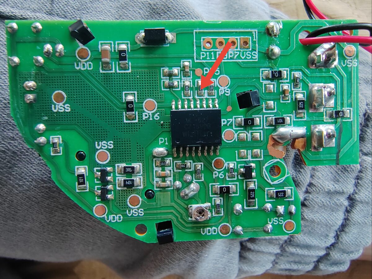

Habe den Widerstand R6, 47k mit 100k ersetzt. Erster Test sieht gut aus, der Rauchmelder chirpt nicht mehr, akzeptiert die neue Lithium Batterie. Beachtet aber bitte, dass es nun möglich ist, dass der Rauchmelder nicht mehr meldet, wenn die Batterie am Ende ist.
