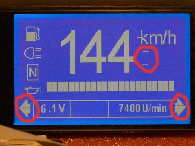

Ich bin dabei mir ein Cockpit für mein Motorrad zu bauen. Ich benutze Bascom mit einem ATMega32. Wenn das Display eine Weile läuft, bring es komische Effekte (siehe Bild). Wer kann mir sagen wo das herkommt. Nach einem Reset ist es verschwunden und kommt irgendwann wieder an einer anderen Stelle auf dem Display.
SED1335 ? Das sieht man Störungen auf den Datenleitungen/Timingproblemen aus.
Nee Controller T6963T sollte von Bascom unterstützt werden. Läuft eine ganze Weile, und dann werden die Pixelstörungen langsam mehr. Datenblatt habe ich hier http://www.db9xq.de/bilder/lcd.pdf
Der MC arbeitet mit einem 10MHz Quarz. Ich bin zu viel Leihe um zu wissen ob das Senden der Daten vom MC zum Diplay vielleicht zu schnell passiert. Hier habe ich noch etwas zum Displaycontroller http://www.db9xq.de/bilder/T6963_Appnotes1995.pdf

DAs ganze sieht typisch aus fuer Uebertragungsprobleme zum und vom Display. Also entweder das Kabel drastisch verkuerzen oder auf beiden Seiten Bustreiber mit einer ordentlichen Terminierung. Olaf

Na, warte erst mal ab, bis Du das Display in Dein Motorrad einbaust. Wenn Du Dich da nicht massiv mit der EMV-Problematik beschäftigst, sind die paar Störungen noch Kinderkram. Ansonsten schönes Design.
Ich hatte mit meinem "normalen" Display auch mal solche Probleme übrigens, kürzere Leitung und fertig war das ganze...im Motorrad solltest du dann vielleicht geschirmte Leitungen verwenden?!!?
Danke an allle für die Infos. Es scheint als wären es 2 Ursachen. 1.) Die zu langen Leitung 2.) Ein störender Monitor Alles behoben Störungen sind vorerst weg. @thkais Sicherlich kann es in der Praxis noch bösere Überaschungen geben, aber das hält mich nicht davon ab.
