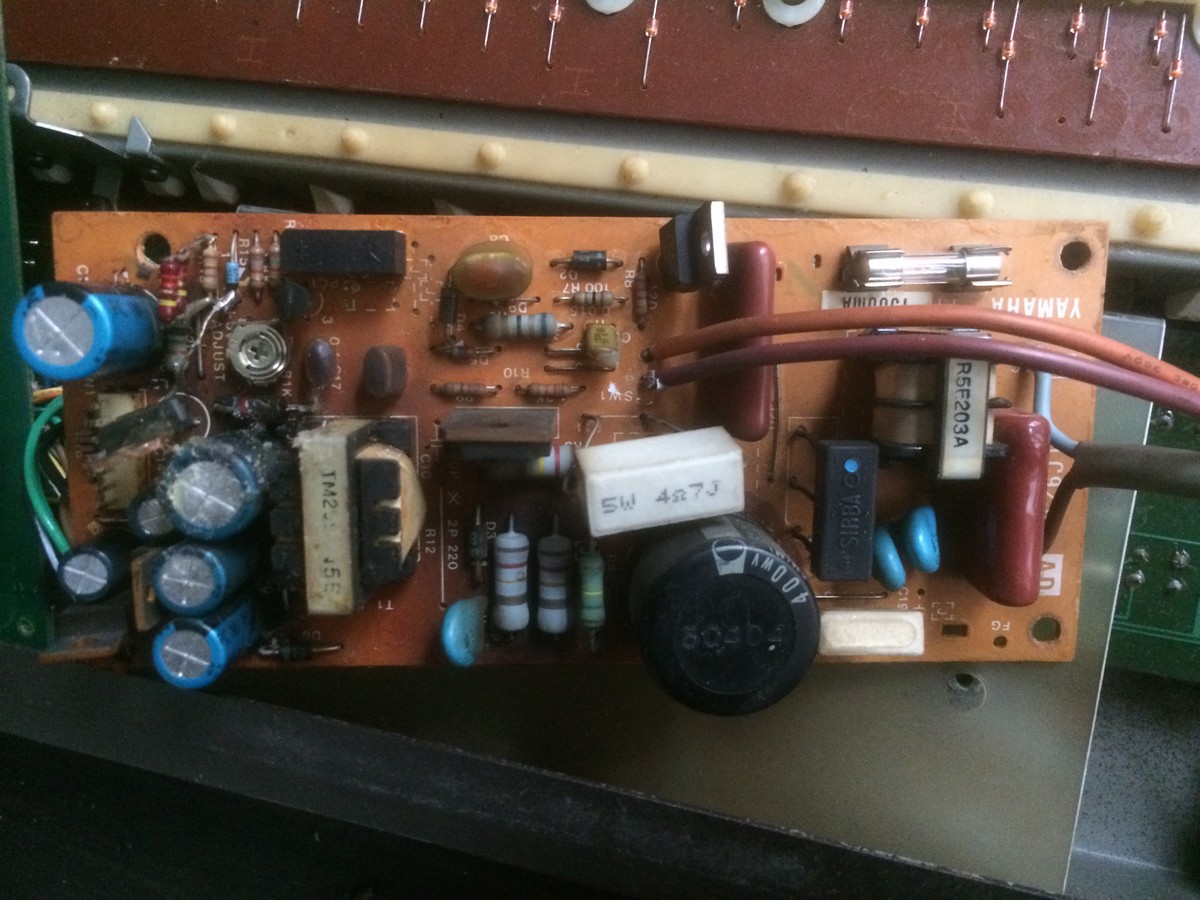

Ich will bei meinem Yamaha Dx21 das power supply wechseln. Mein Problem
ist jetzt, dass ich keine Ahnung habe welches ich genau benötige und ich
niemanden ausserhalb dem forum kenne den ich fragen könnte..
Durch google bin ich auf 2 gestossen, nur bin ich mir nicht sicher ob
die auch wirklich die richtigen dafür sind.
Das ist das Datenblatt des Yamaha Dx21:
http://www.polynominal.com/yamaha-dx21/yamaha-dx21-service-manual.pdf
Nummer 1.
http://www.mouser.com/ds/2/633/lpt40series_ds_1184686732_ds-708059.pdf
Nummer 2.
http://www.mouser.com/ds/2/633/artesyn%20embedded%20technologies_nfs40_ds_1193849086-322337.pdf
Preislich kosten beide gleiche viel, wichtig wäre nur zu wissen ob die
auch dafür geeignet sind..
Wenn wer Zeit hat sich das anzuschauen wäre ich sehr dankbar!

von Lost P. (pablo12)
Was genau kaputt ist weiss ich nicht, ich konnte jedenfalls immer nur
maximal 30min spielen bis plötzlich das volume level vom sound output
von 100 auf 2 ging - man hörte dann sogut wie garnichts mehr. und jetzt
lässt er sich nicht mehr einschalten.
Im Anhang ist ein Bild vom Netzteil..

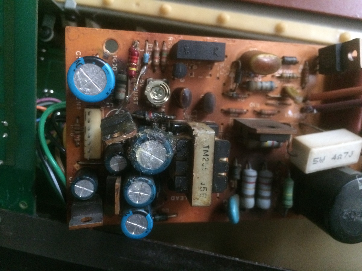

hier noch ein bild

von daybyter (Gast)
Sind da Elkos ausgelaufen? Der oberste aus der Dreierreihe z.B. ? Kann
es nicht gut auf dem Bild erkennen.
Ich denke dass es am PSU liegt..
Und dieses zeug was wie ausgelaufen aussieht ist denk ich heiskleiber,
da war eine kleine metallplatte damit befestigt, die ich dann entfernt
habe..
von daybyter (Gast)
Ein Kühlkörper? Dann wäre das Wärmeleitkleber. Sieht komisch aus. Aber
das Ding hat ja so wenig Teile, dass es reparabel sein sollte. Mal beim
Repaircafe fragen? Makerspace? Amateurfunker? Retrocomputer Treffen?
