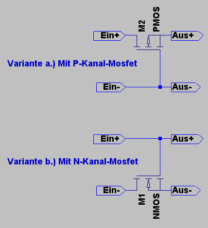

@Winfried:
> DAs Problem mit der Mosfet-Variante ist, dass nahezu alle Mosfets
> eine Schutzdiode eingebaut haben.
;-) Du bist lustig...
a.) Alle Mosfets haben diese "Schutzdiode". Die ist nicht
absichtlich in einem Mosfet drinn, sondern die entsteht von alleine,
wenn so ein Mosfet hergestellt wird. Man kann keinen Mosfet ohne diese
Diode herstellen.
b.) Die parasitäre "Schutzdiode" ist nicht im Schaltplan
eingezeichnet. Wozu auch, sie ist Bestandteil eines jeden Mosfets aber
nicht des (genormten) Schaltzeichens.
c.) Du willst mal nachschauen, wie genau diese parasitäre Diode in
einem N-Kanal bzw. P-Kanal-Mosfet gepolt ist.
> Damit funktioniert die Schaltung dann nicht mehr.
Doch, genau wegen der parasitären Schutzdiode funktioniert die
Schaltung. Ohne diese Diode würde sie nämlich gar nicht funktionieren.
Die Schutzdiode verhindert nämlich die Verpolung.
Der Trick an der Schaltung ist, dass der Mosfet sozudagen verkehrt
herum geschaltet ist.
1.) Ein Mosfet leitet den Strom in beiden Richtungen, wenn er
eingeschaltet ist. Also von Drain nach Source und auch von Source nach
Drain.
2.) Wenn der Mosfet ausgeschaltet ist, leitet er den Strom in nur eine
Richtung, über die Diode. Beim N-Kanal-Mosfet vom Source nach Drain und
beim P-Kanal-Mosfet vom Drain nach Source.
Also, keine Panik. Die Schaltung ist nur eine sehr intelligente
Anwendung eines Mosfets. ;-)
von Unbekannter (Gast)
Als Ergänzung noch:
Du kannst Dir das so vorstellen:
In der Variante a fließt der Strom von Ein+ über die Mosfet-Diode nach
Aus+. Dann durch die Schaltung und von Aus- zurück nach Ein-. Wenn
genügend Strom durch die Diode geflossen wird, liegt an Aus+ und Aus-
eine genügend hohe Spannung an und der Mosfet überbrückt die Diode.
Somit gibt es keinen Spannungsabfall mehr.
In der Variante b fließt der Strom erst durch die Schaltung, und dann
durch die Mosfet-Diode zurück. Aber auch hier wird die Diode vom Mosfet
sofort kurzgeschlossen, wenn die Spannung zwischen Aus+ und Aus-
ausreichend groß ist.
Wenn die Schaltung verpolt angeschlossen wird, kann kein Strom durch
die Mosfet-Diode fließen. Durch die angeschlossene Schaltung ist das
Gate aber mit dem Source verbunden. Also herscht zwischen Gate und
Source die Spannung 0 Volt. Der Mosfet schaltet nicht ein.

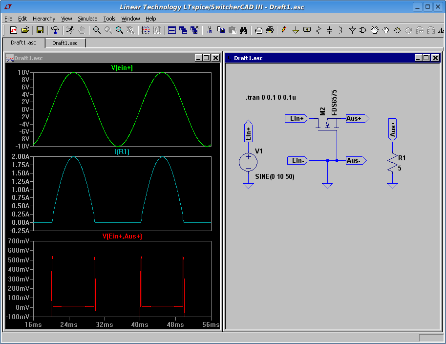

So, ich habe Dir nun noch extra eine Simulation gemacht.
Spannungsquelle ist eine Sinus, mit 10 Volt Amplitude und 50 Hz. Der
Verbraucher ist eine Widerstand mit 5 Ohm, so dass der Spitzenstrom 2
Ampere beträgt.
Wie Du siehst, fließt nur während der positiven Halbwelle der Strom
durch den Widerstand.
Wie Du weiter siehst, ist der Spannungsabfall über dem Mosfet nur am
Anfang und Ende der positiven Halbwelle für eine kurze Zeit ca. 0,54
Volt. Das ist die Flußspannung der Mosfet-Diode während die
Eingangspannung noch nicht groß genug ist damit der Mosfet leitet.
Ab einer Eingangsspannung von ca. 1,3 Volt schaltet der Mosfet
ausreichend durch und der Spannungsabfall über den Mosfet fällt auf ca.
15 Millivolt zusammen.
Diese 15 Millivolt Spannungsabfall über den Mosfet sinken bei einer
Eingansspannung von 2,4 Volt auf ein Minimum von ca. 6,5 Millivolt ab.
Beim Spitzenstrom von 2 Ampere beträgt der Spannungsabfall wieder 15
Millivolt.
Die durchschnittliche Verlustleistung des Mosfets in diesen Beispiel
beträgt unter 10 Milliwatt...
Sieht doch ziemlich gut aus, dafür dass das nicht funktionieren soll,
oder? ;-)
Übrigens, diesen Mosfet spendiere ich sehr erfolgreich allen
Schaltungen, die ich mit 12 Volt Blei-Gel-Akkus betreibe. Damit brennt
nix mehr ab, wenn jemand den Akku verkehrt herum anschließt.

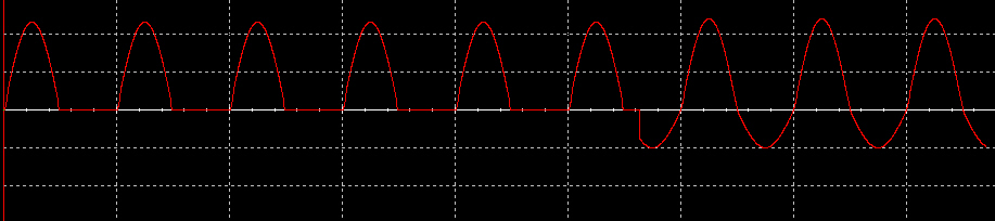

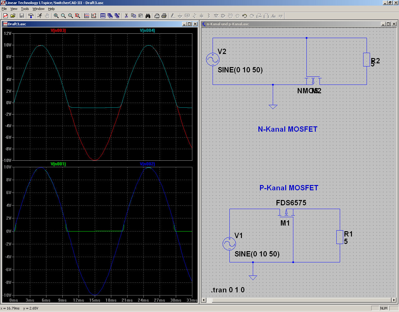

von Jörg O. (joerchi)
ich möchte dieses ältere Thema noch einmal aufgreifen.
Der Verpolschutz mittels einem MOSFET ist für mich eine relativ elegante
Variante.
Jedoch habe ich dazu noch ein paar Fragen. Vielleicht kann sie mir ja
jemand von euch beantworten.
Ich habe beide Varianten, die hier mittels MOSFET vorgestellt wurden mal
im LTSpice simuliert. Die Variante mittels einem p-Kanal FET hat genau
das gewünschte Verhalten gezeigt.
Jedoch bei der Lösung mit dem n-Kanal FET sieht es schon ein wenig
anders aus. Bei negativen Spannungen, bei DC wäre dies im
Verpolungsfall, kommt dennoch eine geringe Spannung durch, in meinem
Beispiel wären dies sogra knapp 1V.
Habe ich jetzt einen Denkfehler oder woran mag dies liegen?
Würde mich über eine hilfreiche Antwort sehr freuen.
Speziell benötige ich einen Verpolungsschutz für Spannungen bis zu 75V,
wäre dies damit auch realisierbar?
Vielen Dank im Voraus,
mfg Jörchi
von Fred (Gast)
Du musst auch in der Simulation die Spannung über dem Widerstand messen,
da im oberen Bild die 0-Referenz nicht am Widerstand liegt!

von Arno H. (arno_h)
Hallo Jörg,
wenn du bei dem NMOS S und D vertauscht, geht der auch.
Du musst die FET so verschalten, dass die Inversdiode den
Verpolungsschutz darstellt. Durch den dann fliessenden Strom wird die
Spannung an der Schaltung so hoch, dass der FET aufgesteuert wird.
Übrigens: beim N-FET hast du die Spannung am FET gemessen, beim P-FET an
der Last.
Arno

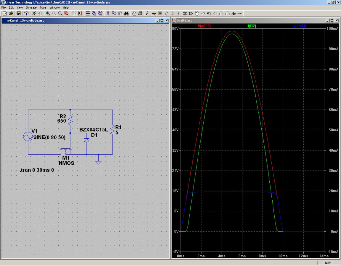

vielen Dank erst einmal, für die schnellen und hilfreichen Antworten.
Haben mir echt weiter geholfen.
Ich habe mal aus euren Aussagen alles wichtige herausgefiltert, was ich
bei meiner Variante falsch gemacht habe oder schlicht nicht
beachtet/eingesetzt habe.
Herausgekommen ist die Schaltung in der Simulation, die nun auch
ziemlich gut funktioniert. Meiner Meinung nach.
Den Widerstand R2 habe ich nach folgender Bedingung berechnet. Da die
meisten n-FETS einen Gate-Source Strom von ca. 100mA benötigen, habe ich
die 65V als Spannung angenommen, die über dem Widerstand abfallen sollen
(80V - 15V von der Z-Diode), ergibt bei einem Strom von 0,1A einen
Widerstand von ca. 650 Ohm.
Laut dem Diagramm schaut das Verpolschutzverhalten so aus, wie ich es
auch gewünscht habe. Und der Strom im Widerstand R2 sind auch knappe
100mA.
So, im Prinzip funktioniert das doch so, oder gibt es noch etwas zu

> "Da die meisten n-FETS einen Gate-Source Strom von ca. 100mA benötigen"
Seit wann fließt bei MosFETs ein Strom durch's Gate? Der Strom fließt in
deiner Schaltung über die Diode ab. Bei 80 Volt macht das über 6 Watt
Leistungsabfall am Widerstand und etwa 1,5 Watt an der Diode. Deutlich
besser funktioniert das mit 47 kOhm und etwa 90mW am Widerstand.
Ok, habe nochmal genau geschaut. Ich muss mir den den groben Fehler
eingestehen, dass ich mich verkuckt habe.
Stimmt natürlich, dass der FET keinen Strom am Gate zieht.
Dann werde ich den Verpolungschutz mit einem wesentlich größeren
Widerstand versehen, um die 50k.
Dann kann ich den Verpolungsschutz ja so verwenden, und kann mir sicher
sein, dass er auch funktioniert.
Ich bedanke mich für eure Hilfe, echt super.
mfg Jörg

von Tcf K. (tcfkat)
Ich bin GESCHOCKT! ;)
47k ist ok, 10k auch, selbst 100k... ist relativ unkritisch. Es sollte
nur soviel Strom fließen, dass die Z-Diode öffnet (bei einer 15V reichen
da schon 0,1mA!), andererseits die Verlustleistung im Widerstand nicht
zu hoch ist.
Das Gate selber ist leistungslos, den Leckstrom kann man hier getrost
vernachlässigen.

von toni (Gast)
Habe die Beiträge mit Interesse gelesen.
Dazu folgender Link:
http://www.geofex.com/Article_Folders/mosswitch/mosswitch.htm
Schaltung habe ich aufgebaut und hat mit R=680k und IRF9530 (P-Kanal)
funktioniert. Ub=24V.
Nun die Frage:
Im Verpol-Fall wird ja dann der Minus-Zweig unterbrochen - und Plus
liegt an den Masse-Teilen. Hat das Nachteile in Bezug auf nachfolgende
Bauteile, d.h. ist es besser bei Verpolschutz den GND abzuschalten?
Die Schaltung speist OPVs im Single-Supply-Mode und DC/DC Wandler 24/5V.
Danke!
von toni (Gast)
Sorri der MOSFET ist falsch rum gezeichnet - D-G-S ist richtig. Aber
gelötet wars richtig rum :-)
von Dennis (Gast)
toni:
Wenn man das Gerät standalone betreibt gibt es keine Probleme.
Wenn man aber noch ein anderes Gerät z.B. per RS232 mit dem Gerät
verbindet, dann muss man dazu ja beide GNDs miteinander verbinden. Wenn
man dann ein Gerät verpolt, hat man einen Kurzschluss zwischen 12V und
GND!
Deswegen halte ich die Variante mit N-MosFET in der GND-Leitung für
sinnvoller.
Du musst übrigens die Gatespannung auf < 20V begrenzen.

von Michael (Gast)
>GND!
>sinnvoller.
In diesem Falle ist es völlig wurscht ob man die 12V-Leitung unterbricht
oder GND. Nimmt man statt eines P-Kanals einen N-Kanal dann tritt der
Kurzschluss halt net in der GND-Leitung sondern im 12V-Strang auf.
Kurzschluss ist es dann aber immer noch, dagegen hilft nur die
Kombination aus N- und P-Kanal-Schaltung.
>sinnvoller.
In der GND-Leitung hat ausser Kupfer gar nichts was zu suchen.
Sonst bekommst du zum Schluss hast du durch die ganzen Halbleiter in der
GND-Schiene jede Menge unterschiedlicher GNDs (wg.
Potentialverschiebungen).
von Michael (Gast)
Naja, Lothar, wenns hier nur drum geht einen Verpolungsschutz zu
realisieren kann man schonmal einen FET in den "GND" der
Versorgungsleitung packen, hinter dem FET ist dann der GND für die
Schaltung und da, da stimm ich dir zu, hat kein Bauteil was verloren.

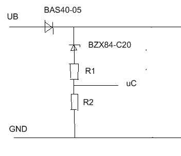

Hallo Zusammen,
ich muss den Beitrag nochmal aufleben lassen. Ich bin noch ziemlich grün
hinter den Ohren in Sachen Elektronik.
Ich habe ein Problem mit einem Verpolungsschutz zu lösen. Als
Verpolungsschutzdiode ist damals eine BAS40-05 eingesetzt worden.
Eingangsspannung etwa 28V, Stromaufnahme etwa 10mA. Die Diode hat einen
negativen Temperaturkoeffizient. Der allgemeine Spannungsabfall ist
egal, er sollte nur konstant über die Temperatur bleiben. Kann mir
jemand sagen wie sich solch eine Mosfet Schaltung über die Temperatur
verhält? Ich will keine Lösung, nur einen Hinweis ob es sich lohnt, hier
Energie rein zu investieren.
Würd mich über ne Antwort freuen.
D.
von yalu (Gast)
Wenn du einen einen Mosfet mit einem RDSon von bspw. 1Ω nimmst, ist der
Spannungsabfall bei 10mA nur 10mV. Der RDSon driftet natürlich mit der
Temperatur und steigt bei 150°C vielleicht um 50% auf 1,5Ω. Der Span-
nungsabfall steigt damit ebenfalls, nämlich auf etwa 15mV.
Sind die 5mV Unterschied im Spannungsabfall zuviel? Es gibt auch Mosfets
mit 100mΩ, 10mΩ und noch weniger RDSon.
Wegen der 28V musst du das Gate des Mosfets über einen Spannungsteiler
ansteuern, da die Gate-Source-Spannung bei den meisten Mosfets maximal
20V sein darf. Sonst sehe ich für dein Vorhaben keine Probleme.

von D. (Gast)
hab in der Zwischenzeit auch ein Datenblatt mit einer passenden
Kennlinie eines Mosfets gefunden. Deine 1,5 Ohm passen ganz genau :-)
Also: Es ist für mich etwas schwierig, da ich euch nicht die ganze
Schaltung erklären kann. Die Schaltung dient u.a. zum Kalibrieren eines
uC und später vergleicht der uC die Eingangsspannung mit seinem
kalibrierten Wert. Der damalige Entwickler hat aber nicht bedacht, dass
es zwischen Kalibrieren und späterem vergleichen einen
Temperaturunterschied geben kann. Die Z Diode habe ich bereits
rausgeschmissen und den Spannungsteiler mit genauen Widerständen
angepasst. Ebenfalls habe ich versucht eine Z-Diode einzusetzen, die den
umgekehrten Temp.-Koeff von der BAS40 hat. Wurde zwar viel besser, aber
nicht genau genug.
Ich will jetzt in dem uC Zweig nur noch den Spannungsteiler lassen und
suche jetzt einen Temperaturstabilen Verpolungsschutz.
Die Spannung UB wird ausserdem noch hinter der BAS40 in eine OPAMPstufe
gegeben und wird dort weiter verrechnet.
Hoffe das reicht an Infos.
D.

von Geri (Gast)
Hallo
Also ich habe die Schaltung von "unbekannter" mal mit einem
P-Kanal-Mosfet ((Uein = 24 V, 10 Hz) simuliert. Mosfet IRF93530 und
einer Zenerdiode zwischen Gate und Source mit 680K-Widerstand auf Ground
simuliert.
Als Ausgangssignal erhalte ich für die ersten 5 Sinuswellen jeweils eine
abgeschnittene Halbwelle. So sollte es meiner Ansicht nach auch
aussehen. Nach der sechsten Halbwelle stellt sich dann aber wieder ein
Sinusähnliches Signal ein bei dem UMin = -5 V beträgt.
Gibt es hierzu vielleicht eine Erklärung? :)

von yalu (Gast)
Wenn das Einsetzen der negativen Ausgangsspannung nicht so spät oder
nicht so abrupt geschehen würde, hätte ich auf einen fehlenden oder viel
zu großen Lastwiderstand getippt. So sieht es aber eher aus, als ob in
der Simulation irgendwelche unbekannten Dinge im Hintergrund werkeln. Du
kannst ja mal deine Simulationsdatei posten, vielleicht kann damit
jemand das seltsame Verhalten erklären.
